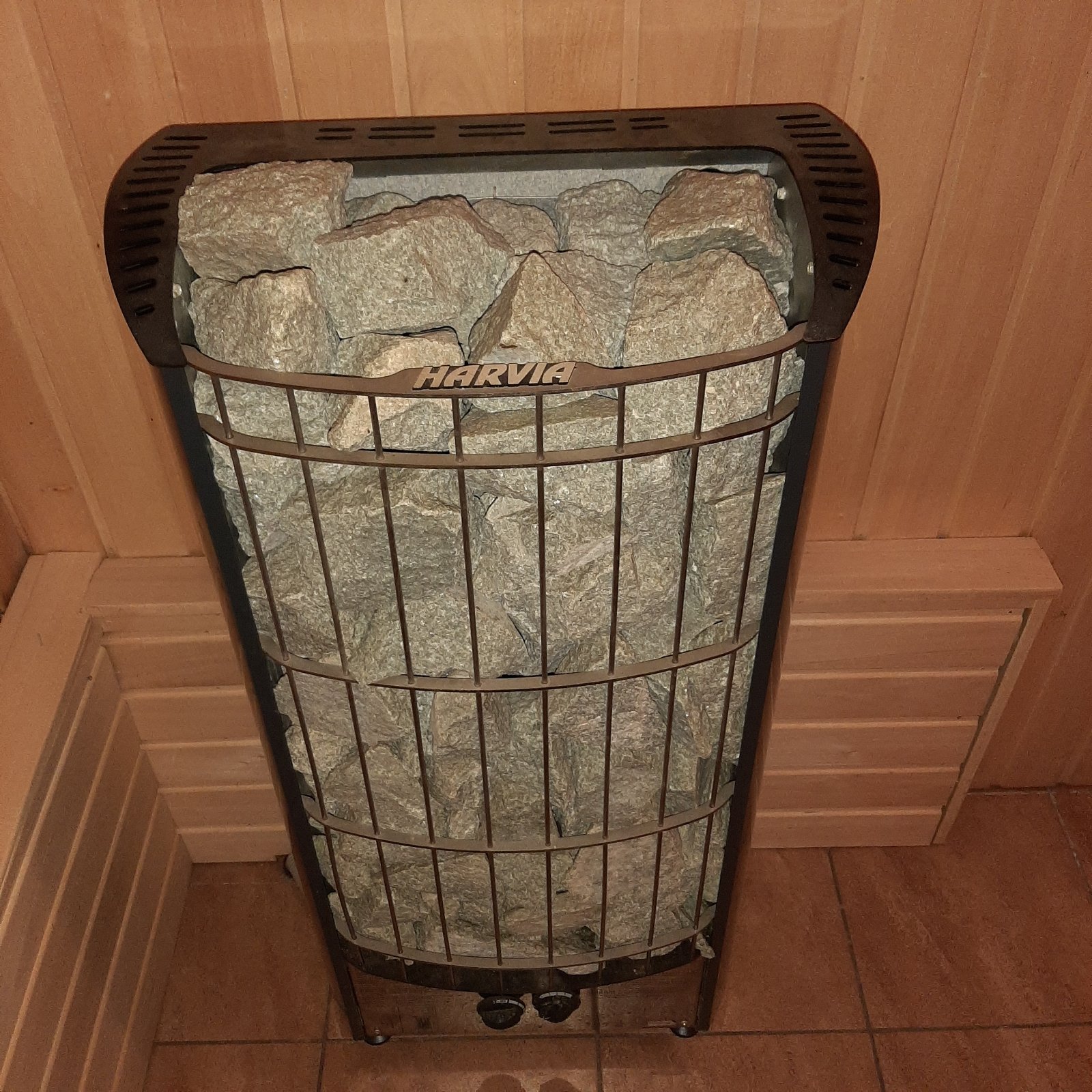

Посоветуйте электрокаменку. Вроде печь Кристина от Политеха приглянулась из-за ленточного нагревателя, но за что почти 16 000 и пульт за 10 000 не пойму. Оно разве того стоит? Есть альтернативы?
Pechnik Лет 12 назад поставил Харвия,работает пока без проблем.
Без пультов,два регулятора ,мощность и время нагрева(по типу часового механизма).
