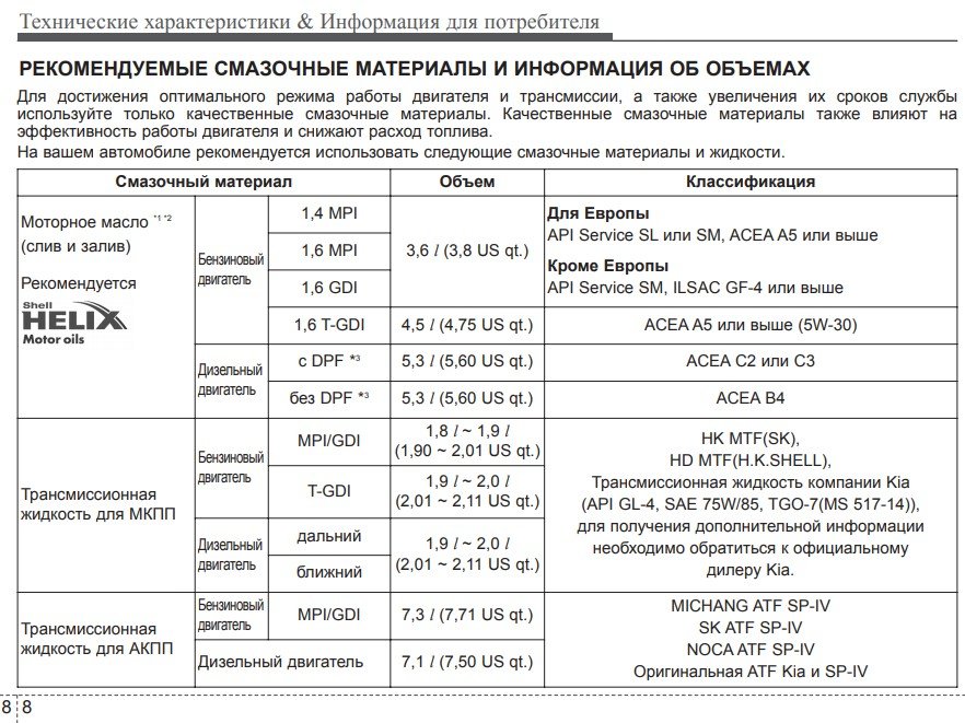

Масло для Gamma 1.6
1. Kia ceed 1 рестайлинг 2010г
2.g4fc 1.6
3.Объем масла 3.3л
4. Место обитания г.Ижевск морозы до - 30
5. Режим эксплуатации 50% город, 50% трасса
6. Меняю масло до 5-7 тыс км
7. Катализаторов и сажевых фильтров нету
8. В городе большой ассортимент масел
9. По мануалу масло рекомендуется A3 или выше по вязкости 5w30, 5w40,0w30,0w40
2 часа назад, Novol сказал:
Из мануала от Hyundai с тем же двигателем :
