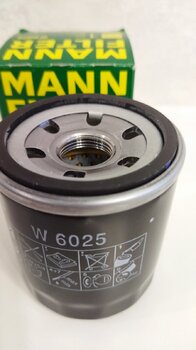

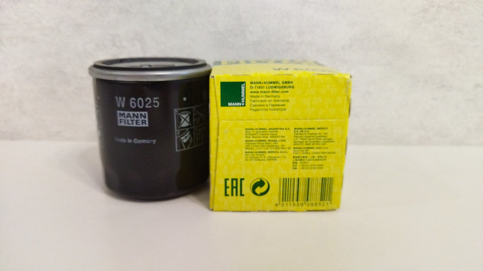

Масляный фильтр Mann W6025
Применяемость: M4R , H4M

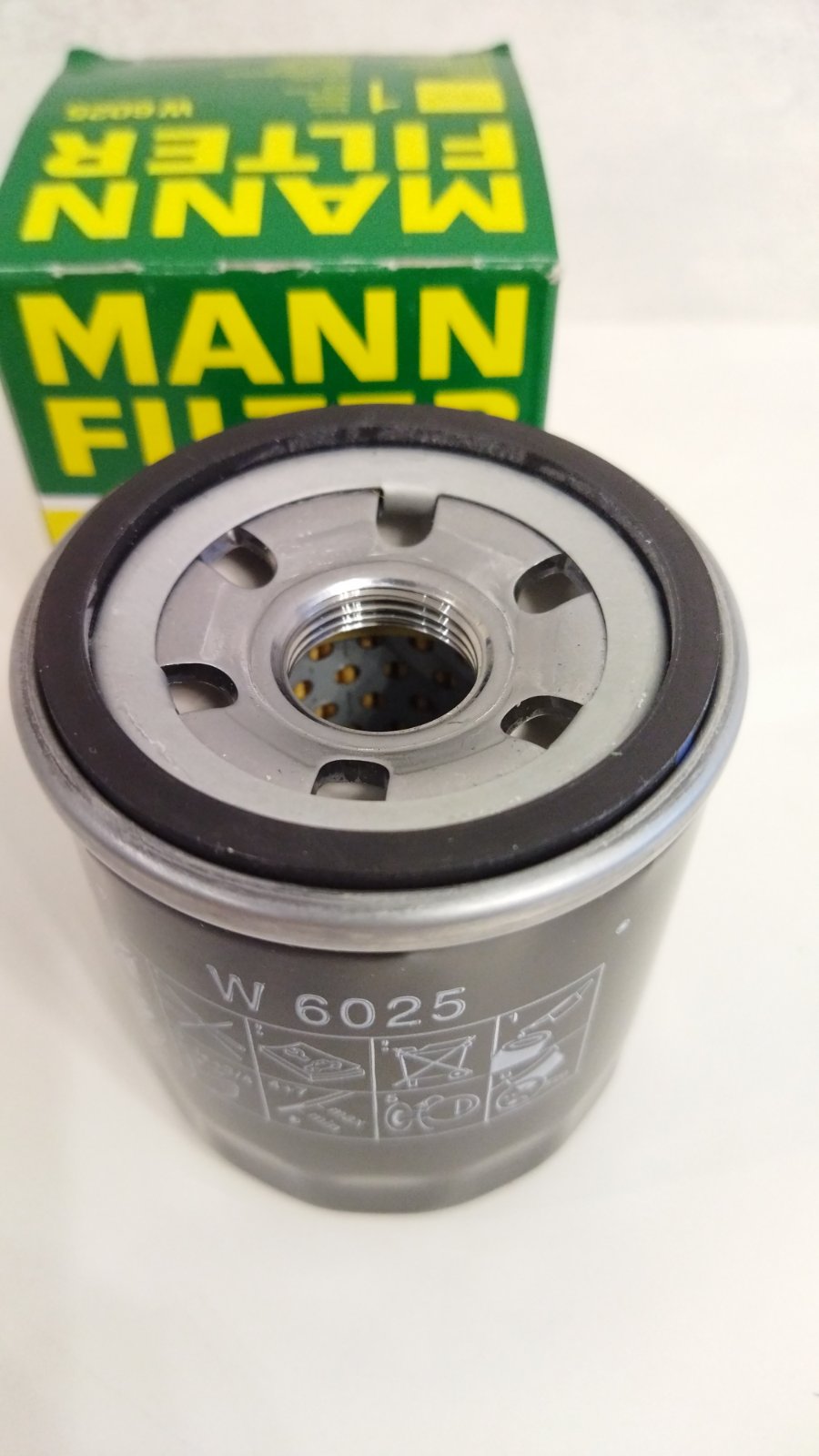

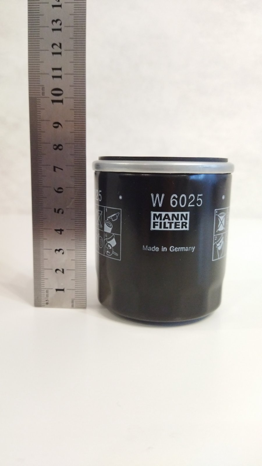

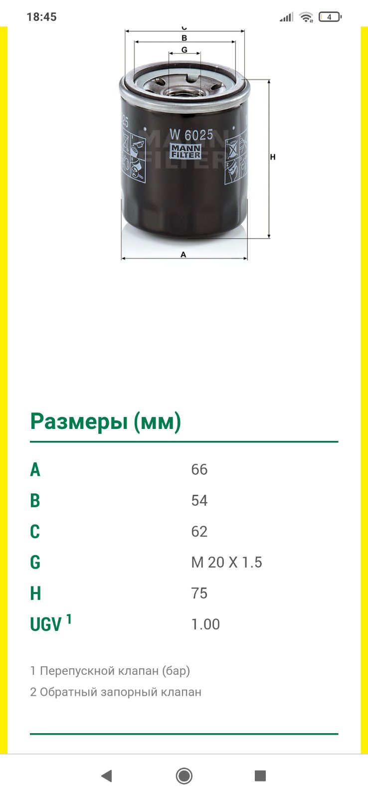

в описании не указан обратный клапан, по факту он имеется, силиконовый, в обратку не продувается
IMG_20211124_093758.thumb.jpg.12cf4b236f581b8eec4d83350df003d7.jpgIMG_20211124_093702_1.thumb.jpg.bd12838e0fe97dca048093f9d09bf049.jpgIMG_20211124_095256.thumb.jpg.7f6e82e43105ccf4f2d3fe2fef8544ae.jpg

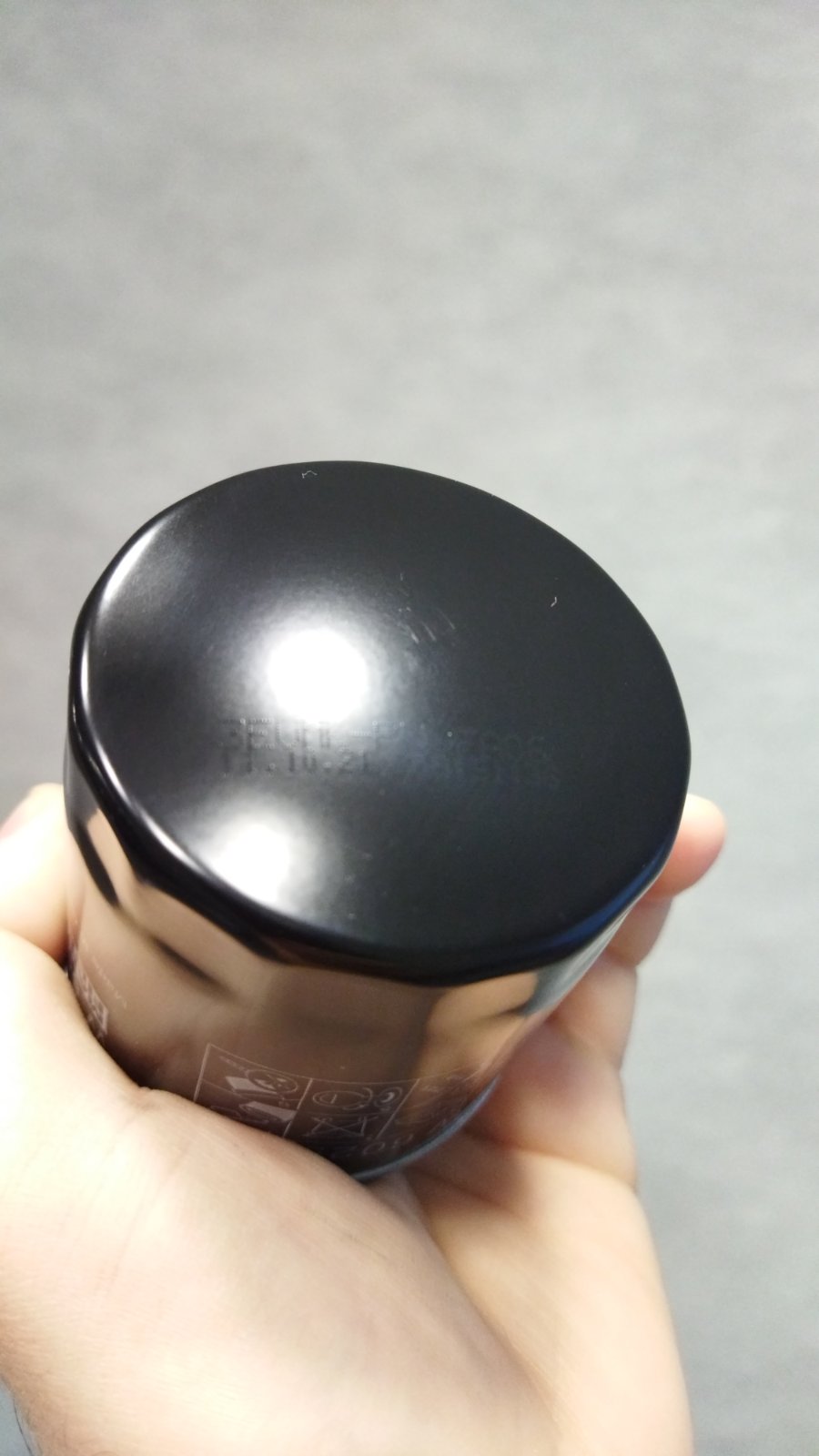

завальцовка с заломами

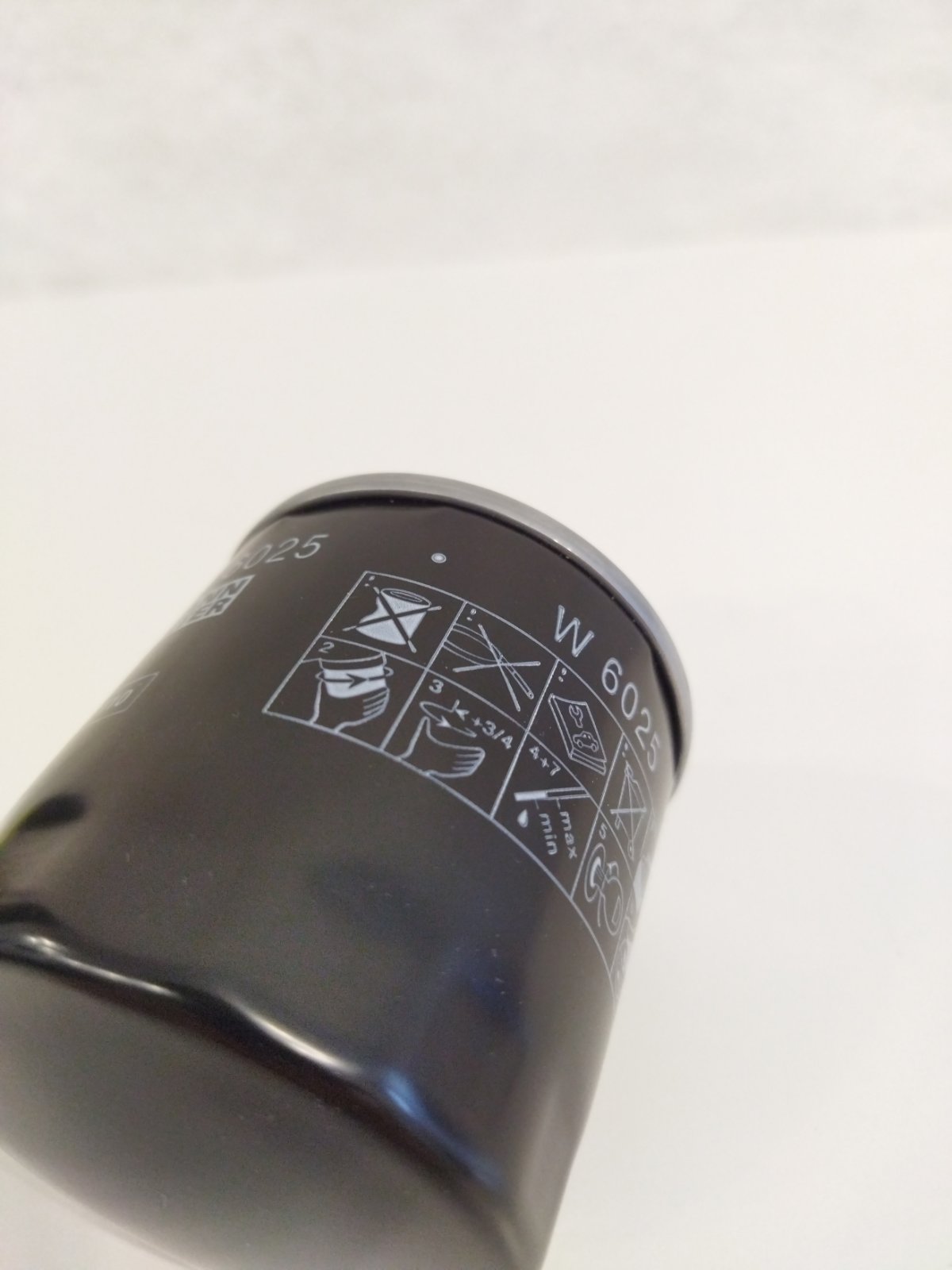

на корпус нанесена маркировка

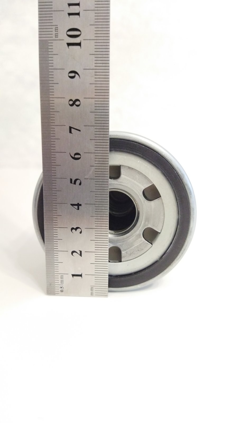

резьба с канавкой, блестящая, без заусенцев, отверстия без облоя

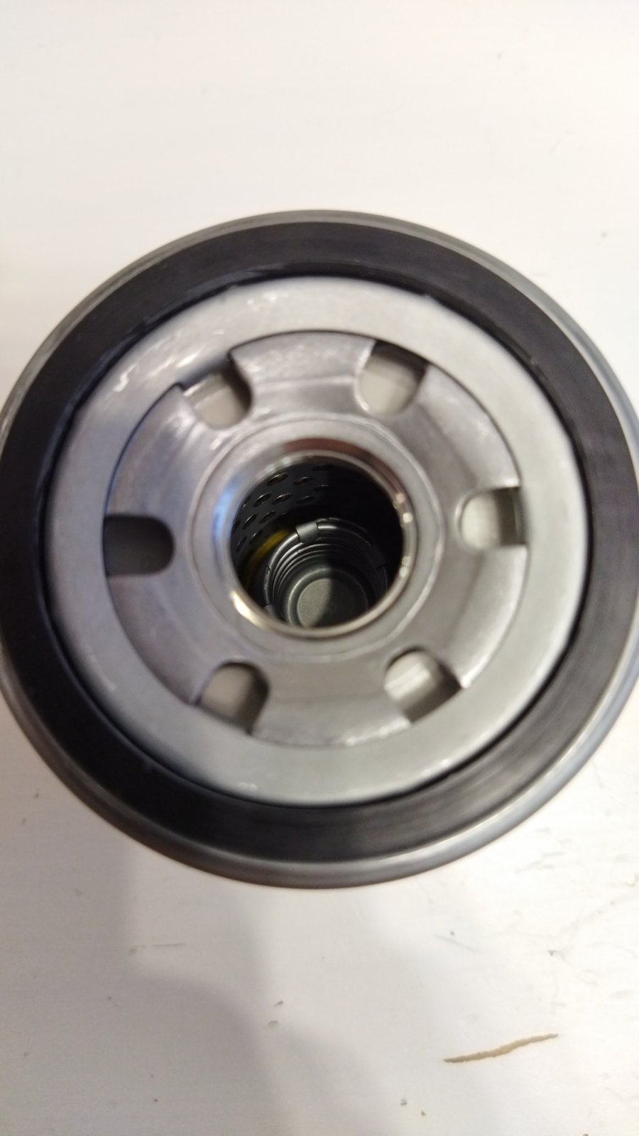

уплотнительная резинка прямоугольного профиля, жестковата, сидит плотно
края перфорированной втулки скреплены заклепками

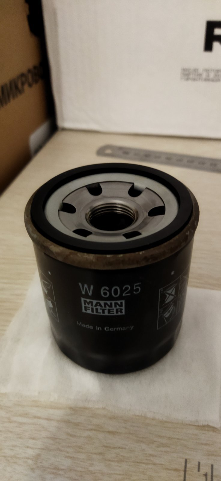

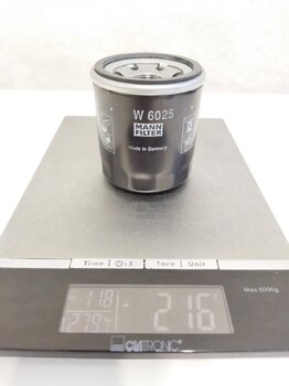

IMG_20211124_092310.thumb.jpg.b3928eafa53f082a7df1ff989aefc4ac.jpgIMG_20211124_092324.thumb.jpg.2c76203c3715f59ecdc09f9366248557.jpgIMG_20211124_092432.thumb.jpg.f9bd6fe2a3372c80f61c3439d8bbdd24.jpgIMG_20211124_092403.thumb.jpg.453bc94730c4b94a4c2fce2929e3bff9.jpgIMG_20211124_092536_1.thumb.jpg.f398b480c1986c2272429c1c6f83ea82.jpg
уплотнительное кольцо не задубело, упругое, под ним на корпусе метка синей краской
в обратку фильрт не продувался, обратный клапан силиконовый, мягкий, форму восстанавливал моментально

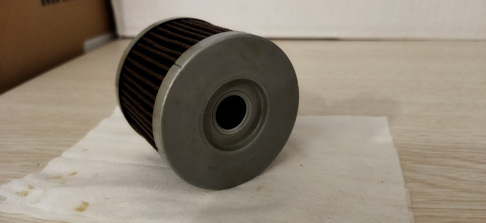

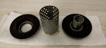

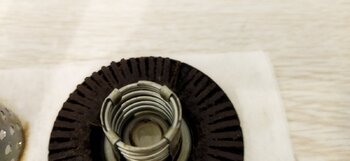

катушка прижимается упругой пластиной
IMG_20220412_172003.thumb.jpg.5e253cee2adca8a297370ba05192d08a.jpgIMG_20220412_172020.thumb.jpg.b90d861fc0836ec1d2c58dc4f9822b7b.jpg
перепускной открывается довольно таки туго, не заедает и не перекашивается

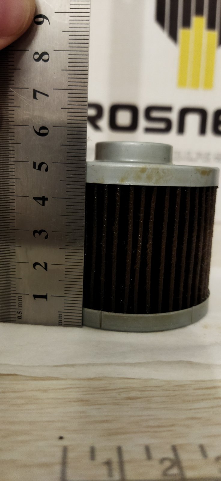

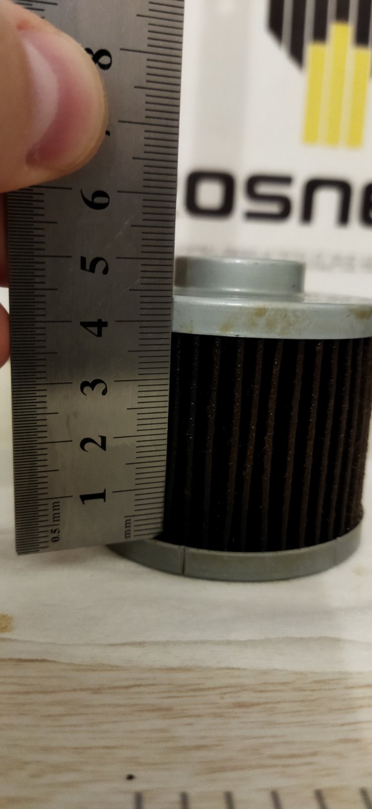

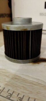

катушка аккуратная, крепкая, высота 5,1 см.
полезная высота ФЭ 3,8 см. , края скреплены пластиной, ФЭ жесткий но на изгиб не рвется
IMG_20220412_172148.thumb.jpg.3a8324379400acc5de84510826d7c0df.jpgIMG_20220412_172257.thumb.jpg.7009d474d4c33e6aeece50e93c66d142.jpg
проклейка ФЭ без выступающего герметика

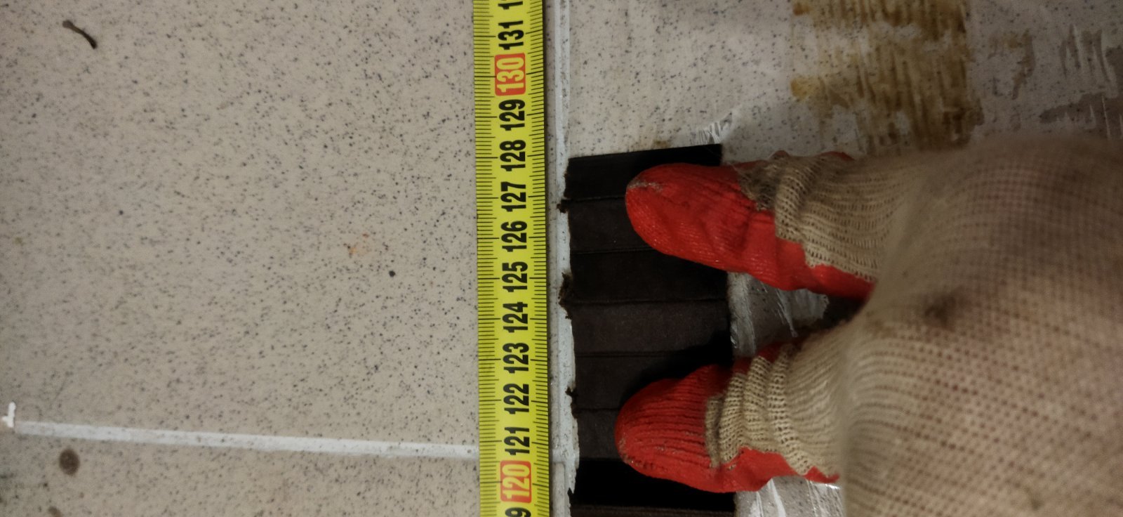

длина ФЭ 128 см.
полезная площадь фильтрации 486 кв.см. , на ФЭ имеются выштамповки, препятствующие слипанию складок
