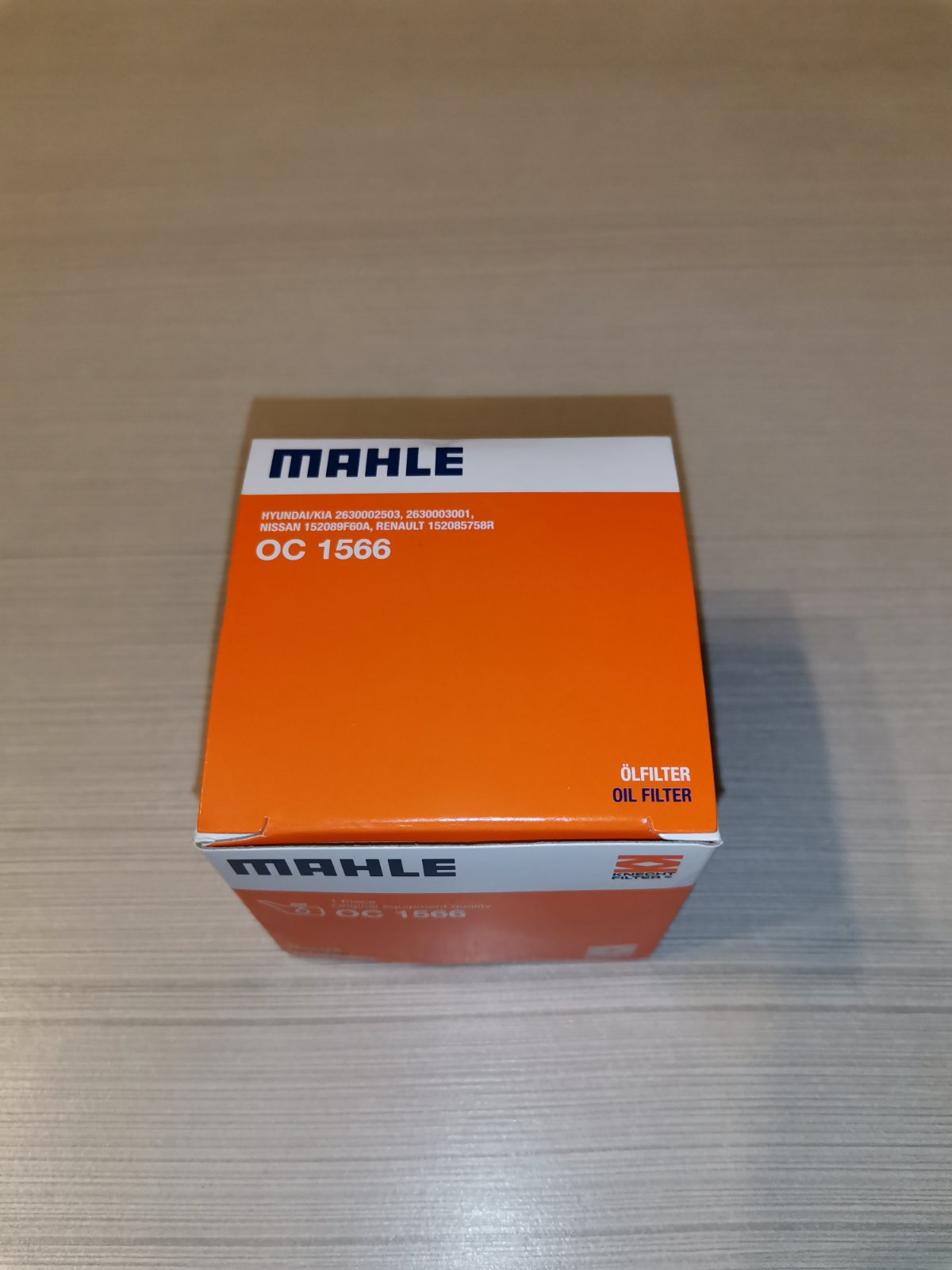

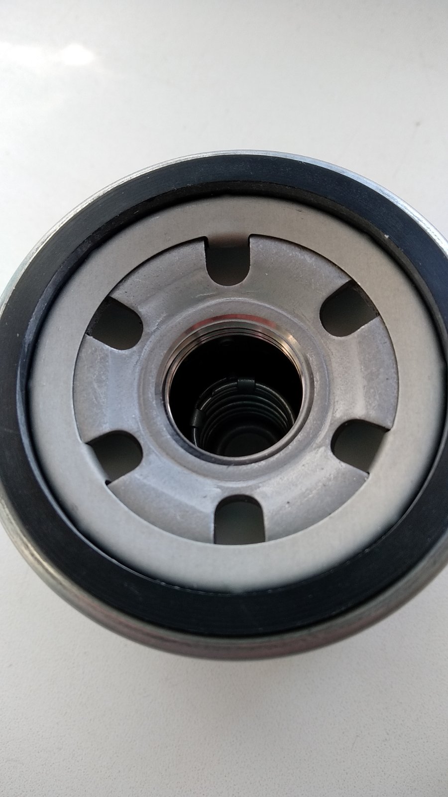

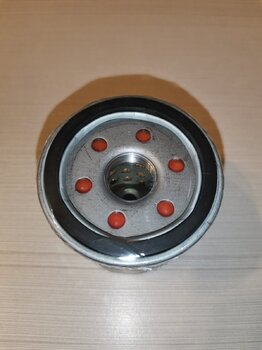

Добрый день, поиском по номеру фильтра ничего не нашел, поэтому новая тема. Недавно приобрел фильтр OC 1566 в упаковке без наклеек, стикеров и голограмм. Коробка ничем не запечатана. На упаковке и на самом фильтре "Made in Germany". Надписи вроде красивые, но шрифт нечёткий. Отверстия фильтра отличаются от изображения оригинала на сайте mahle, хотя qr-код на упаковке направляет на оф.сайт. Просьба подтвердить/опровергнуть оригинальность этого фильтра (насколько это возможно). Фото прилагаю.
На вид, вроде оригинал, у Мале отродясь голограмм вроде не было ..

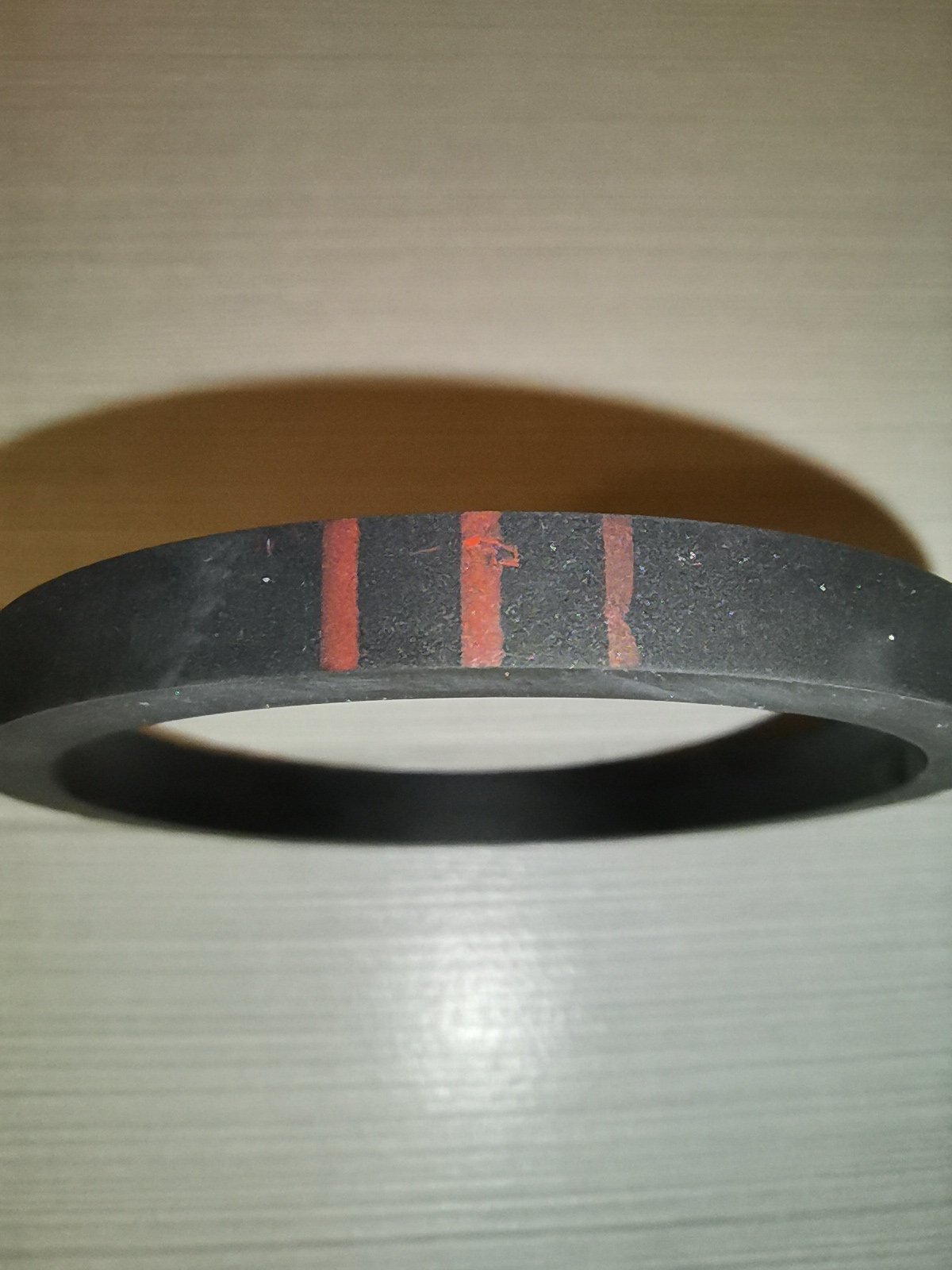

Этот фильтр изготовлен аналогично фильтрам MANN. Шрифт, форма резинки, форма корпуса с характерными особенностями, присущие этому производителю. Ставьте смело. Под УФ светом надпись, что на первом фото видна?
Надпись на первом фото видна без УФ, это обычная маркировка, как на пакетах с молоком. На черном её почти не видно.
Это не обычная маркировка!  Если вы посветите на неё ультрафиолетом, то надпись тоже будет светиться. И по надписи будет видно, что этот фильтр изготовлен для фирмы Mahle на заводе Манн в городе Марклькофене в Германии. Вот такая сейчас глобализация)). Фильтр оригинальный и является по сути полной копией MANN W67/1, который под своим наименованием немного дешевле. Фильтр оригинальный, ставьте смело.

Ответ представителя mahle:
"Данный фильтр является оригинальным.
Единственная особенность – для нас его производит другой поставщик, который также является одним из лидеров и поставщиком фильтровальной продукции на конвейеры во всем мире."
Что подтверждает написанное Andrey_74.
Всем спасибо, вопрос снят.

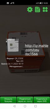

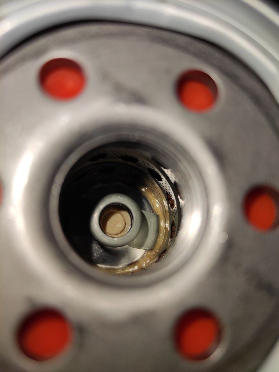

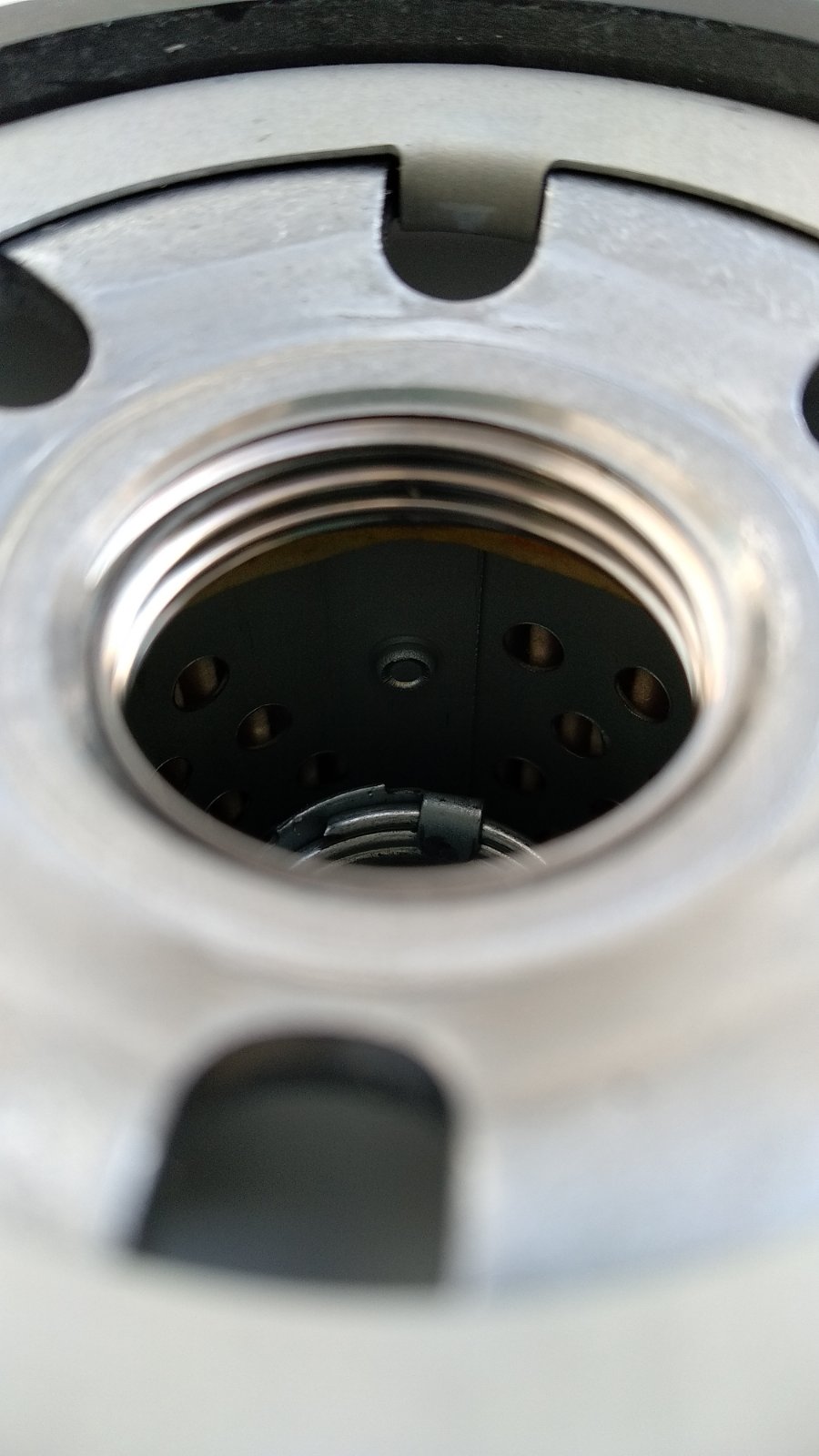

Теперь в автодоке Дистрибьютор MAHLE присылает фильтры OC1566 произведённые в Китае. Конструктивно отличаются от фильтров произведённых в Австрии. Другая форма и расположение отверстий, противодренажный клапан красного цвета, предохранительный клапан новой конструкции. Внешне фильтр собран качественно, QR-код на упаковке при считывании пересылает на официальную страницу MAHLE.
Изменено пользователем Solovey88
Купил такой.
Примерно той же даты изготовления, тоже Китай, но синяя упаковка.
