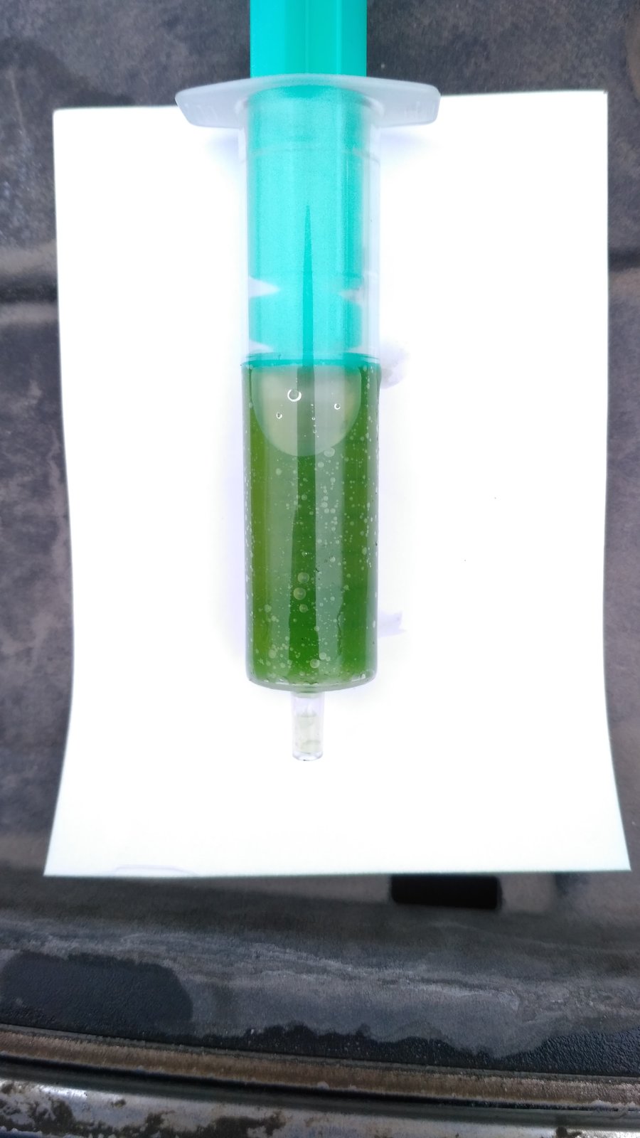

chemistcoil , яркозеленый если просто смотреть снаружи?  А если отлить в пэтбутылку например и смотреть на просвет? Внешне  цвет у меня тоже подозрений не вызывал. И если не лень, можете например откачать из расширителя и оставить постоять 2-3 дня, скорей всего мутность превратится в осадок .

В 11.10.2019 в 16:08, FSanek сказал:
в шприц набрав глянуть..
сфотографировал, как смог....
