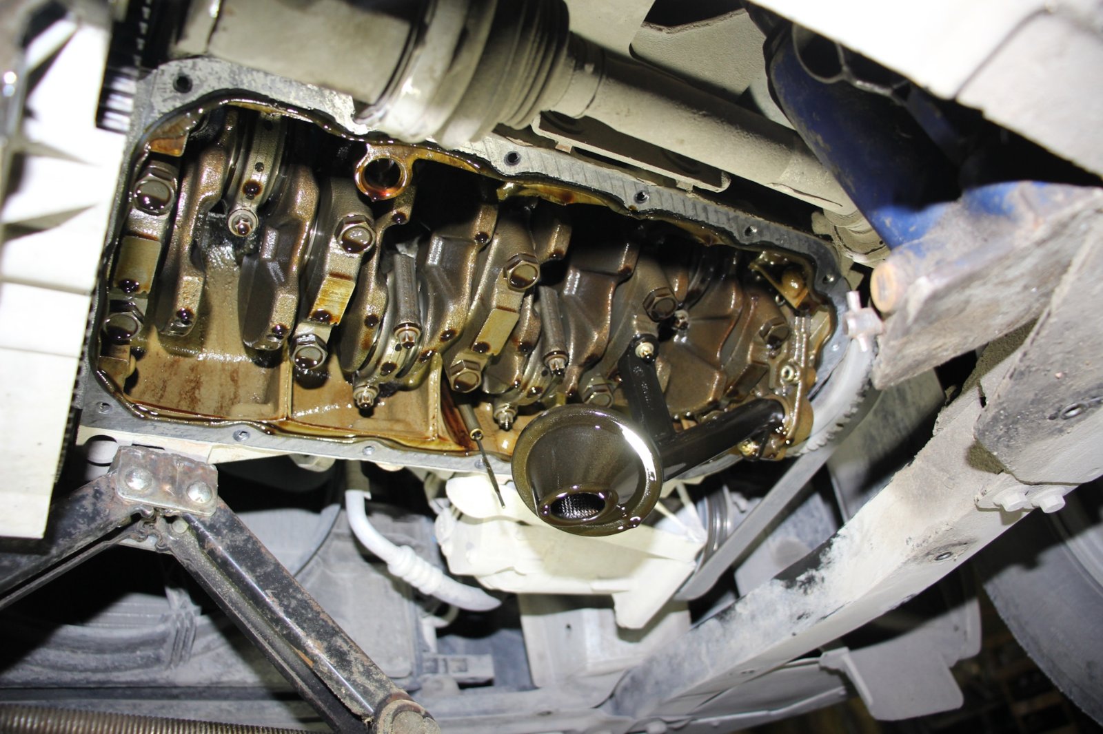

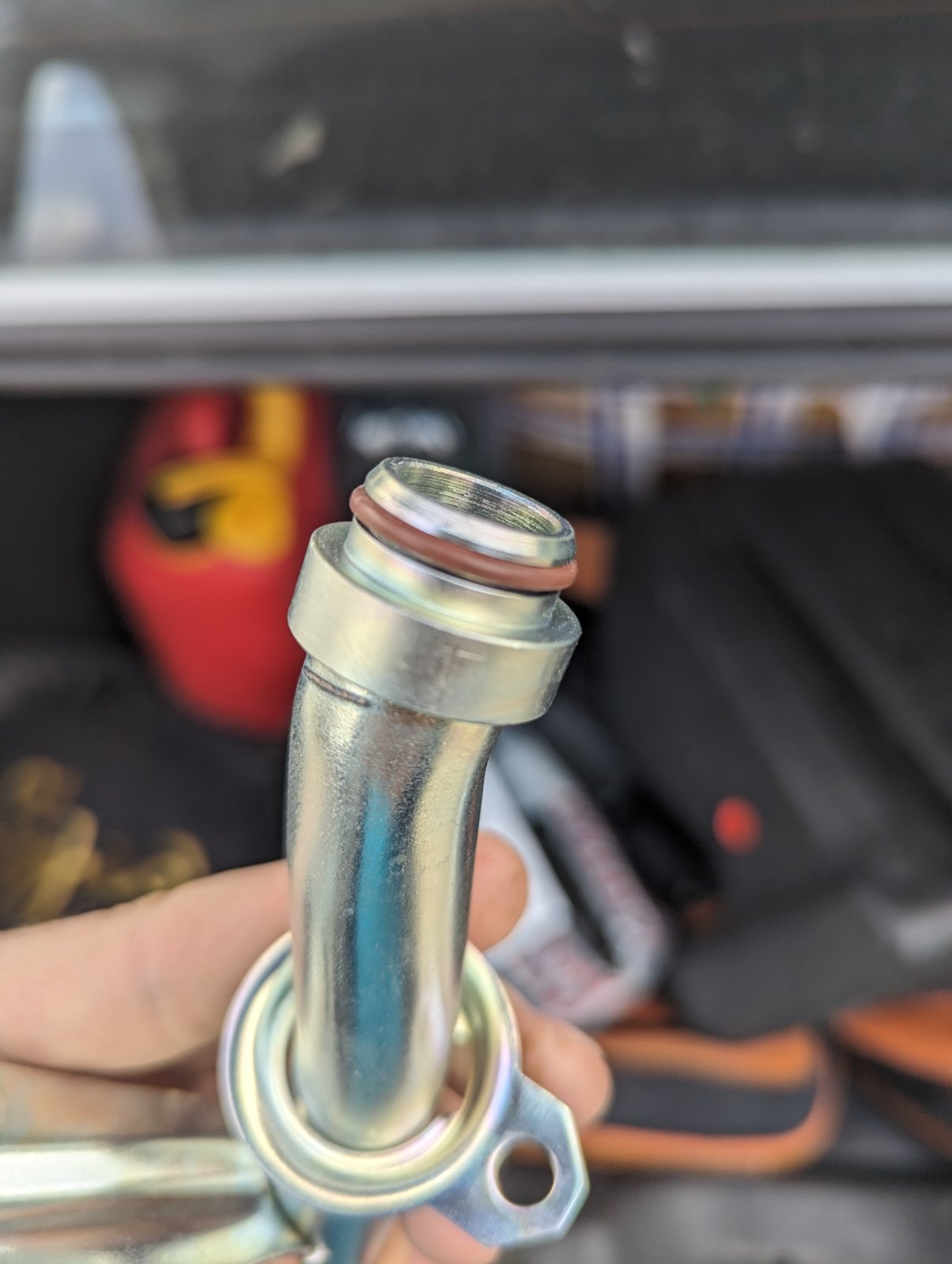

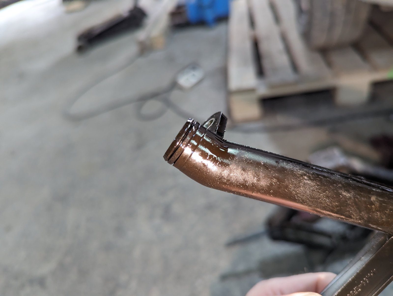

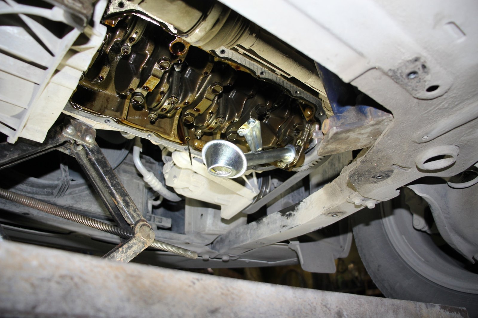

19 часов назад, hedge129 сказал:
сочувствовать надо тем, кто не сделал эту операцию во время...
Это точно!!! Не все знают об этой проблеме! Везде, где есть взаимодействие горячего масла с резиной, со временем резина дубеет и надо её менять! Автоваз устроил подлянку владельцам тазиков в таком труднодоступном месте!
17 часов назад, veluk сказал:
ещё размер диаметра пластикового маслоприёмника прослаблен как минимум на 1 мм, относительно отверстия маслонасоса, и когда примерно через 50к пробега родное колечко усыхает, то идет серьёзный подсос воздуха, а двигун недополучает масло.
Металлический маслоприёмник от гранты с акпп, и колечко rosteco 21679 заходят очень плотно.
Изменено пользователем hedge129
4 часа назад, hedge129 сказал:
Доудешевлялись черти, цены на тазоподелки в 2 раза выросли, а качество запчастей упало! Интересно, что завод пишет по поводу этой проблемы, почему металлические маслоприёмники сразу с завода не ставят?
hedge129
а как это выражается?
Я просто хочу понять на что надо внимание обращать
3 часа назад, MuxauJI сказал:
hedge129
  Показать содержимое
Из за подсоса воздуха в районе задубевшей прокладки, пропадает давление в масляной системе, загорается красная лампочка давления масла!
veluk
спсб, не буду лить пао и резинка не должна высохнуть
