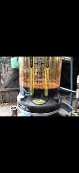

Последняя замена масла, слитое масло idemitsu zepro 5w-30.
