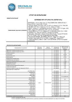

Extreme VRT ATF
Состав:  PAO 70% и ESTER 10 %
• DEXRON® II, II-E, III, III-G, III-H, VI • Ford MERCON®, MERCON ®LV • Acura ATF-Z1 • Audi 5 HP LT71141
• Chrysler (Mopar) ATF-Plus, ATF +3, ATF +4 • Allison C-3, C-4, TES-295, TES-389 • CAT TO-2 • Daewoo LT 71141 • Esso LT 71141
• BMW • Honda Z-1 • Hyundai/Kia SP-II/III/IV • JASO • FIAT T-IV type, JWS 3309 • Jaguar ATF 3403 M115, ATF LT71141, ZF 5HP24
• ISUZU BESCO ATF-II /III • Mazda ATF D-II/M-III/M-V/FZ/S-1/N-1 • MINI COOPER T-IV • Opel (all vehicles) • Peugeot ZF 4HP20
• Mercedes • Mitsubishi • Nissan/ Infinity Matic Fluids • Toyota ATF D-II/D-III/T-III/T-IV/WS • VW 5 HP, G-055-025 A2 (JWS 3309)
• Porsche ZF 5HP19FL, ZF 5HP20, LT71141 • Saab T-IV • Scion (all vehicles) • Shell 3403, M115, LA 2634 • Subaru ATF • Suzuki ATF
• Vickers M2950-S, I-286-S • Voith • Volvo CE 97340 • ZF all 3 & 4 speed transmission
Пакет AFTON. Важный момент. В этих маслах нет полимера. Вязкость из-за базы. Поэтому значение по Brookfield высокое. Я могу его уменьшить до 8000 за счет использование полимера EVONIK, но стоит ли?  Например, Millers Oils Millermatic ATF имеет высокий  Brookfield, а AMSOIL, наоборот, низкий. Что скажите на этот счет? Я за отсутствие полимера :yes:
