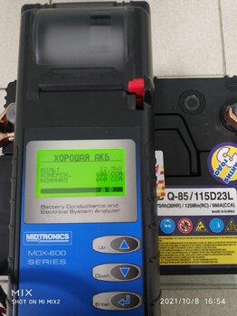

Первые фото - вес, тхп.
Вес достойный - 17,8 кг.
По сравнению с аналогичными ЕФБ Варта/Энерджайзер 65Ач/650А (17,3кг) и Акомом ЕФБ Азия 65Ач/670А (18,2кг) - середнячок.
Тхп поболее, чем на этикетке, даже в полуразряженном состоянии (12,54В - выпуск 04/2021).

Вчера возил из их магазина на установку на свежий Паджерик другой более мощный японо размер - Хюндай ЕФБ 80Ач 720А 135D26L,  720А по тестеру Ланкол даже превзошла, клиент был доволен. Она стоила 8500 со сдачей.
