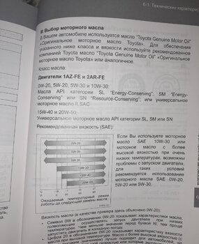

Подскажите пожалуйста масло с хорошими моющими/нейтрализующими свойствами на самый жаркий летний период. За этот период пройду около 2-3к по одометру, но двигатель будет много "молотить" на кондиционере, режим эксплуатации город 70%, трасса 30%. Прикрепляю фото допусков из мануала. (допускается 5w20, 5w30, 10w30, 15w40, 20w50)

S-OIL 7 RED#9  10W-30 API SP
