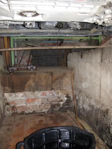

Масло: OrlenOil Platinum MaxExpert V 5w-30 VW 504/507
Авто: VW Jetta 1.6МPI, 2013 г.в.
Пробег на момент отбора пробы: 18350 км
Пробег на масле: 6250 км
Моточасы: 265 (240 город/25 трасса)
Израсходованное топливо: около 550 л
Период эксплуатации: 16 сентября 2014 - 13 июня 2015 (9 месяцев)
Масляный фильтр: MANN W712/91
Воздушный фильтр: Fortech FA087 (новый)
Температурный диапазон: от -20 до +30
Условия эксплуатации: город/трасса - 75%/25% (в городе основной режим - это ежедневные поездки дом-работа-дом (10 км в один конец), движение плотное со ср.скоростью 20-21 км/ч, периодически заторы / движение по трассе очень редко до 90 км единовременно, но неделю назад была поездка в Москву со ср.скоростью 70 км/ч (910 км туда-обратно)
Топливо: бензин Лукойл Аи-95-К5 Евро/Экто
Прогрев двигателя перед началом движения: не более 1 минуты сейчас и 2-3 мин зимой
Расход масла: если есть, то порядка 100 мл
Объем заливаемого масла: 3 л
Общий объем системы смазки с фильтром: 3.6 л
Отбор масла: через сливное отверстие в сухую 5-литровую бутылку из-под воды, а затем в промытую сухую бутылочку 0.5 л из-под лимонада
Что было залито до: заводское масло 0-2750 км, Mobil 1 ESP Formula 5w-30 2750-12100 км
Наблюдения: по звуку работы двигателя, расходу топлива, субъективным ощущениям особых отличий от Mobil 1 ESP Formula не замечено, что можно считать очень хорошим показателем. Зимой при -20С запуск был уверенный даже после ночи простоя, посторонних звуков в работе мотора не замечено.
Выводы: масло понравилось - его можно с полной уверенностью рекомендовать владельцам продукции VAG и не только. Надеюсь, через какое-то время масло OrlenOil можно будет купить в России без особых проблем.
