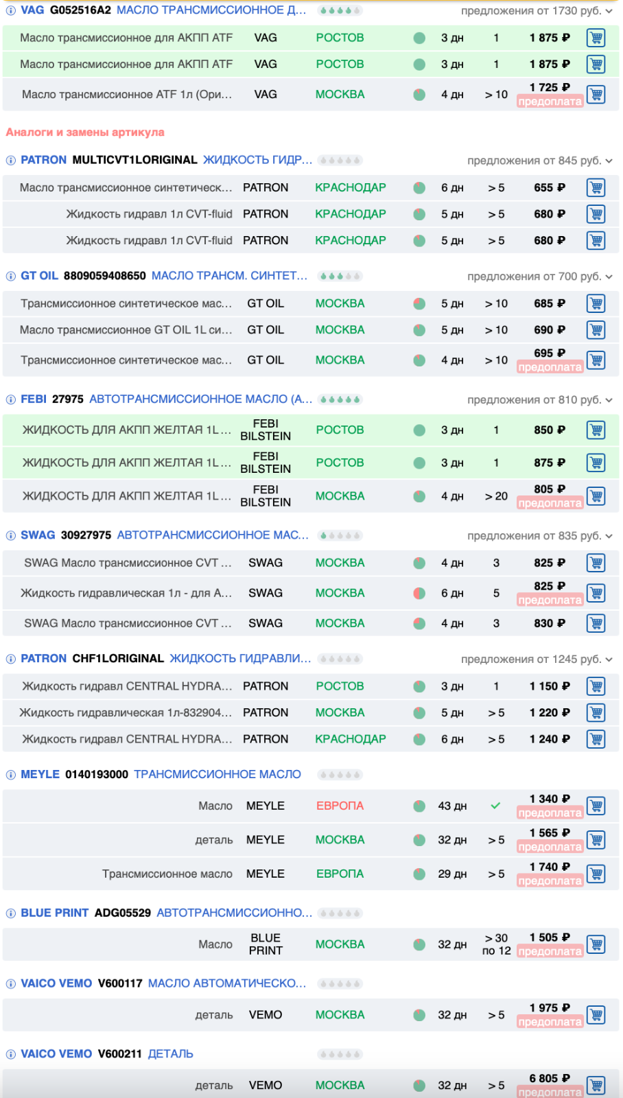

12 августа 20215 г Закреплён 1) Audi A4, 2008г.в. с вариатором, (регион эксплуатации Ростов-на-Дону) Всегда лил оригинал VAG G052516A2 сейчас очередная замена подошла, приценился и понял, что цены на оригинальное кусаются, хочу залить качественную альтернативу подходящую по допускам, что лучше залить посоветуете и стоит ли? И второй вопрос, осталось пару банок с прошлой замены но они 2014г (по логике масло не должно пропасть, если такое же залито у меня сейчас в вариаторе!). Если масло по допускам подходит, то можно смело замешать с оригиналом, верно же? Изменено 13 августа 20215 г пользователем Josef101

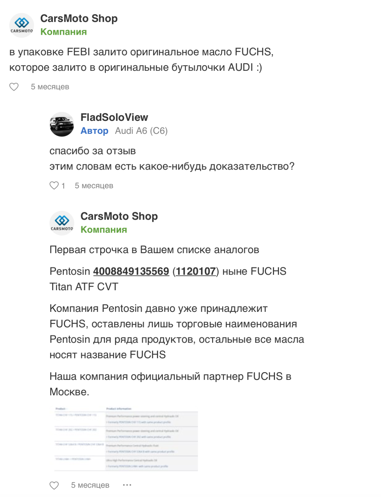

13 августа 20215 г 6 часов назад, Josef101 сказал: Где-то на форумах читал, что febi это вообще оригинал, насколько это реально большой вопрос, кто что думает а лучше знает об этом?! есть инфа что VAG ОЕМ масла делает Кастрол. Сваг и Феби хорошая альтернатива по вменяемой цене. как и Фухс.
15 августа 20215 г Автор 13.08.2021 в 22:50, Kawalat сказал: есть инфа что VAG ОЕМ масла делает Кастрол. Сваг и Феби хорошая альтернатива по вменяемой цене. как и Фухс. Я в это тоже значительно больше верю!
15 августа 20215 г Автор 13.08.2021 в 22:50, Kawalat сказал: есть инфа что VAG ОЕМ масла делает Кастрол. Сваг и Феби хорошая альтернатива по вменяемой цене. как и Фухс. А что у Кастрол есть из трансмиссионных, сравнить бы их по составу с этим Выговским оригинальным. Вот по любому продается это масло под брендом производителя и совсем по другой цене!

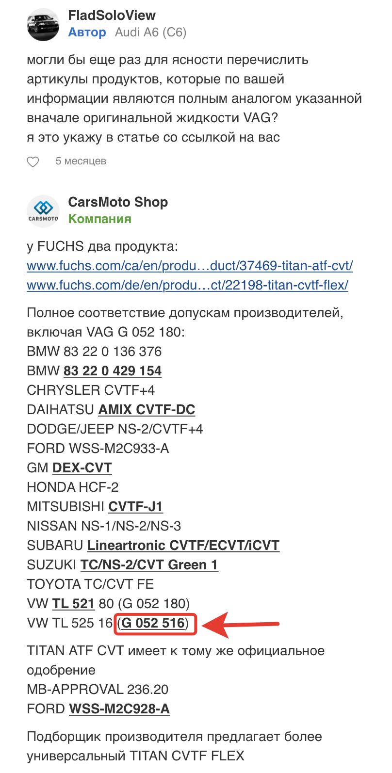

15 августа 20215 г Автор 13.08.2021 в 22:50, Kawalat сказал: есть инфа что VAG ОЕМ масла делает Кастрол. Сваг и Феби хорошая альтернатива по вменяемой цене. как и Фухс. пока нашел вот такое Castrol Transmax CVT но не пойму подходит оно мне или нет, забиваю артикул с оригинала и с этого кастрола, выдача разная совсем
16 августа 20215 г 15.08.2021 в 13:04, Josef101 сказал: пока нашел вот такое Castrol Transmax CVT но не пойму подходит оно мне или нет, забиваю артикул с оригинала и с этого кастрола, выдача разная совсем у кастрола беда с ваговскими допусками в некоторых жижах. есть трансмиссионка для мкпп где нет допусков, просто слова что подходят идеально для вагов https://shop.castrol.ru/produkty/legkovye-avtomobili/masla-dlja-avtomaticheskih-korobok-peredach/transmissionnoe-maslo-castrol-transmax-cvt-dlja-akpp-1-l-1 вот ваша жижа с нужным для вас допуском и она вами найдена правильно.
