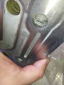

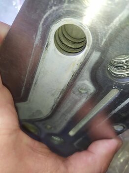

ShamaTok доехал я до гаража и сфоткал теплообменник. Даже так видно, что там не трубки, а радиатор. И по фоткам прекрасно понятно где было масло, а где охлаждайка.
3 часа назад, Leshiy сказал:
Там не трубка идет внутри по кругу? Через соту, как через губку, масло и антифриз идет разве?
Изменено пользователем ShamaTok
ShamaTok Там больше похоже на гофракартон, слоями. Один слой масло, другой охлаждайка, масло - охлаждайка.
