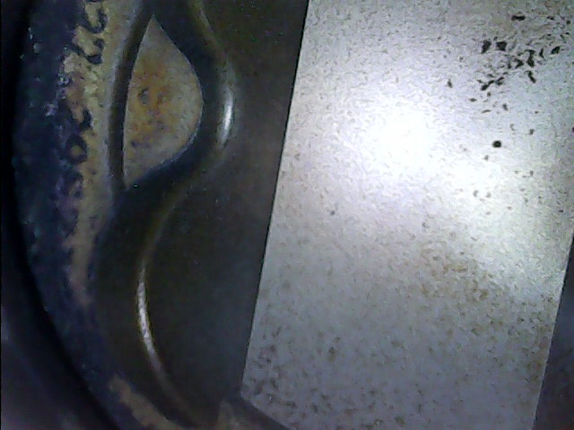

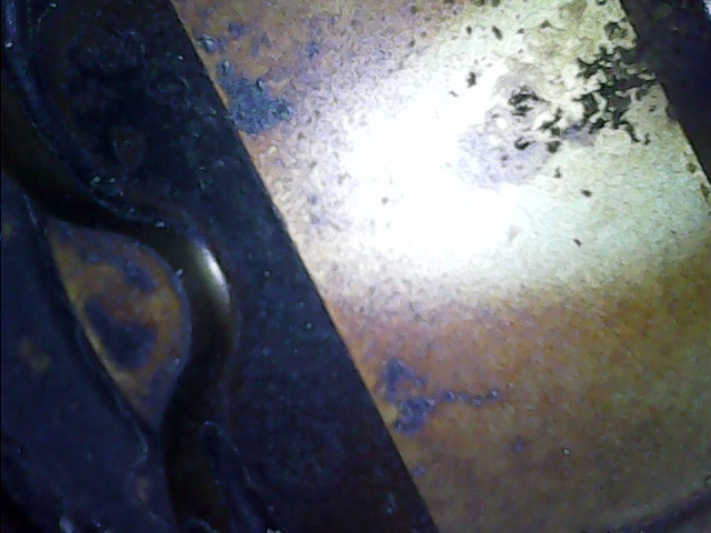

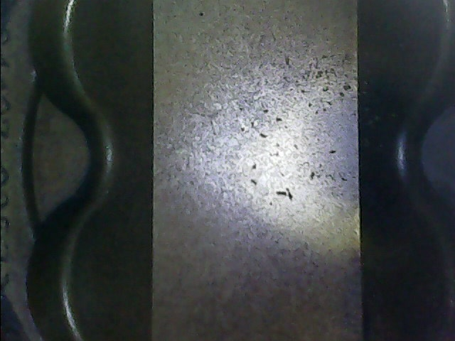

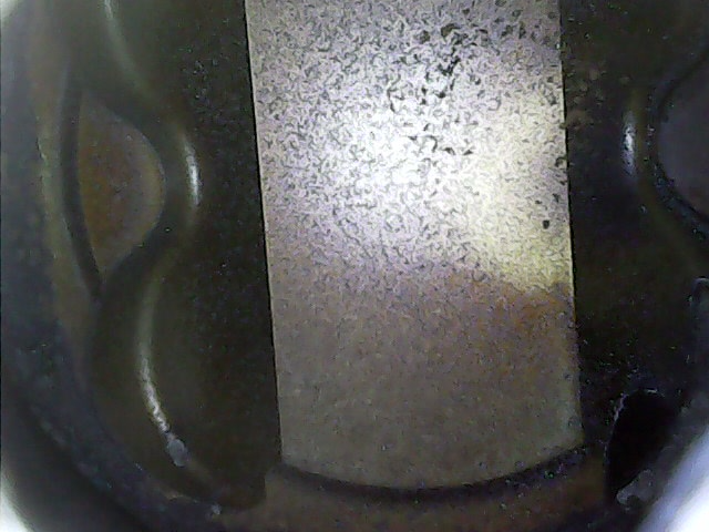

Vesta SW 1.6 21129 40556км эндоскопия

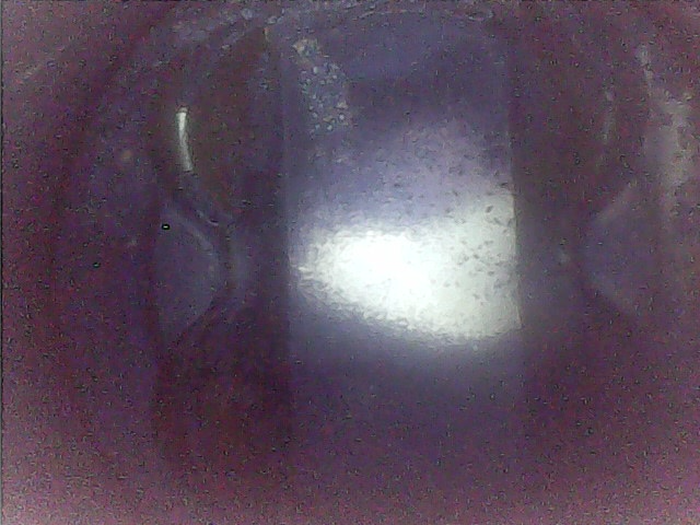

При замене масла пока остывал двигатель немного полазил эндоскопом
видео с 4 цилиндра
За качество прошу не пинать.
Сначала идёт задняя стенка цилиндра потом передняя. В остальных цилиндрах все тоже самое.
https://youtu.be/Ru5g398_B-c

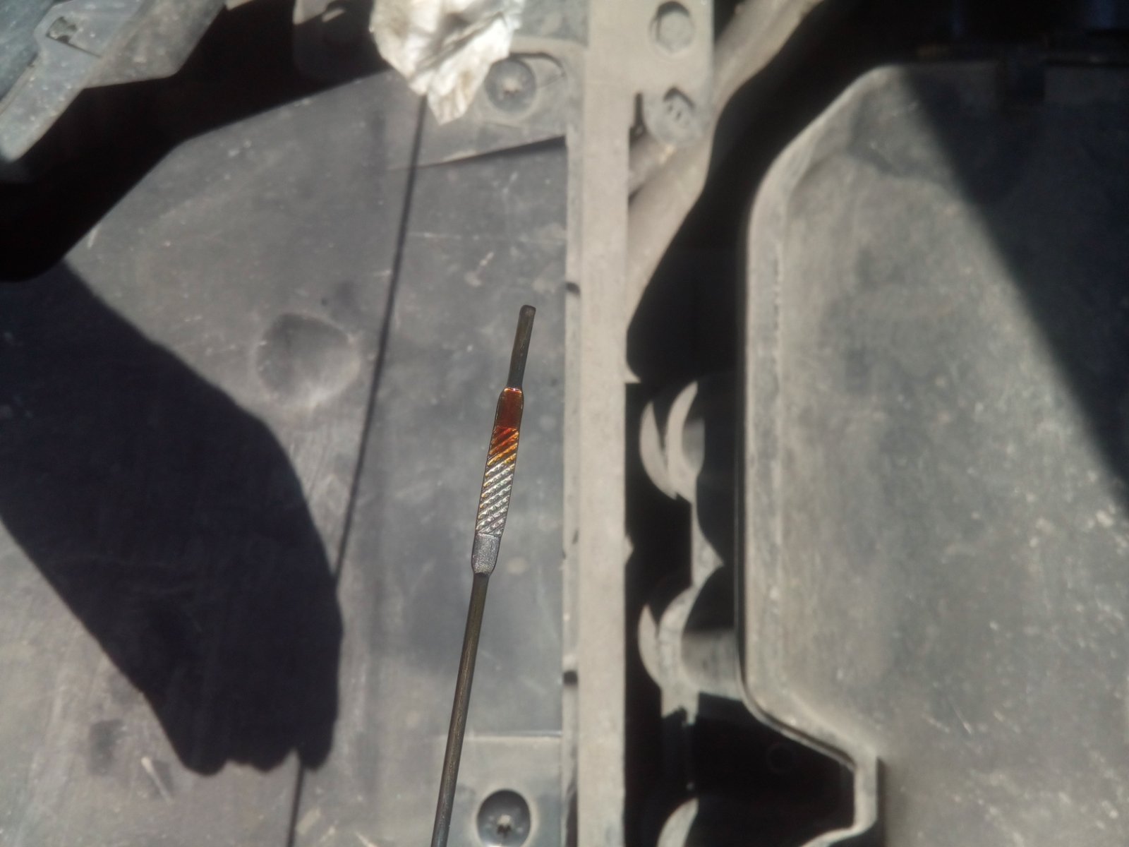

 0-4819 мпз
4819-15344 Роснефть Maxtec 5w40
15344-22839 Lukoil Special Polar 0w30 https://www.oil-club.ru/forum/topic/41565-lukoil-genesis-special-polar-0w-30-отработка-на-lada-vesta-sw-16-после-7495км/
22839-30556 Lukoil Special Polar 0w30
30556-40556 Lukoil Special Polar 0w30 отработка ждет отправки в лабу
бензин АИ-95 Татнефть или Роснефть если на трассе
Изменено пользователем vanogud
Расход масла за пробег 10000км по щупу 7 рисок из 10 итого около 70гр на 1000. Расхода не было только на заводской заливке, но и мотор эксплуатировался в щадящем режиме.
Идеальненько прям все, гуд. Эндоскоп без боковой камеры? Хон бы глянуть.
rodof во вкладке видео с 4 цилиндра в остальных все тоже самое.

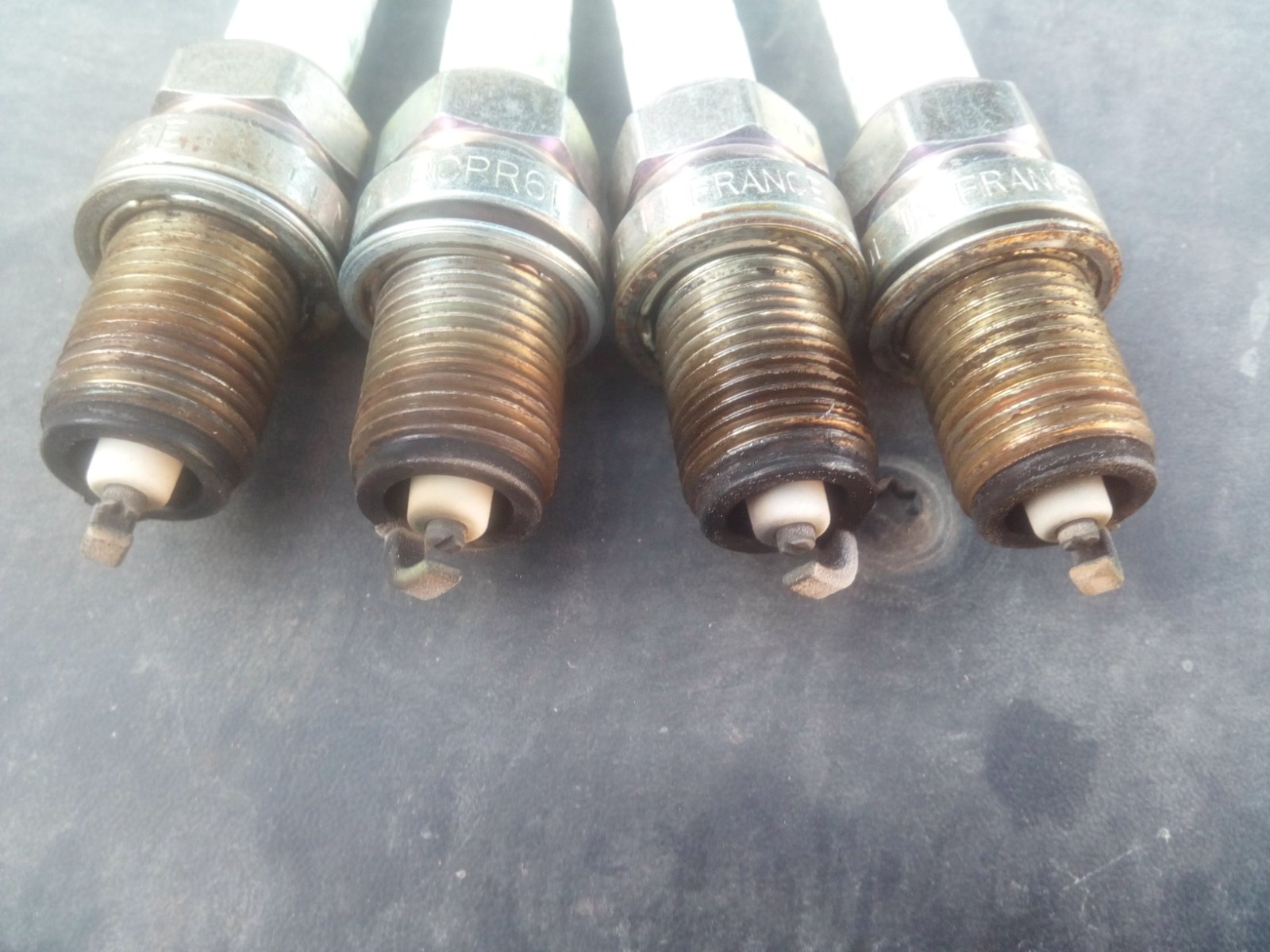

Менял свечи на пробеге 61000км фото по порядку 1-4ц свечи слева на право 1-424.05.23. 1ц.png
