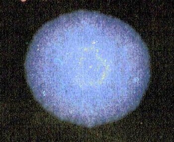

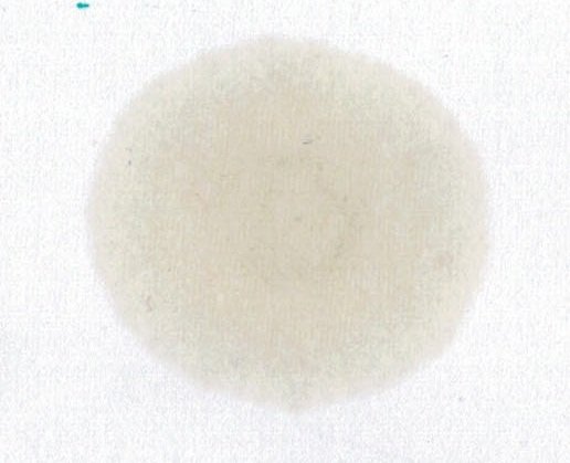

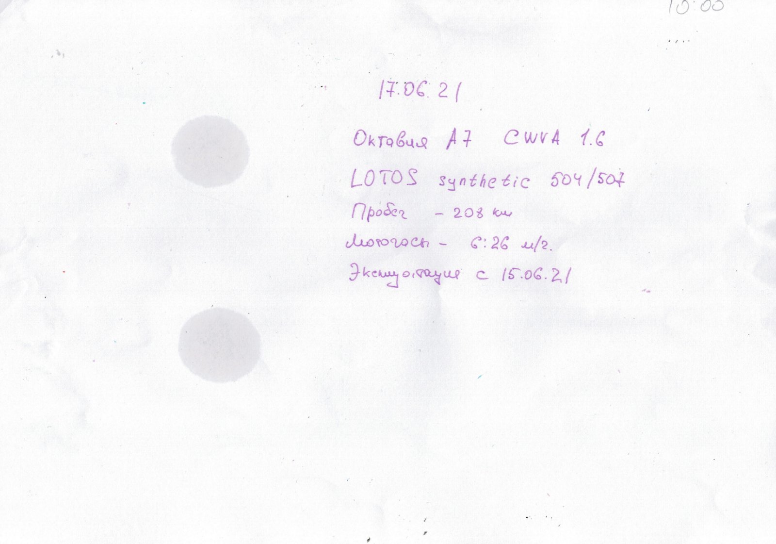

Что бы не плодить кучу тем, в дальнейшем, все капельные тесты со своего Авто буду выкладывать тут.
Из общего: авто 2019 г.в. Мною приобретено в ноябре 2019 г. На пробеге 1300 км было установлено ГБО Пропан-бутан.
На данный момент пробег 45000+
1) LOTOS synthetic 504/507  5w30
2) SKODA OCTAVIA A7 CWVA 1.6 МКПП + ГБО пропан
3) Общий пробег на момент заливки 45 393 км
4) Пробег на масле на момент взятия пробы - 208 км из них трасса/город - 50%/50%
5) Сезон эксплуатации масла  с 15.06.21
6) Моточасы ~ 6:26 Мч
7) Израсходованное топливо подсчитаю в конце использования.
8) Пробы взяты с прогретого до 90-95°С двигателя после пробега 15 км по городу, сушились 24 часов в офисе при температуре 24 гр.
9) Объём заливаемого масла 4.0 л.,  Пока без доливок.
Перед тем как залить сабж, в моторе поплескался микс из остатков масел. Проехал на нем примерно 5000 км и 140 м/ч.
Мотор чистый, масло наичистейшее.  Продолжаем наблюдение.

Пробег 3000 км. В основном трасса. Часто было, что опаздываю и обороты двигателя поднимал 4000+
Как итог масло угорело примерно на поллитра...
Заметил, что при зимней эксплуатации, расход масла меньше (реже масло прогревается до рабочей температуры, гонять и крутить двигатель в зимних условиях не так удобно как летом)
Изменено пользователем batov_071

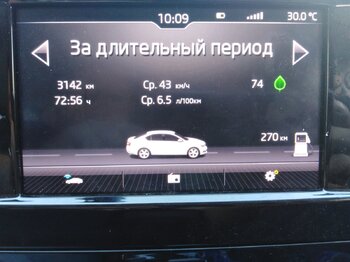

4) Пробег на масле на момент взятия пробы - 3 142  км из них трасса/город - 70%/30%
6) Моточасы ~ 72:56 Мч
8) Пробы взяты с прогретого до 90-95°С двигателя после пробега 10 км по городу, сушились 24 часов в офисе при температуре 26 гр.
Все очень чисто.... Много езжу по трассе, пробег бежит.
4) Пробег на масле на момент взятия пробы - 4 208   км из них трасса/город - 70%/30%
6) Моточасы ~ 96:51 Мч
9) Объём заливаемого масла 4.0 л.,  На пробеге 3300 км +500 мл.
Много трассы. Иногда приходится покрутить движок и к 3300 км уровень был на середине. Планировалась поездка на 700 км, поэтому решено было подлить до верха. + 500 мл Кастрола А3. Уровень МАХ.
По капле все отлично, чисто, только-только начинает образовываться кольцо.
Продолжаем эксплуатацию.

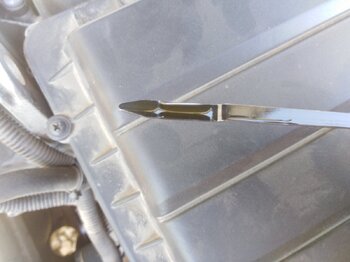

4) Пробег на масле на момент взятия пробы - 5 668  км из них трасса/город - 70%/30%
6) Моточасы ~ 127:53 Мч
Легкие условия трассы + ГБО делают свое дело. На 128-ми часах, по капле, масло очень хорошо выглядит.
Уровень по щупу на 2/3 от мах.
4) Пробег на масле на момент взятия пробы -7946 км из них трасса/город - 60%/40%
6) Моточасы ~ 186:24 Мч
8) Пробы взяты с прогретого до 90-95°С двигателя после пробега 20 км по городу, сушились 21 часов в офисе при температуре 23 гр.
9) Объём заливаемого масла 4.0 л.,  На пробеге 3300 км +500 мл.  на пробеге 5500 + 500 мл. Всего долил 1 литр.
На пробеге 5500 км предстояла дальняя поездка, уровень по щупу был чуть ниже середины, поэтому долил еще 500 мл масла, уровень поднялся на МАХ. На данный момент уровень 1//3 от МАХ.  Т.о. За интервал 8000 км съело порядка 1,5 литра, что довольно много!!!! Виновно в этом мало или нет не могу сказать однозначно... Предполагаю, что бОльшему расходу послужил и режим эксплуатации, а именно - жара, много трассы, порой с большой нагрузкой (4 чел в салоне +багаж) и высокие обороты. А может и то и другое... В загашнике еще 2 канистры сабжа, понаблюдаем....
По капле масло живо и  здорово, но на выходных планируется замена.... Что залью - узнаете в следующих сериях...

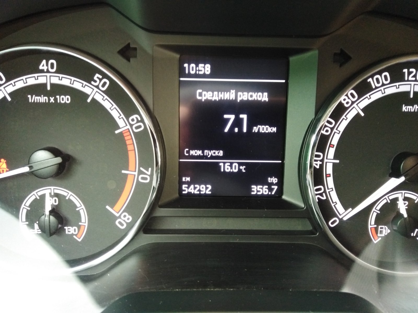

Новый зверь в картере....
1)CASTROL Magnatec A3 5w30
3) Общий пробег на момент заливки 53 586 км
4) Пробег на масле на момент взятия пробы -705 км из них трасса/город - 20%/80%
5) Сезон эксплуатации масла  с 28.08.21
6) Моточасы ~ 25:09 Мч
7) Израсходованное топливо не подсчитано
8) Пробы взяты с прогретого до 90-95°С двигателя после пробега 15 км по городу, сушились 23 часов в офисе при температуре 21 гр.
9) Объём заливаемого масла 4.0 л.,  Пока без доливок. Уровень середина.
По попомеру никаких различий с Лотосом нет. Расход бензина в тех же значениях. Продолжаем наблюдение.
PS Поставил магнитную пробку, посмотрим что на ней задержится))))
