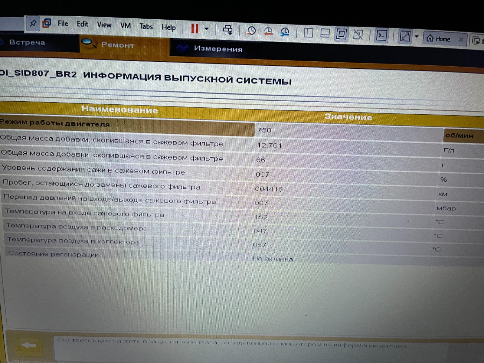

koler Я перепутал ) (в теме исправить не могу)  мне егр отключили, а сажевый на месте :0)
хотя и подзабит, вот и думаю, средней и полнозольные пасла его не добьют?) вот, прочищал недавно
