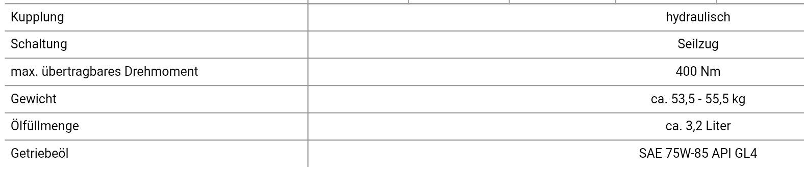

День добрый. посоветуйте масло в 6  ступенчатую мкпп  F40. Опель вектра с 1,9cdti 2004 г.в
10 часов назад, Kuchkin сказал:
Screenshot_20210513_200237_com.opera.browser.thumb.png.b87c14c1f905548436f17823fa4d76cb.png
Вполне справится ZIC GFF 75W-85 API GL-4

Что скажите про   Mannol FWD 75W85 GL-4
18 часов назад, Kuchkin сказал:
Увы, не могу это рекомендовать
