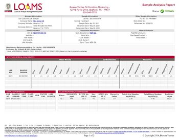

rixxrus судя по вашему анализу и уровню элементов таких как молибден, кальций, отсутствие бора - это пакет присадок Infineum P5706
Вот так он выглядит, сравните со своим.

Да, SGS металлы занизила почему-то. В первом сообщении результаты от американской лаборатории, там кальция значительно больше
Упс, прошу прощения, во второй бланк я поленился посмотреть :)
Да если кальция 3200ppm, то это уже Afton Hitec 9490.
66244655_Veritas_Rixx_Motor_Oil-Houston_TX-RIXX_TPX_5W-40-NEW_OIL-202105050674-Normal(1)-1.thumb.jpg.94c8cd35636ebeaba8377fac5c101f40.jpg
Цинк и фосфор пляшут от анализа к анализу. При этом вязкость всегда стабильна, молибдена ~34. Неточность измерений?
Veritas_Rixx_Motor_Oil-Houston,_TX-RIXX_TPX_5W-40-NEW_OIL-202105050674-Normal (1)-2.jpg
rixxrus это нормально когда у разных лаб на высоких значениях, у таких элементов как кальций, фосфор, цинк (каких много) +-100ppm.
Если бы вы все анализы сделали в УРЦ, то разбег был бы 10-20ppm.
По молибдену 32-39-34ppm считайте знак равно. Вы же наверное не одну и ту же партию тестировали в трех разных лабах? Завод тоже кладет пакет присадок не с атомарной точностью. Может положить в одну партию 12%, во вторую 12.4%. :) Это нормально.

В Американских лабах масло с одной канистры.
