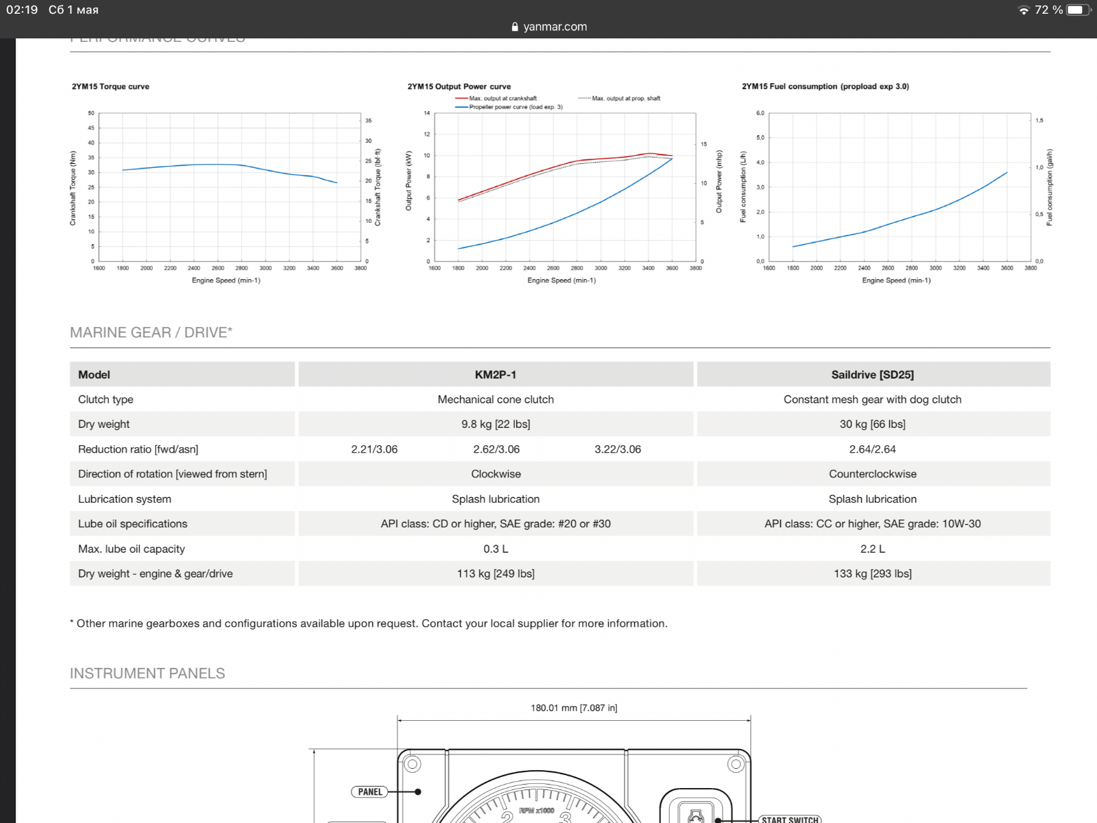

1.  yanmar 2ym15
2.  редуктор
3. летняя эксплуатация ( >5+ цельсия)
Вырезка из мануала:
Цитата
Marine Gear Oil Specifications
Use marine gear oil that meets or exceeds
the following guidelines and classifications:
KM2P-1 (S), (G) or (GG):
• API Service Categories: CD or higher
• SAE Viscosity: #20 or #30
П.С.
Если я правильно понимаю спецификацию то CD это моторное масло а не трансмиссионное.
Изменено пользователем st0nx
Получается что так. Моторка в редуктор по мануалу
