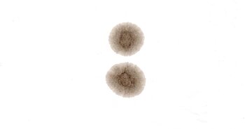

Shell Helix Ultra 5W-30....прошу оценить.
Мой первый тест плз помогите с расшифровкой....погадайте мне плз-)))
1) Точное название масла  Шелл Хеликс ультра 5-30 С3
2) Марка авто(мотора)  Инфинити Кю50 ОМ651 дизель
3) Общий пробег 30000 км
4) пробег на масле на момент взятия пробы - (2000км из них трасса/город - 10%/90%)
5) Сезон эксплуатации масла (с декабрь по апрель)
6) Моточасы (70мч -)
7) Израсходованное топливо (650л)
8) Проба взята после трассы, сушилась 24 часа в гараже  -  в автомобиле,
9) Объём заливаемого масла, доливка(если была). тотал :6,7 литра  без доливки
10) Кератек (ЛМ) залил год назад при пробеге 20.000 км
масло брал тепленьким....
Диаметр большого круга нижнее изображение Д =3,3см    маленький д =1,1-1,2см
Изменено пользователем Surucu İnfintiyev
Ну а чо здесь говорить, живое масло, такими темпами катай до ... (в июле сделай так же капельную), там будет виднее.
25.04.2021 в 20:07, Surucu İnfintiyev сказал:
не разбираюсь в каплях но сравнил 1 фотошаблоном у меня гдето между хорошо и среднее......по идее 2000км так и  должно быть....наверно.
650 литров топлива за 2000 км:scratch_one-s_head:
32,5 л/100км - это реальный расход такой???
30.04.2021 в 23:49, vervasnik сказал:
Верно заметили, тех ошибка максимум 210 литров

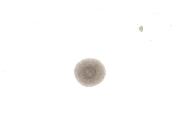

3) Общий пробег 31000 км
4) пробег на масле на момент взятия пробы - (3000км из них трасса/город - 10%/90%)
5) Сезон эксплуатации масла (с декабрь по май)
6) Моточасы (100мч -)
7) Израсходованное топливо (310л)
8) Проба взята после езды, сушилась 15 часа в гараже  -  в автомобиле,
Прошлый раз напугали меня, прошу еще раз оценить кто разбирается.
Диаметр центрально круга 11 мм, большого - 33 мм.  Значение по формуле 0,89 (норма от 0,3 до 1,0)
https://www.oil-club.ru/forum/profile/8747-evgen-48/
Евгений на этот раз отсканировал в професиональном режиме сканера. надеюсь сейчас получиться без косяков.
