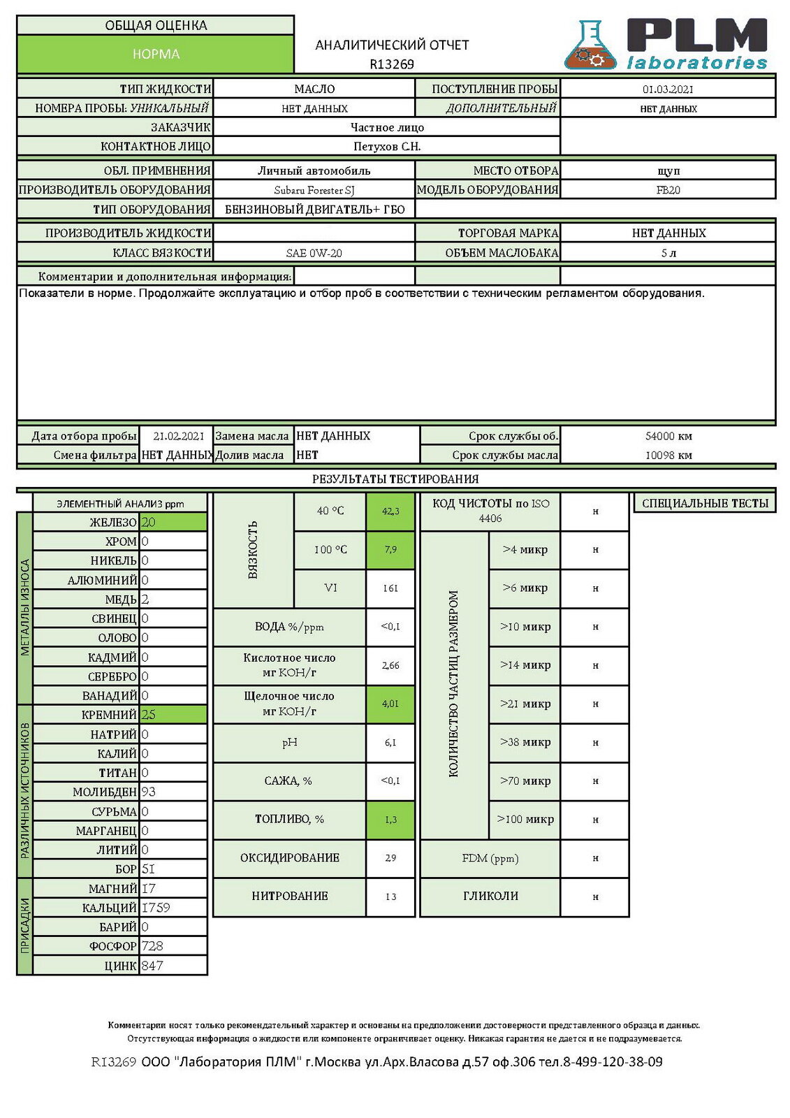

No Name 0W-20 на Subaru Forester FB20 + ГБО после 240 м.ч.
Масло: No Name 0W-20
Автомобиль: Subaru Forester 2018г.в.(FB20)
Общий пробег на одометре: 54000 км
Пробег на масле: 10098 км
Моточасы: 240 мч
Средняя скорость: в районе 42 км/ч
Доливки масла: нет
Присутствие отложений в двигателе ДО: нет
Присутствие отложений в двигателе ПОСЛЕ: на пробке появились небольшие черные вкрапления
Автозапуск: использовался
Турбо-таймер: нет
Наличие чип-тюнинг: нет
ГРМ: Цепь
Радиатор масла ДВС: Нет
Температура масла в период использования: 40-99C (штатный датчик)
Предпусковые подогревы: не использовал
Период эксплуатации: 10.2020-02.2021
Срок эксплуатации: 4 месяца
Топливо: разный Бензин + ГБО
Режимы: Город 30%, трасса 70%
Фильтр масляный: оригинал
Фильтр воздушный: оригинал
Объем заливаемого масла: 5 л
Отбор масла: через щуп, с горячего двигателя
Что было до этого масла: такое же
Периоды смены Масла: до этого каждые 7.5 т.км
Промывка промывочным маслом: перед заливкой этого образца не было.
Присадки: не добавлял.
Примечание: ГБО установлено перед новым годом, 2/3 пробега на этом масле было только на бензине.
58 минут назад, Pavel_NSK сказал:
Это первый анализ с этого мотора, FB20 автомобиля Subaru XV нового поколения (с 2017 года)
Хоть мотор и называется также FB20 как и до 2017 года, мотор серьезно модернизирован, кроме того добавлен непосредственный впрыск, ранее был обычный распределенный.
И хорошо! Топливо льет немного (2/3 на бензине), масло не разжижается, а период эксплуатации зима.
У меня еще старая версия мотора без непосредственного впрыска =)
На форики новые моторы стали ставить начиная с пятого поколения SK, а у меня "последняя партия" SJ.
6 минут назад, DoctorS сказал:
Ой, я почему то подумал что у Вас XV, на XV они сразу пошли с новой моделью.
Извините, напутал. Смотрю в книгу, вижу...  XV , нравится она мне :)
Владимир09 Ну не прям мизер.
Мизер был тут
И мизер был на SS 0w-20 при +/- таком же пробеге
Медь - 1
Алюминий - 1
Железо - 4
p.s. Использую всегда фильтр Amsoil EA15K13
Изменено пользователем Agnosto
Agnosto для меня и, думаю, для большинства присутствующих, эти 20 железа - действительно мизер, даже сравнивая с 4 на других маслах. Плюс ГБО устанавливали - х.з., может, чуть насорили как-то, плюс лаборатория другая... Так что не стОит абсолютно обращать внимание на эти 20 железа ИМХО.
