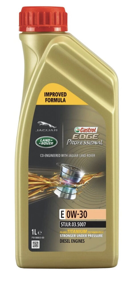

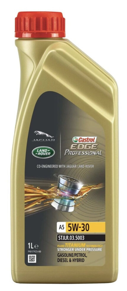

Можно ли перейти с моторного масла с допуском STJLR.03.5003 с вязкостью 5w30 (заводской допуск) на моторное масло с допуском STJLR.03.5007 вязкостью 0w30 (марка обоих масел Castrol EDGE Professional).

можно..это масло  просто С2 (т.е. mid Saps, зола ~ 0.8) ,а не А5/В5 - полнозольное (зола ~1.2)
Для моего двигателя лучше мало золы или как на А5
масленкин , ну зачем ты не окрепшие умы тиранишь? Золность 0.8% пограничная между ACEA C2 и АСЕА А5/B5 (и ещё от себя добавлю щелочное 8 единиц). Так что всё норм.
