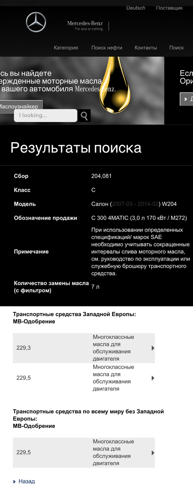

Прикрепляю скриншот с сайта bevo.mercedes-benz.com с указанием допусков одариваемых производителем.

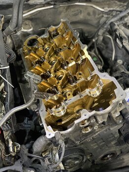

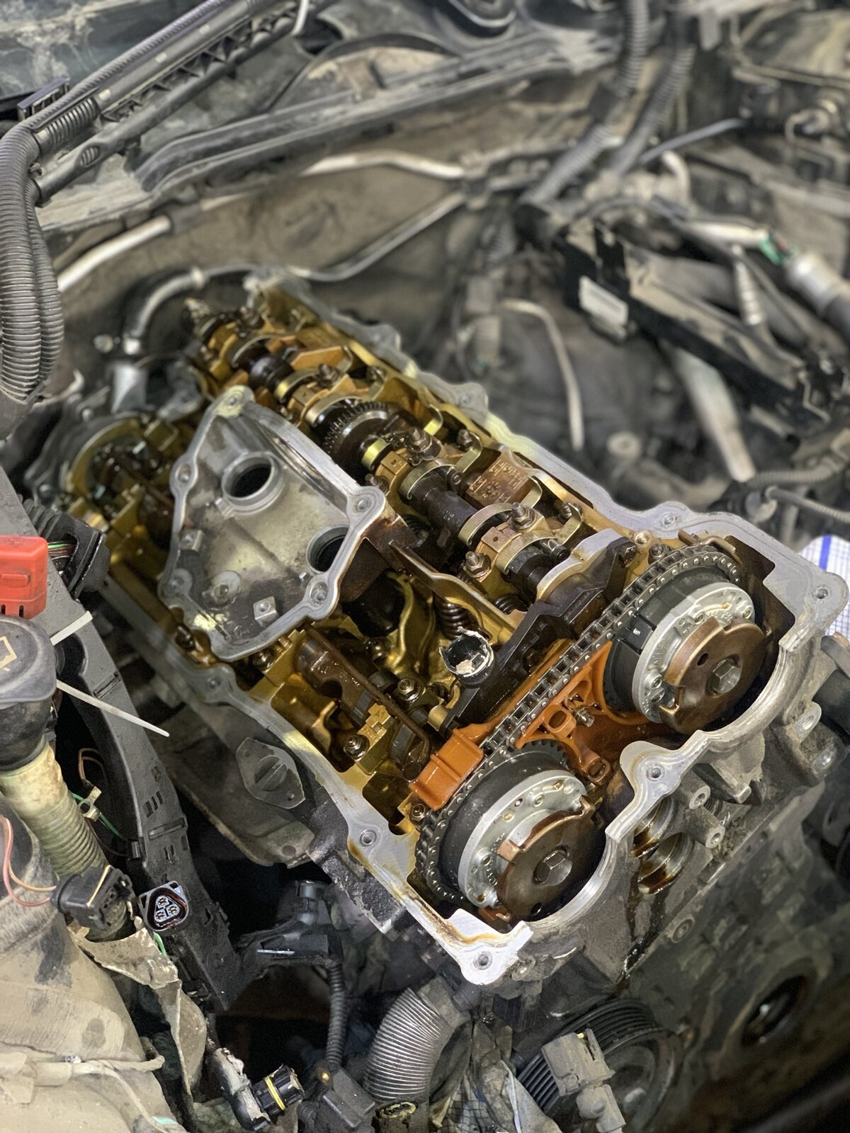

Кстати, приклепляю фото мотора БМВ с пробегом 280+ после ЛУКОЙЛа Генезиса армотека. Вскрывался мотор для замены цепей. Расход масла при спокойной езде был незаметен, если хулиганить или идти по трассе 180 то угар был в районе литра на три тысячи километров.Мотор 2.0 n46b20 бензин, прошит на евро 2, вместо катализаторов равнодлинный коллектор, бензин 95, частые простои на холостых, никаких прогревов, жалений мотора и т.д. Температура у этих моторов рабочая 106-108 градусов.
