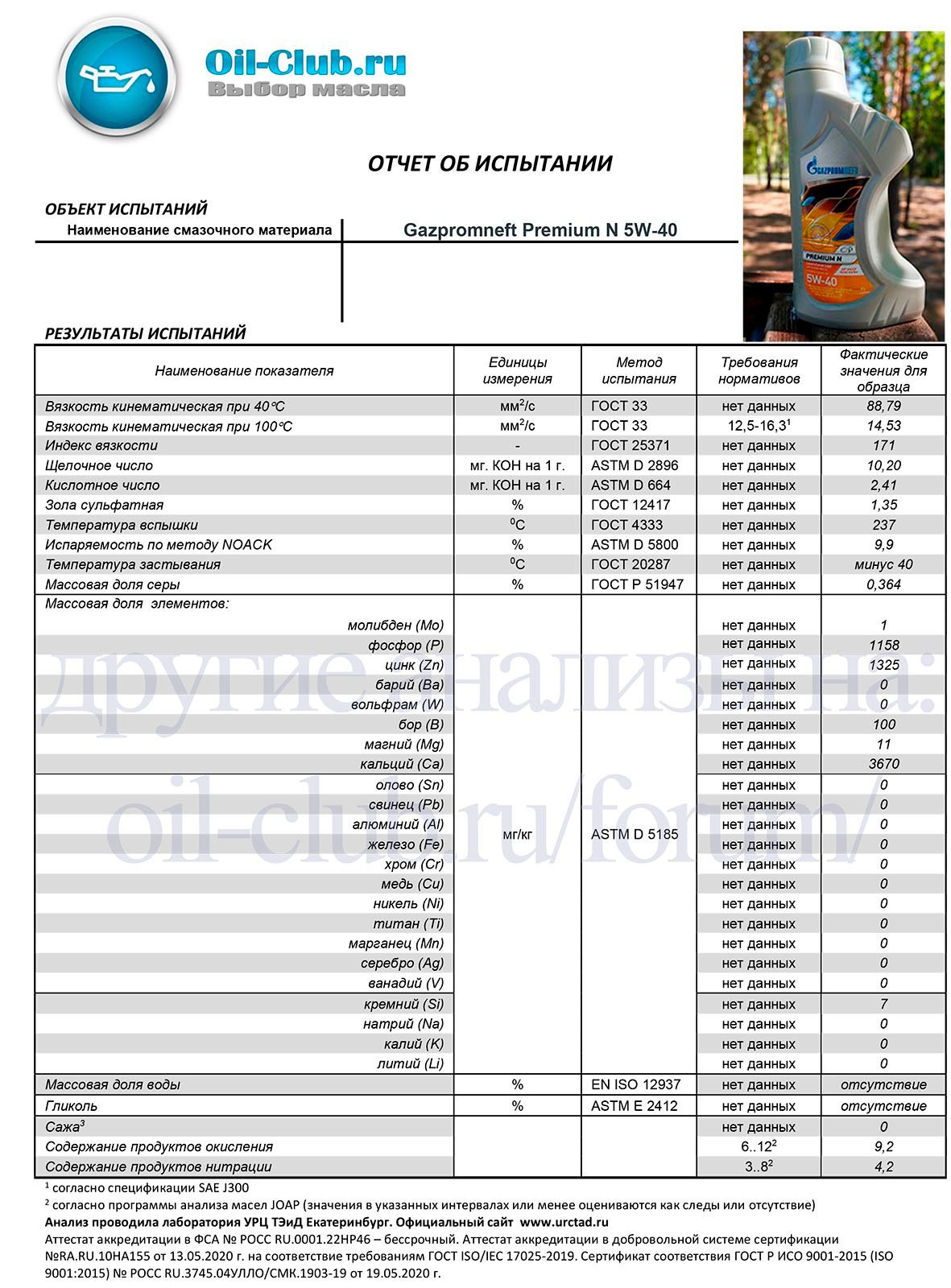

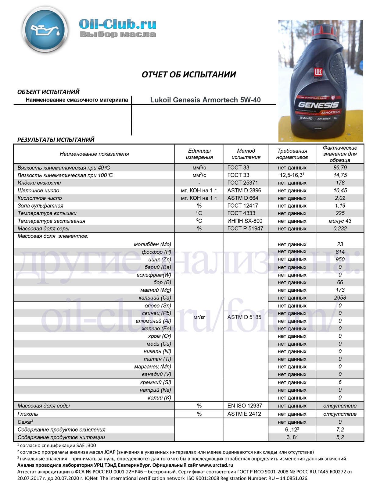

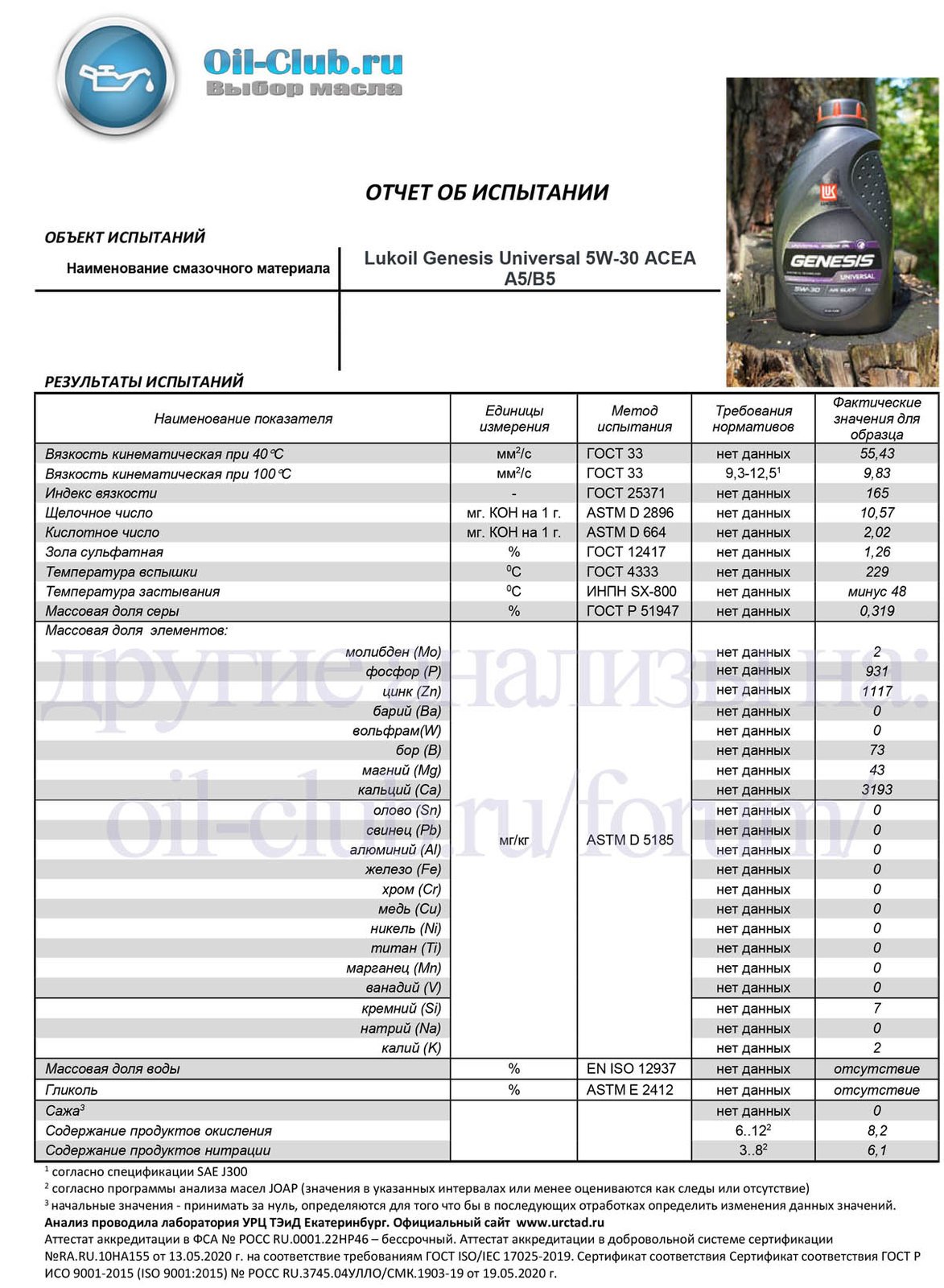

Добрый день форумчане!
Ранее в этой теме советовали мне лить Shell Helix HX8 5W-40, что я и делал.
Скоро очередное ТО пришло время подумать о масле, а цена на эти шеллы и прочие улетела просто в космос :scare3:
Пару недель назад из более менее бюджетного присмотрел Lukoil Genesis Armortech 5W-40 и Люкс, по сравнению состава с Shell Helix HX8 5W-40 мне кажется что они на 95% одинаковые и разницы особой нет, взял такое пока на доливку, в мотор долил, разницы особо не заметил, хотя есть небольшое ощущение что стал мягче работать, но наверное это просто эффект плацебо.
Проблема этого армортека что они чет тоже последние дни вверх полетел неадекватно.
На драйве некоторые советуют лить Lukoil Genesis Universal 5W-30 и не парится.
Так же из доступного к покупке есть Gazpromneft Premium N 5W-40 и G-Energy Synthetic Active 5W-40 - на них нынче скидосы в нескольких магазинах.
Да и вообще подумываю о продукции Лукойл и Газпром, думаю на их фирменных заправках всегда смогу купить оригинальное.
Подскажите если ли что-то из этого предпочтительнее, или при замене 7-8к + доливка  уже без разницы что лить? (с доливкой разберусь скоро.... надеюсь...)

5 часов назад, FunnyManNsk сказал:
По цене явно выигрывают у Лукойла.
18 часов назад, знаток сказал:
Есть такое.
Premium N  нынче по хорошей акции в ленте раздают. Канистры изучал, вроде как всё в заправду, да и не думаю что такая крупная сеть будет ставить репутацию на кон и покупать палёнку, чтобы торговые точки затарить
