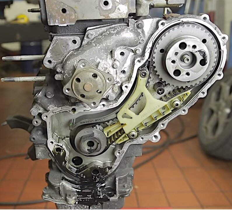

Автотерапия 2 Опубликовано: 8 февраля 2021 Поделиться Опубликовано: 8 февраля 2021 Вот это чудо инженерной мысли 1 Цитата Ссылка на сообщение Поделиться на других сайтах

apologize 2 980 Опубликовано: 8 февраля 2021 Поделиться Опубликовано: 8 февраля 2021 1 час назад, Автотерапия сказал: Хотя такой же ремень используется и во французких двигателях PureTech, для которых рекомендовано масло ACE C2-12 / PSA B71 2312 Вот сами себе ответили. Ремень такой же используется, а допуск PSA. 0 Цитата Ссылка на сообщение Поделиться на других сайтах
Автотерапия 2 Опубликовано: 8 февраля 2021 Поделиться Опубликовано: 8 февраля 2021 Да, переубедить еще дилера Ford осталось )) 0 Цитата Ссылка на сообщение Поделиться на других сайтах
