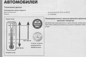

9) В мануале написано 5w30 SG SF/CC или SF/CD

Ща вязкость всё ещё актуальна а допуски жутко устарели. Ищите масло с вязкостью 5w-30 и допусками декстрон 1 ген2.  Или SP допуска илсак 5 или 6
Gloryk Я понимаю что допуски устарели ,вот и хочется понять масла с новыми допусками которые заточены в основном на экологию не повредят старому двигателю?
