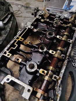

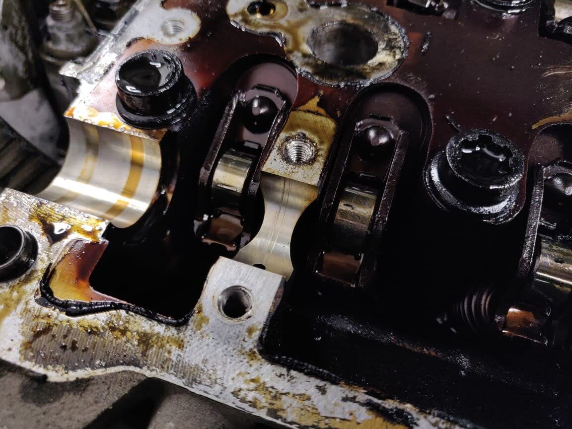

Внутри себя не определился до конца почему хочу сменить масло.
Что хочется получить.
В двигателе виден лак, и "отложения" хочется малой кровью очисть это все.
Чтоб такого ливануть что бы не навредить)))

Citrus можно любое. Лак уже не отмыть, можете не заморачиваться. Промывка- плохо не сделает, но и чудес не будет. А вот интервалы лучше сократить до 5000-7000 км. 10 000  это перебор.
