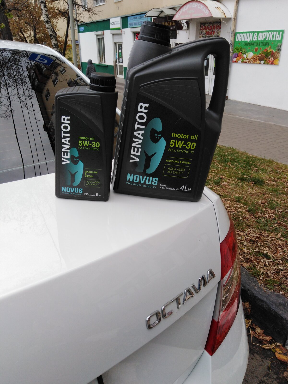

batov_071 978 Опубликовано: 18 декабря 2020 Поделиться Опубликовано: 18 декабря 2020 Масло залито 04.12.20 на пробеге 30 028 км. 0 Цитата Ссылка на сообщение Поделиться на других сайтах
batov_071 978 Опубликовано: 18 декабря 2020 Автор Поделиться Опубликовано: 18 декабря 2020 1) Novus Velator 5w30 2) SKODA OCTAVIA A7 CWVA 1.6 МКПП + ГБО пропан 3) Общий пробег на момент заливки 30 028 км 4) Пробег на масле на момент взятия пробы - 1289 км из них трасса/город - 40%/60% 5) Сезон эксплуатации масла с 04.12.20 6) Моточасы ~ 37 Мч 7) Израсходованное топливо подсчитаю в конце использования. 8) Пробы взяты с прогретого до 90-95°С двигателя после пробега 10 км по городу, сушились 24 часов в офисе при температуре 20 гр. 9) Объём заливаемого масла 4.0 л., Пока без доливок. Все в штатном режиме. Разницы с прошлым маслом (Sintec Platinum 5w30) не замечаю. Крутится так же, работает тихо. Пришла зима, соответственно холодные пуски и прогревы. Продолжаем наблюдения. 1 Цитата Ссылка на сообщение Поделиться на других сайтах

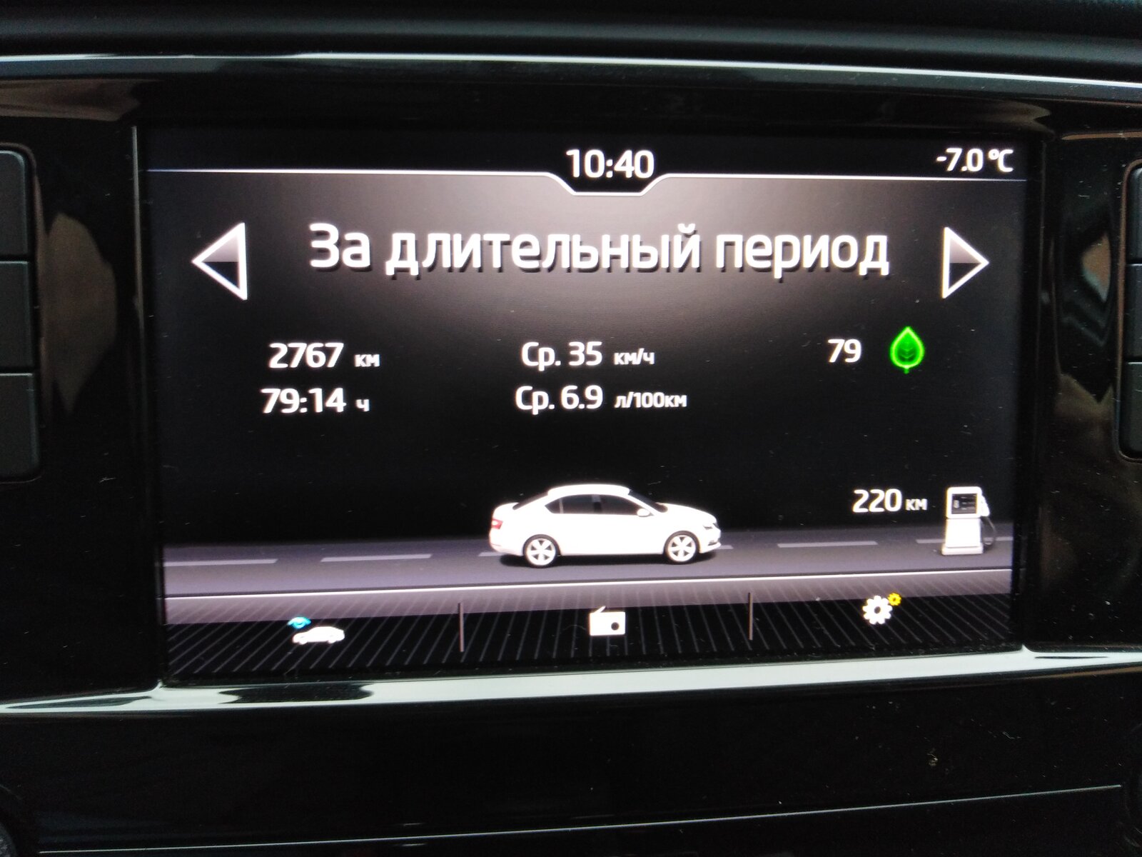

batov_071 978 Опубликовано: 12 января 2021 Автор Поделиться Опубликовано: 12 января 2021 1) Novus Velator 5w30 2) SKODA OCTAVIA A7 CWVA 1.6 МКПП + ГБО пропан 3) Общий пробег на момент заливки 30 028 км 4) Пробег на масле на момент взятия пробы - 2764 км из них трасса/город - 50%/50% 5) Сезон эксплуатации масла с 04.12.20 6) Моточасы ~ 79 Мч 7) Израсходованное топливо подсчитаю в конце использования. 8) Пробы взяты с прогретого до 90-95°С двигателя после пробега 15 км по городу, сушились 26 часов в офисе при температуре 20 гр. 9) Объём заливаемого масла 4.0 л., Пока без доливок. Все в штатном режиме. Морозы пока более -12 не опускались, они только на подходе)))). Каждое утро завожу с автозапуска. Уровень по щупу на данный момент по середине, т.е. отъело грамм 200-300, что в среднем как и всегда. 1 Цитата Ссылка на сообщение Поделиться на других сайтах

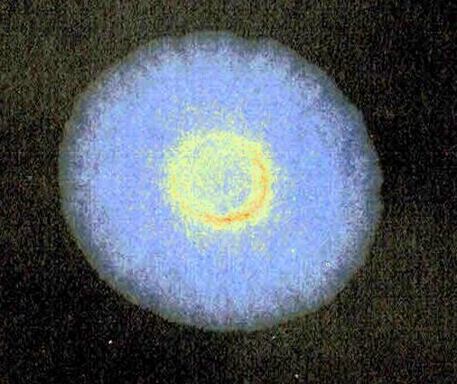

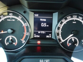

batov_071 978 Опубликовано: 21 января 2021 Автор Поделиться Опубликовано: 21 января 2021 1) Novus Velator 5w30 2) SKODA OCTAVIA A7 CWVA 1.6 МКПП + ГБО пропан 3) Общий пробег на момент заливки 30 028 км 4) Пробег на масле на момент взятия пробы - 3412 км из них трасса/город - 50%/50% 5) Сезон эксплуатации масла с 04.12.20 6) Моточасы ~ 99 Мч 7) Израсходованное топливо подсчитаю в конце использования. 8) Пробы взяты с прогретого до 90-95°С двигателя после пробега 15 км по городу, сушились 30 часов в офисе при температуре 16 гр. 9) Объём заливаемого масла 4.0 л., Пока без доливок. Сто часов позади. Морозы прошли, заводил с автозапуска при -23, из машины в -17 завелась с полтычка.... Гидриков не слышал, поэтому делаю выводы, что в "разумный" мороз - масло норм. Угар как на всех остальных маслах - присутствует, но на том же уровне. На 3000 км проверял уровень после ночной стоянки, в мороз - уровень был чуть ниже середины. Скоро подолью грамм 500. Больше замечаний и вопросов по маслу нет. Капля в норме не смотря на то, что в офисе похолодало и возможно капля сохла не должным образом. 1 Цитата Ссылка на сообщение Поделиться на других сайтах

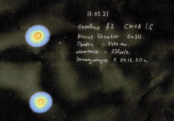

batov_071 978 Опубликовано: 22 марта 2021 Автор Поделиться Опубликовано: 22 марта 2021 1) Novus Velator 5w30 2) SKODA OCTAVIA A7 CWVA 1.6 МКПП + ГБО пропан 3) Общий пробег на момент заливки 30 028 км 4) Пробег на масле на момент взятия пробы - 7 490 км из них трасса/город - 50%/50% 5) Сезон эксплуатации масла с 04.12.20 6) Моточасы ~ 236 Мч 7) Израсходованное топливо подсчитаю в конце использования. 8) Пробы взяты с прогретого до 90-95°С двигателя после 10 км пробега по городу, сушились 26 часов в офисе при температуре 19 гр. 9) Объём заливаемого масла 4.0 л., Долил на 4000 км 500 мл., на 7000 еще 500 мл. На 7000 пробега долил оставшиеся 500 мл, масла. Уровень не удалось проверить, но предположу, что близок к мах. Продолжаем катать. Солью как на щупе будет менее 1/4 от максимума. 0 Цитата Ссылка на сообщение Поделиться на других сайтах

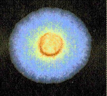

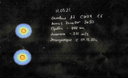

batov_071 978 Опубликовано: 1 апреля 2021 Автор Поделиться Опубликовано: 1 апреля 2021 1) Novus Venator 5w30 2) SKODA OCTAVIA A7 CWVA 1.6 МКПП + ГБО пропан 3) Общий пробег на момент заливки 30 028 км 4) Пробег на масле на момент взятия пробы - 8 856 км из них трасса/город - 50%/50% 5) Сезон эксплуатации масла с 04.12.20 6) Моточасы ~ 271 Мч 7) Израсходованное топливо подсчитаю в конце использования. 8) Пробы взяты с прогретого до 90-95°С двигателя после 10 км пробега по городу, сушились 24 часf в офисе при температуре 19 гр. 9) Объём заливаемого масла 4.0 л., Долил на 4000 км 500 мл., на 7000 еще 500 мл. По маслу все нормально. На удивление держится уровень. Сейчас примерно середина. Планирую докатать до 300 мч и 10000 км., ради спортивного интереса и более красочного анализа. И вопрос к знатокам. Как известно, на газу масло окисляется медленнее, чем на бензине и судя по данной капле (ядро яркое, а большая часть зоны диффузии так и осталась в прежнем цвете, а ведь 271 мч!!!) так оно и есть... ???? 0 Цитата Ссылка на сообщение Поделиться на других сайтах

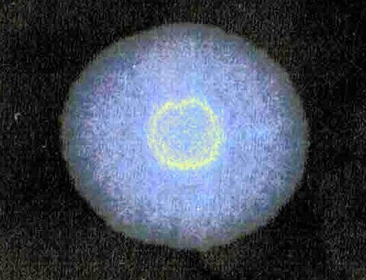

batov_071 978 Опубликовано: 17 июня 2021 Автор Поделиться Опубликовано: 17 июня 2021 Для полной картины анализ отработки... 2 Цитата Ссылка на сообщение Поделиться на других сайтах
