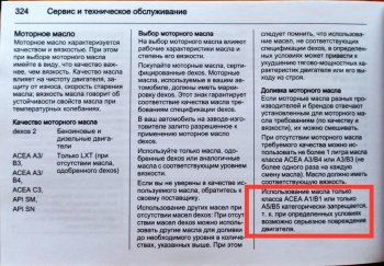

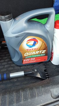

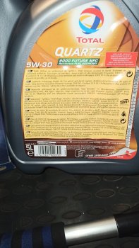

_Vladislav_ 1 Опубликовано: 3 декабря 2020 Поделиться Опубликовано: 3 декабря 2020 1) Chevrolet Cruze 2014 г.в. седан 2) 1.8 бензиновый 141л.с. 3) Заправочный объем масла 4.5 л. 4) Место обитания автомобиля Казахстан, Костанай бывают морозы до -35 5) Режимы эксплуатации (по городу 80%, по трассе 20%) 6) Планируемый интервал смены масла (менять хочу через 7 тыс км) 7) Есть ли на машине сажевый фильтр DPF или катализатор требующий Евро-5? Катализатор удалён 8) Что из масел доступно в регионе-есть почти всё, чего нет можно заказать) 9) использование масла только класса ACEA A1/B1 или только A5/B5 категорически запрещается (из руководства по эксплуатации по Chevrolet Cruze) ----- Всем доброго времени суток. Столкнулся с такой ситуацией. Подошла замена масла, поехал менять, при покупке решил попробовать что нибудь другое, до этого лил GM. Продавец представил мне варианты, вроде как опираясь на допуск dexos. Из предложенных выбрал Total Quartz 9000 future nfc 5w30. После покупки канистру в руках не держал, т.к. масло и фильтра продавец сам передал мастеру для замены. После замены отдали остатки масла. Уровень масла на следующий день был в норме, и я к этой канистре не прикасался, тут для интереса решил глянуть, и увидел что допуска gm нет. По API и ACEA не соответствует. Впредь буду внимателен, но что делать теперь, посоветуйте. Менять, или ездить, чем это грозит? И какое вообще посоветуете заливать? Спецификации total quartz 9000 future nfc: Международные стандарты ACEA A5/B5, A1/B1 API SL/CF Одобрения автопроизводителей FORD WSS-M2C-913-C (обратная совместимость с FORD WSS-M2C-913-B) Отвечает техническим требованиям VOLVO Ссылка на сообщение
_Vladislav_ 1 Опубликовано: 4 декабря 2020 Автор Поделиться Опубликовано: 4 декабря 2020 3 часа назад, Новосиб сказал: скинь скрин доков , не верю Ссылка на сообщение
_Vladislav_ 1 Опубликовано: 4 декабря 2020 Автор Поделиться Опубликовано: 4 декабря 2020 8 часов назад, gdery сказал: Слишком расточительно менять масло в XER каждые 7тыс.км. Ездил на GM 5w30 dexos2, менял каждые 7-8тыс. Бывало и раньше даже менял. Так всё равно весь двигатель засран после него, не представляю что будет если на этом масле 10тыс. и более ездить. Может качество масло у нас такое, не буду отрицать 1 Ссылка на сообщение
Новосиб 1 495 Опубликовано: 5 декабря 2020 Поделиться Опубликовано: 5 декабря 2020 5 часов назад, _Vladislav_ сказал: так написано что запрещается лить!!! Ссылка на сообщение

_Vladislav_ 1 Опубликовано: 5 декабря 2020 Автор Поделиться Опубликовано: 5 декабря 2020 4 часа назад, Новосиб сказал: так написано что запрещается лить!!! А я и не говорил что можно лить, я изначально в шапке под пунктом 9 сделал эту выноску из руководства, а вы процитировали её вырвав из контекста кусок Ссылка на сообщение
