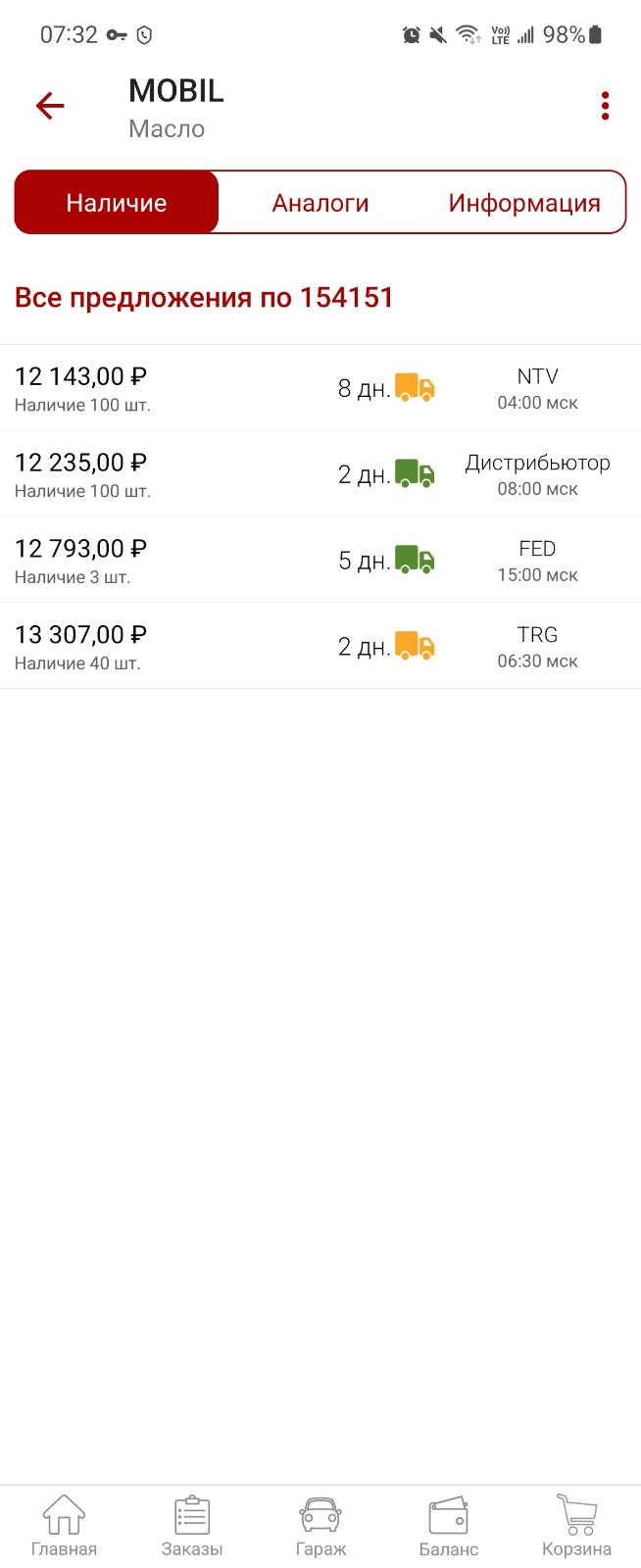

1 час назад, Палыч314 сказал:
Арбуэ, сколько сейчас просят за оригинал 0w-40 C40 официалы?
Подниму тему. Стоит ли сейчас переползти с этого Мобила на RedLine 0/5w40 или вкатиться в Extreme Lubricants?
Изменено пользователем Арбуэ
9 часов назад, Арбуэ сказал:
Переживаю за контрафакт
Крутовато конечно, но есть официальные поставщики.
