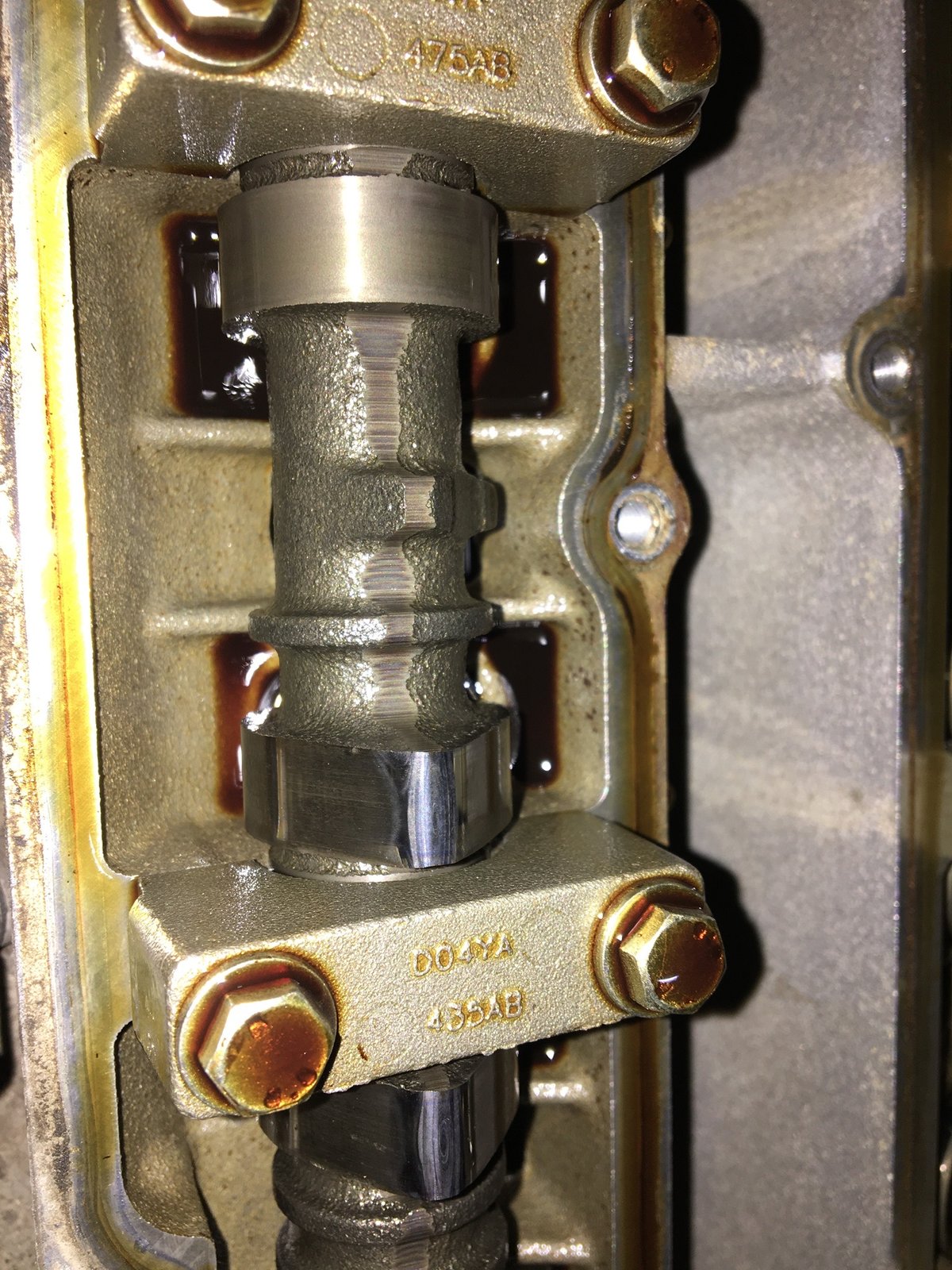

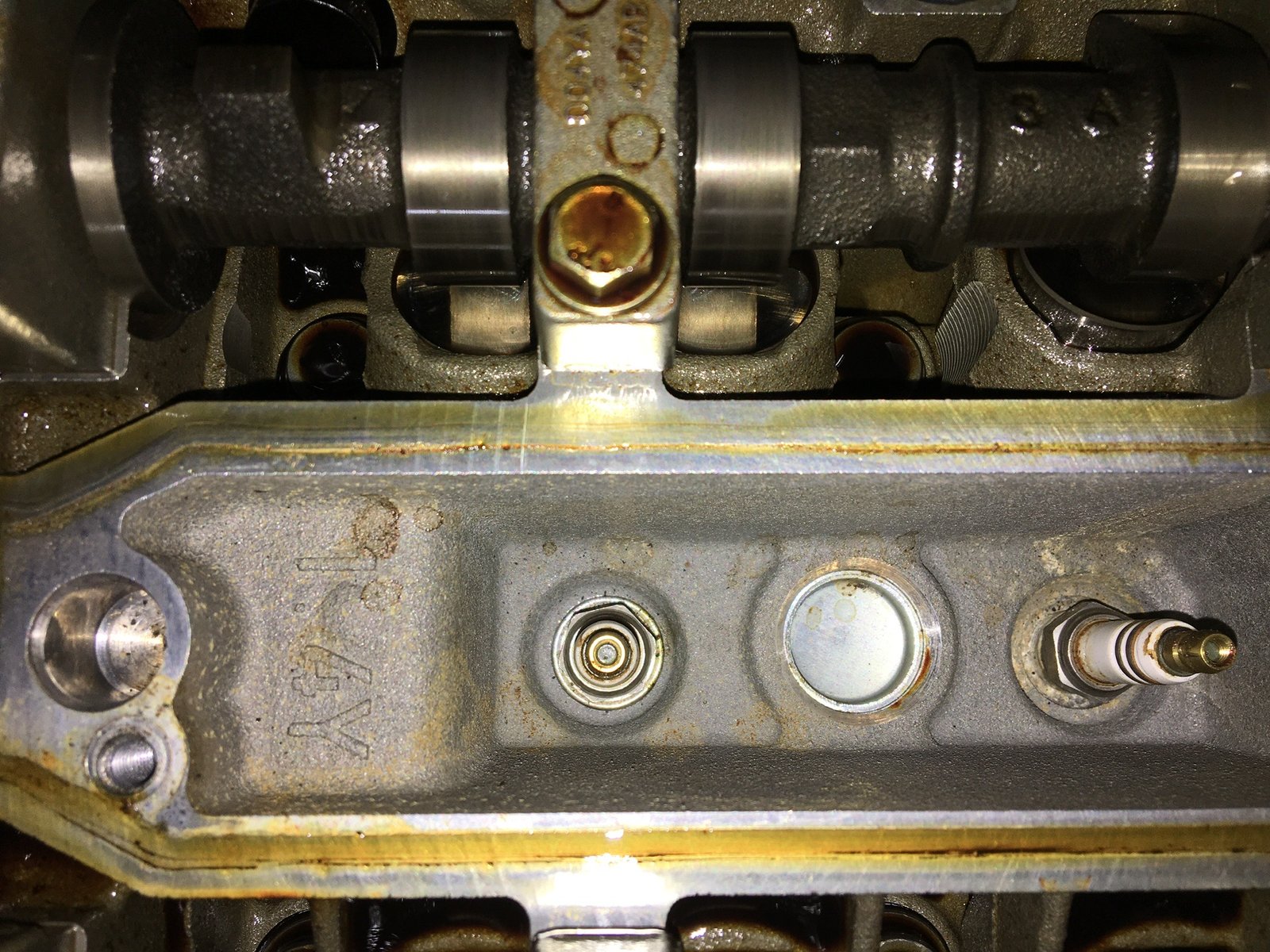

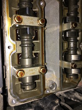

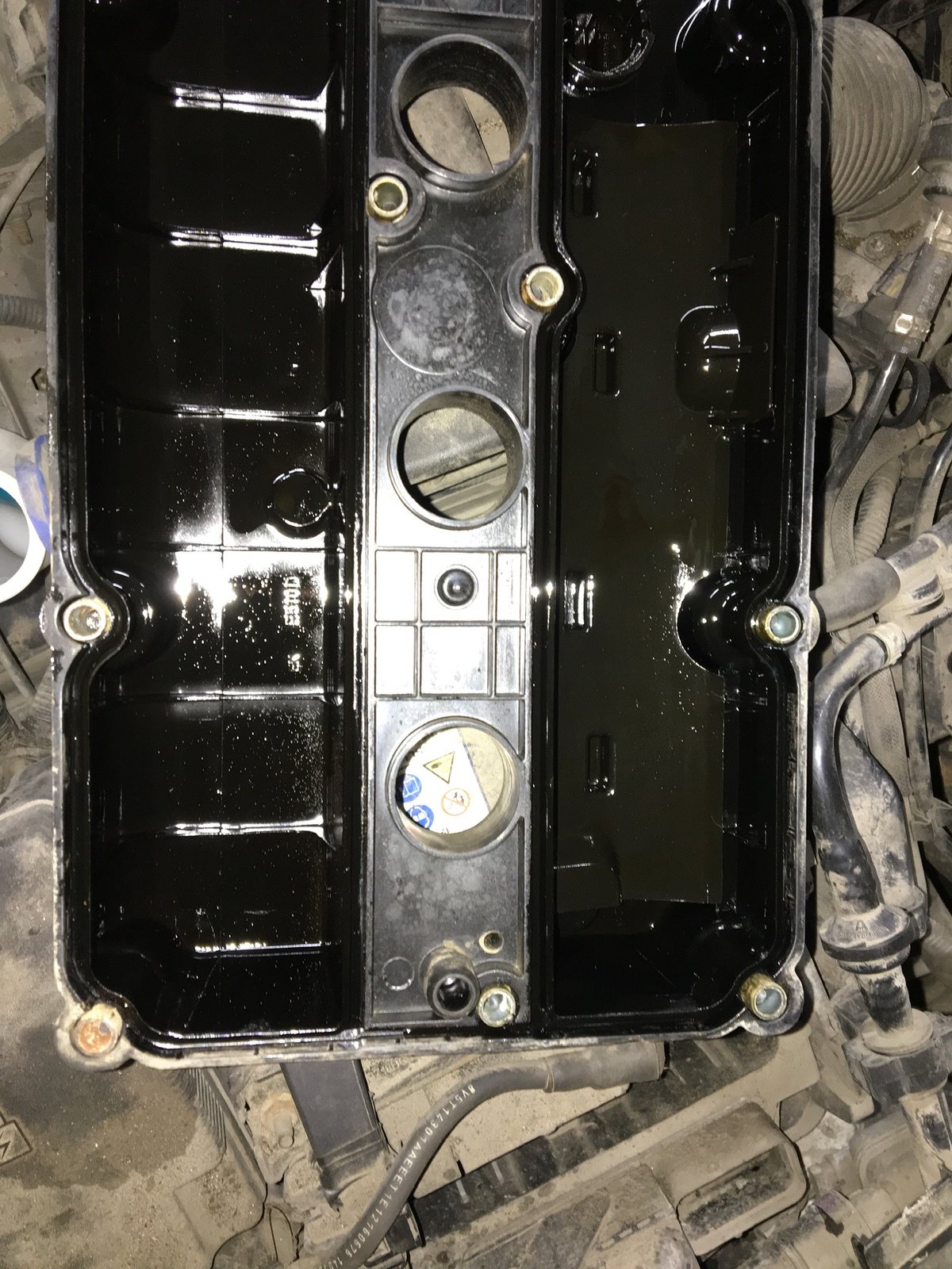

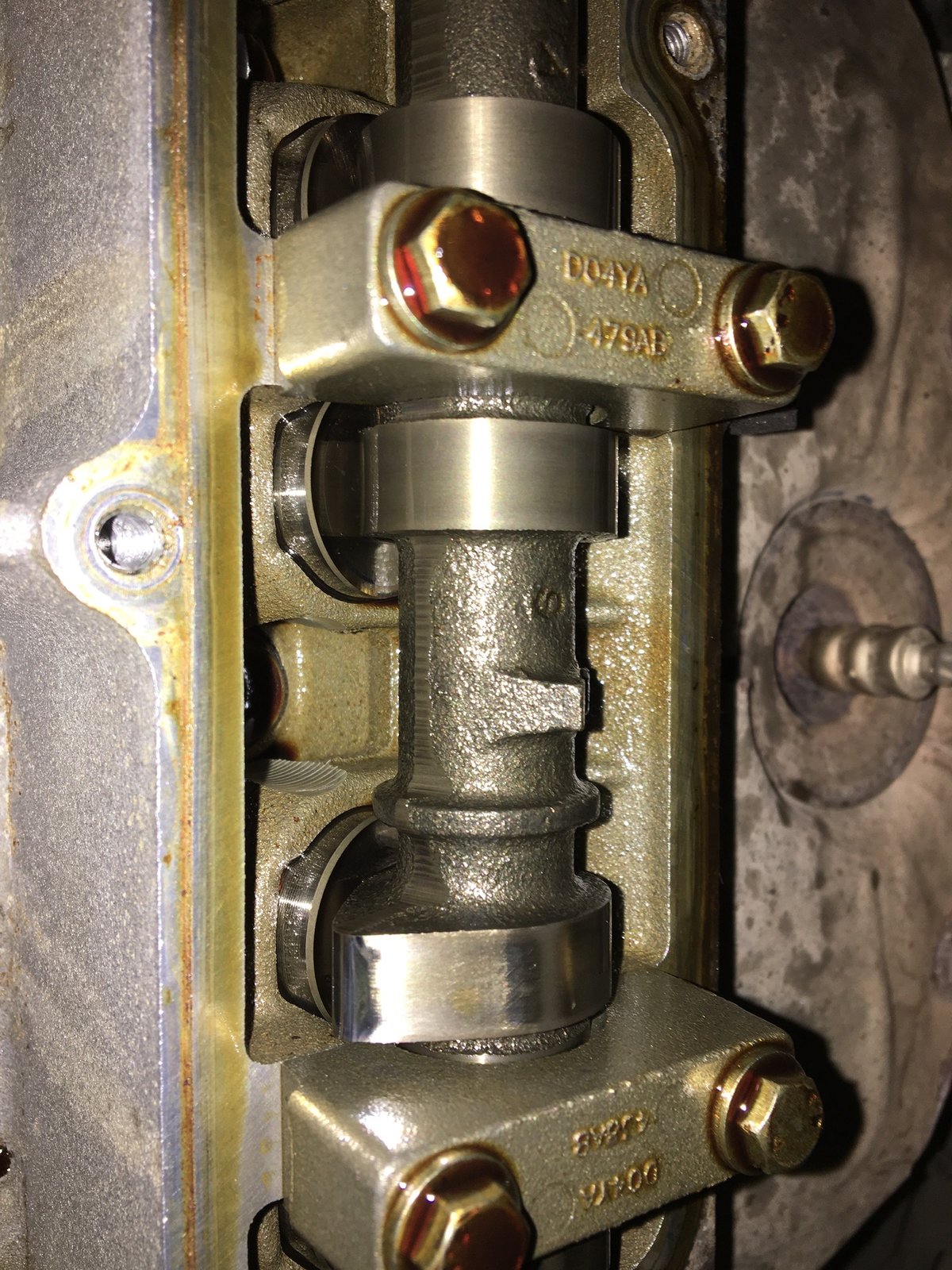

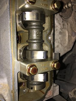

сейчас после 5000км на С-ойл sp 0w-20 gf-6a

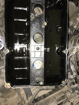

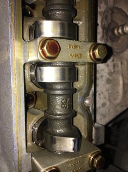

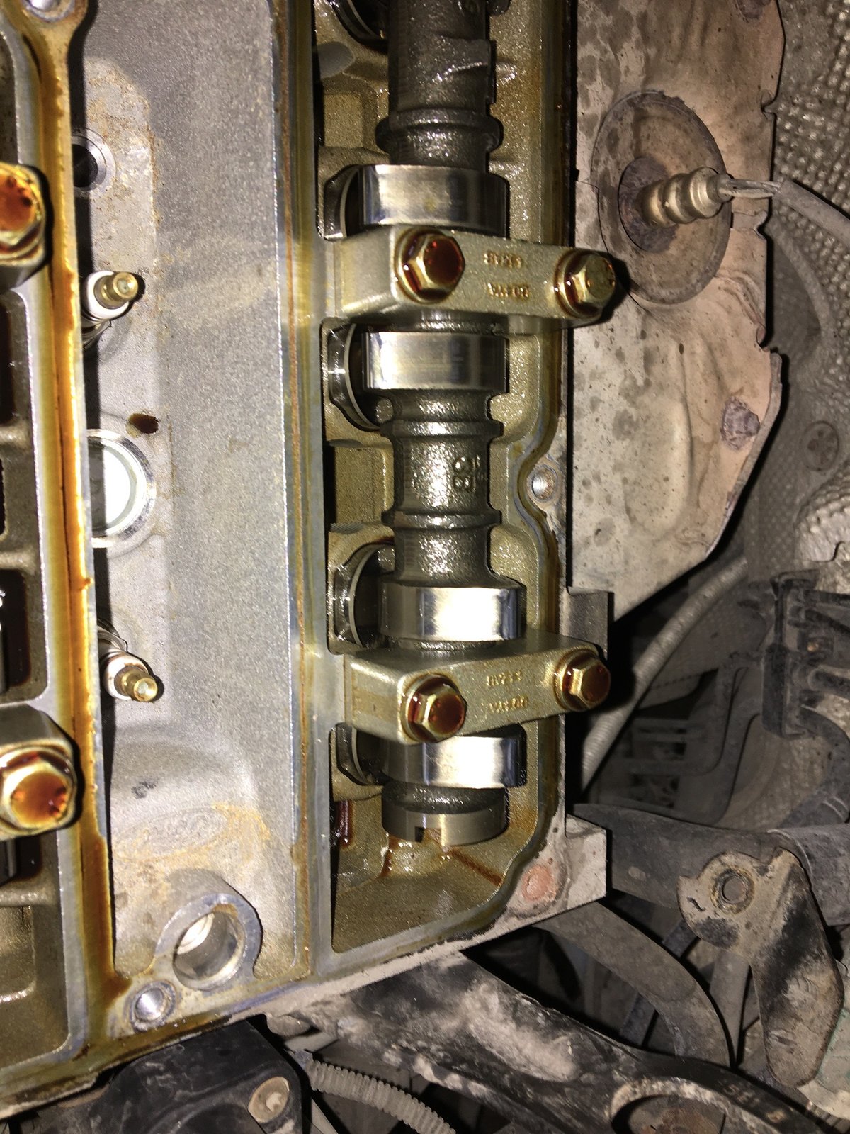

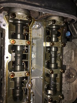

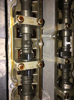

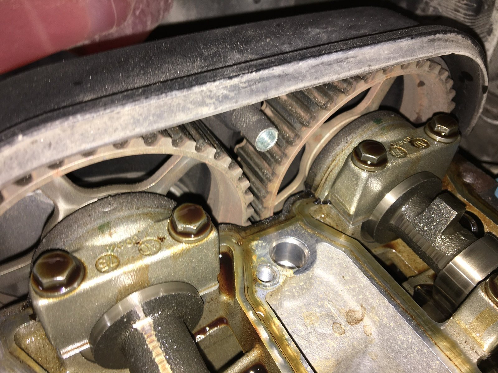

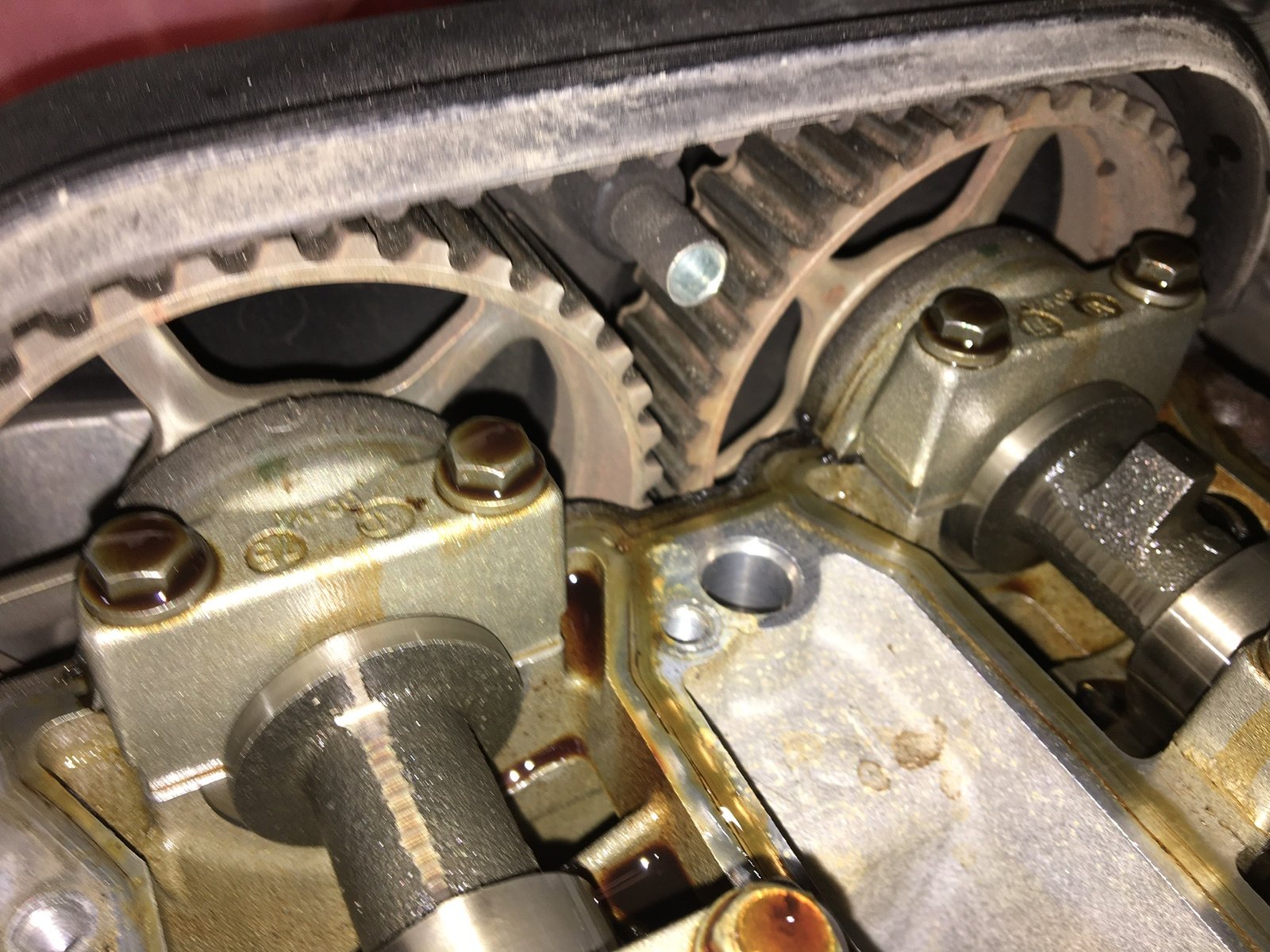

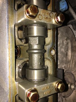

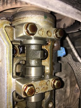

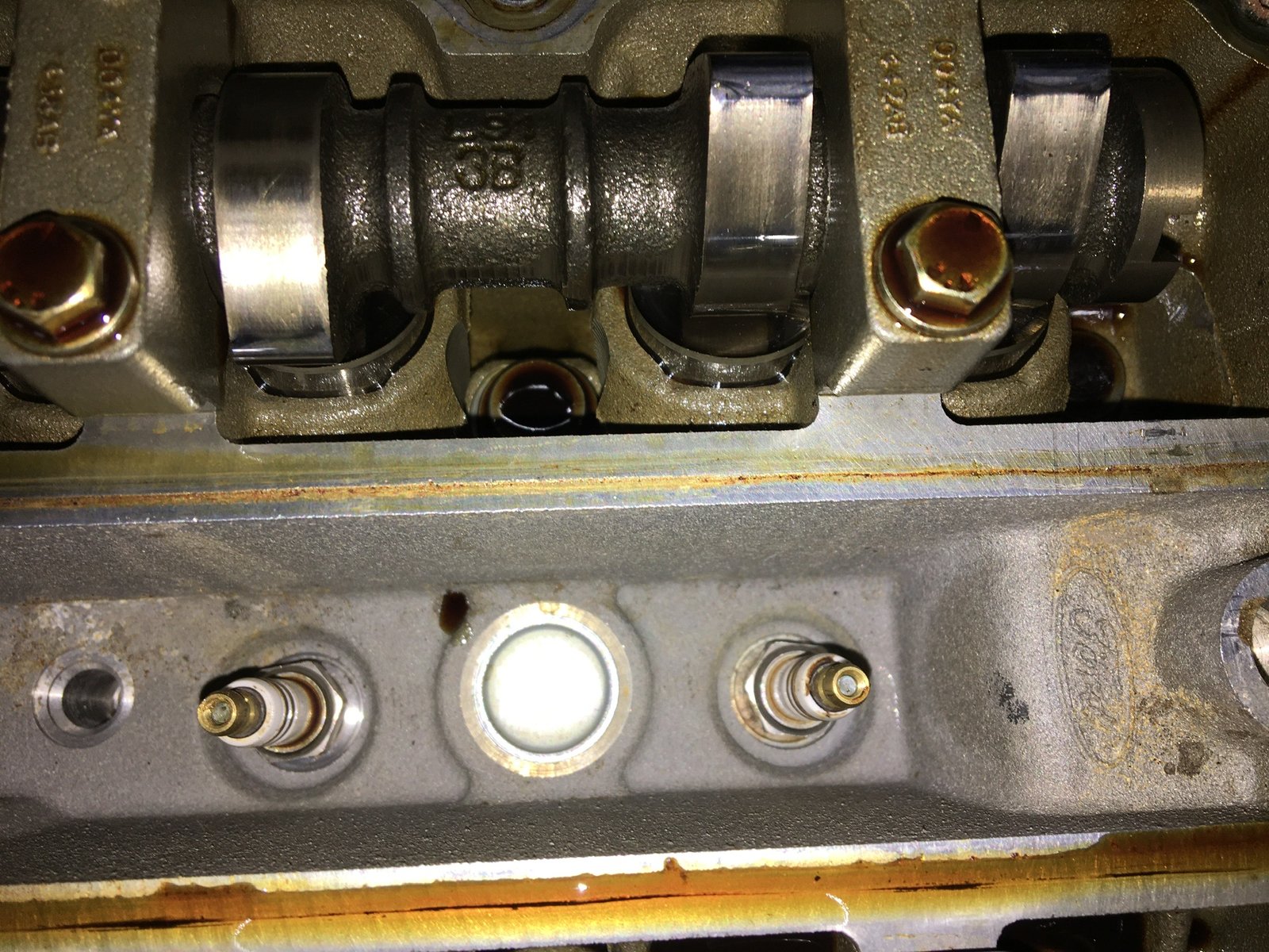

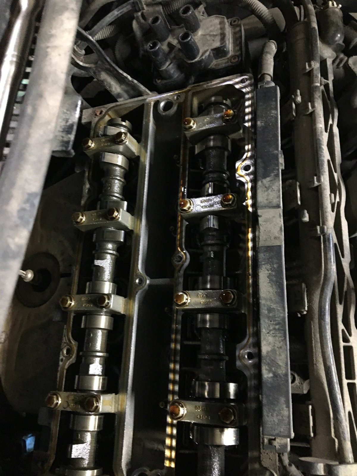

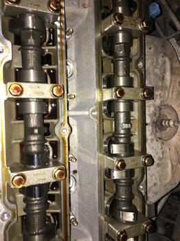

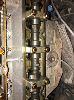

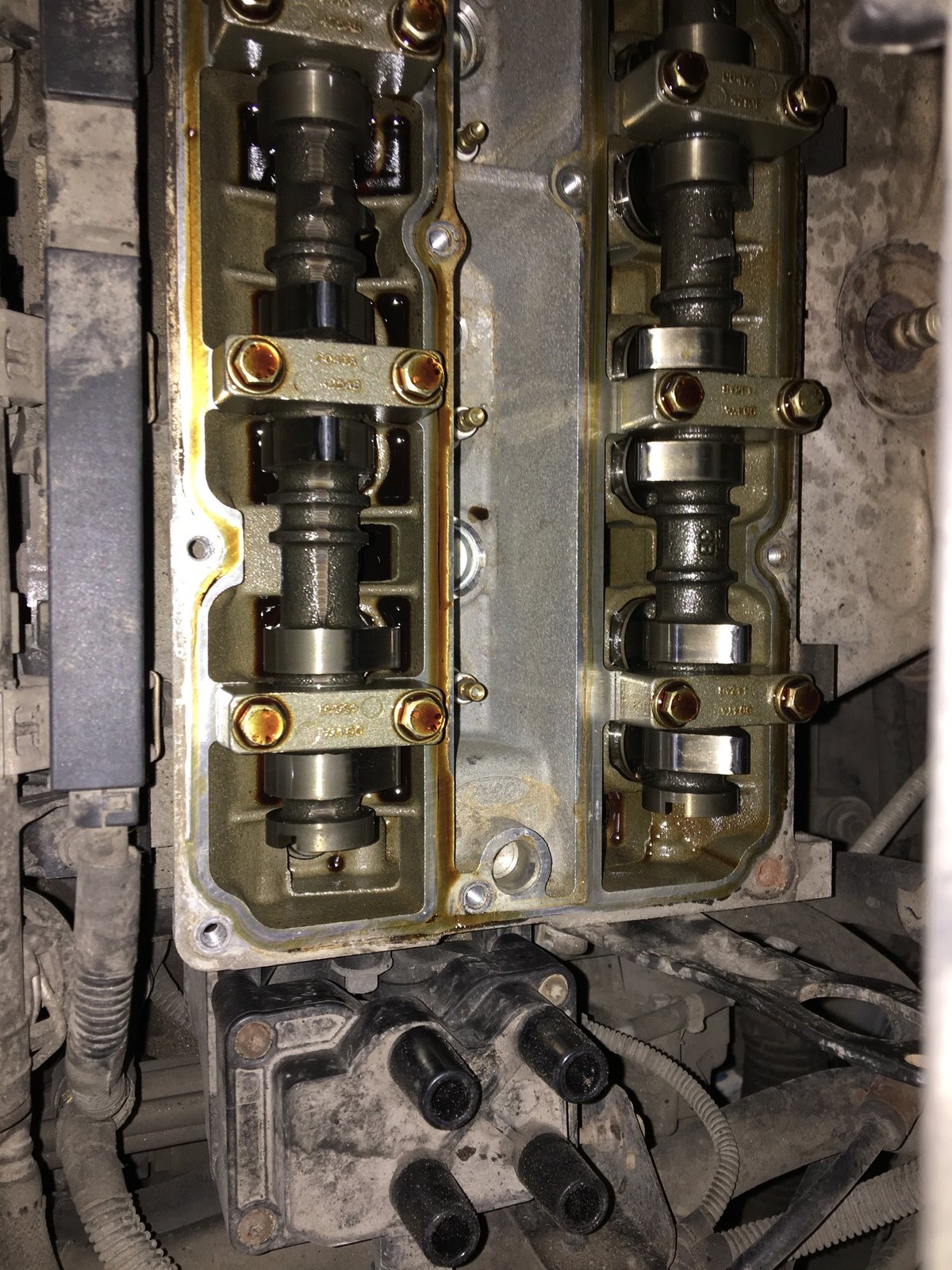

мизерно сопливила прокладка клапанной крышки, по-сути профилактическая замена
внутри чисто
