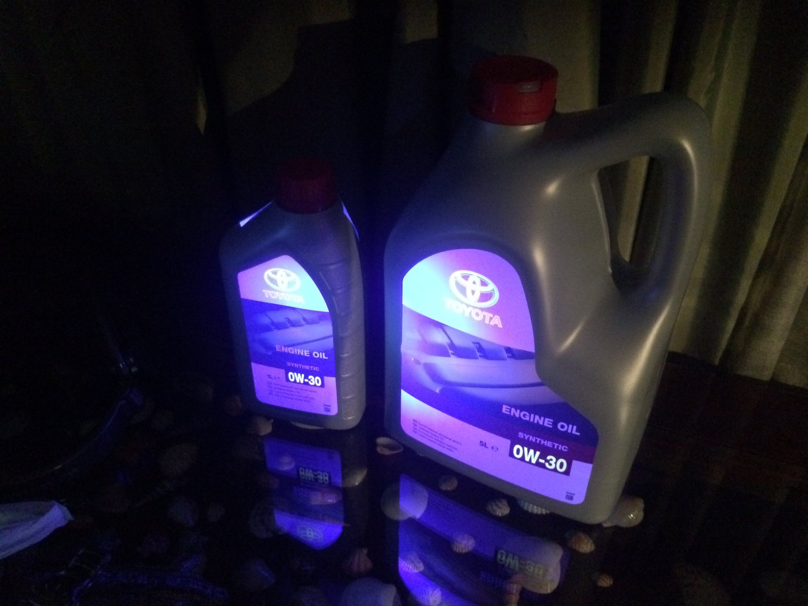

Вчера как обычно забрал масло toyota 0w30 (в пластике) в автодоке. Возникли сомнения в оригиганальности данной продукции, возможно в 2020 году поменялась технология изготовления канистры?Значок toyota и вязкость на лицевой стороне подсвечиваются в УФ, все норм. При этом отсутсвует выштамповка сбоку канистры, дно канистры сварено как то необычно, дата производства немного размыта. Возможно кто уже сталкивался с таким маслом.

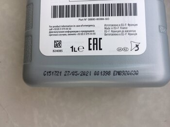

Морозил в хорошем холодильнике 24часа до -30°C...-31°C (беспроводной эл. термометр тоже был в морозилке) сначала новую канистру Mobil 1 0W-20 (выпуск лета этого года: где уже больше PAO и меньше AN - новая рецептура), потом морозил в тех же условиях Toyota GMO 0W-30 (MSDS нашёл только на аналог Lexus GMO: там PAO от силы 10%). TGMO покупалось у ОД в Питере. Так вот, родное Toyota 0W-30 визуально (судя по мерной шкале на канистрах 1л и 5л) переливается после такой заморозки на сутки явно лучше Мобиловского 0W-20 с заявленной температурой замерзания -51°C . Вот BATCH-коды на купленных 3 дня назад 1л и 5л Toyota GMO 0W-30 (фото)

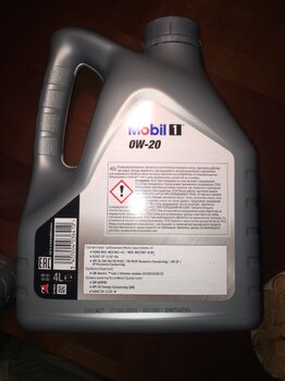

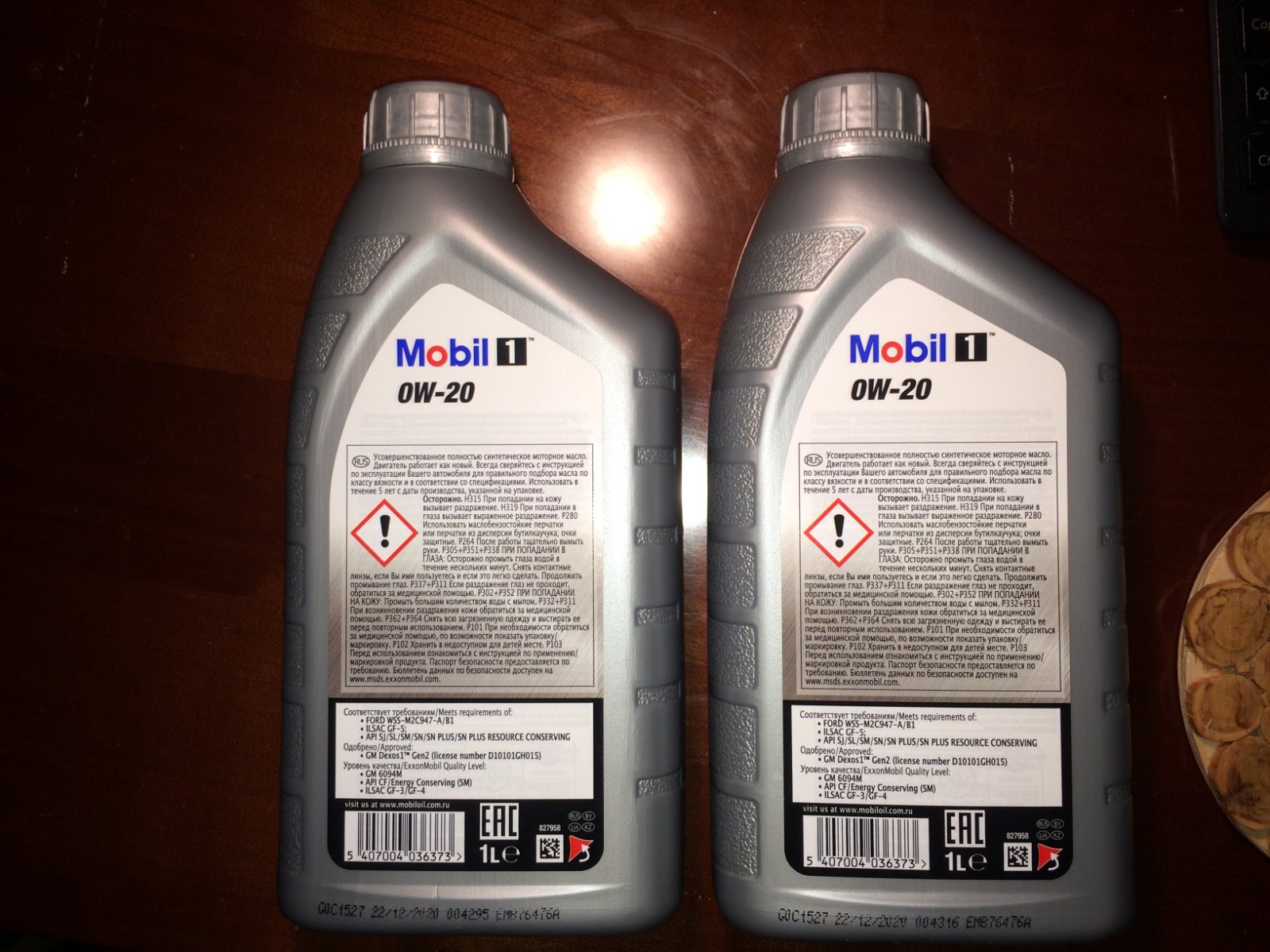

Не факт, но возможно. Покупал этот Mobil 0W-20 в Piteroils (4л + 2 х 1л). Сомнения в оригинальности были: дата выпуска канистр 1л была на 7мес. (не многовато ??) меньше даты розлива (фото), плюс указанные проблемы с заморозкой. Слово FULL на 4л, и FULLY на литрушках (хотя это возможно), разные допуска на фронтальной и тыльной этикетках. В итоге сдала канистры Mobil обратно. Фото их ниже.

3 часа назад, Vladimir_12 сказал:
а вот Mobil к вашему сожалению оригинальный... :sarcastic:

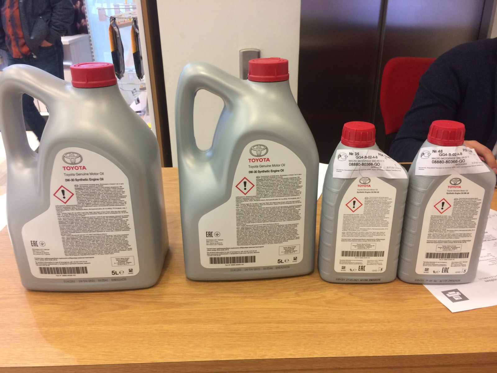

Неа! Тест по заморозке проходит на УРА. УФ фонариком этикетки тоже проверял (посл. фото). Само исполнение Батч-кода - типично Гравеншоновское (корявое), и, кстати, точно такое же, на на литрушках Mobil 1 0W-20  - можно по фото сравнить. Добавляю ещё фото (первое прямо в салоне ОД Toyota: попросил вынести по паре канистр для сравнения уровня в них и т.д.): откуда вывод, что это палёнка?
Могу ещё взвесить (но не знаю, сколько должно быть?)
