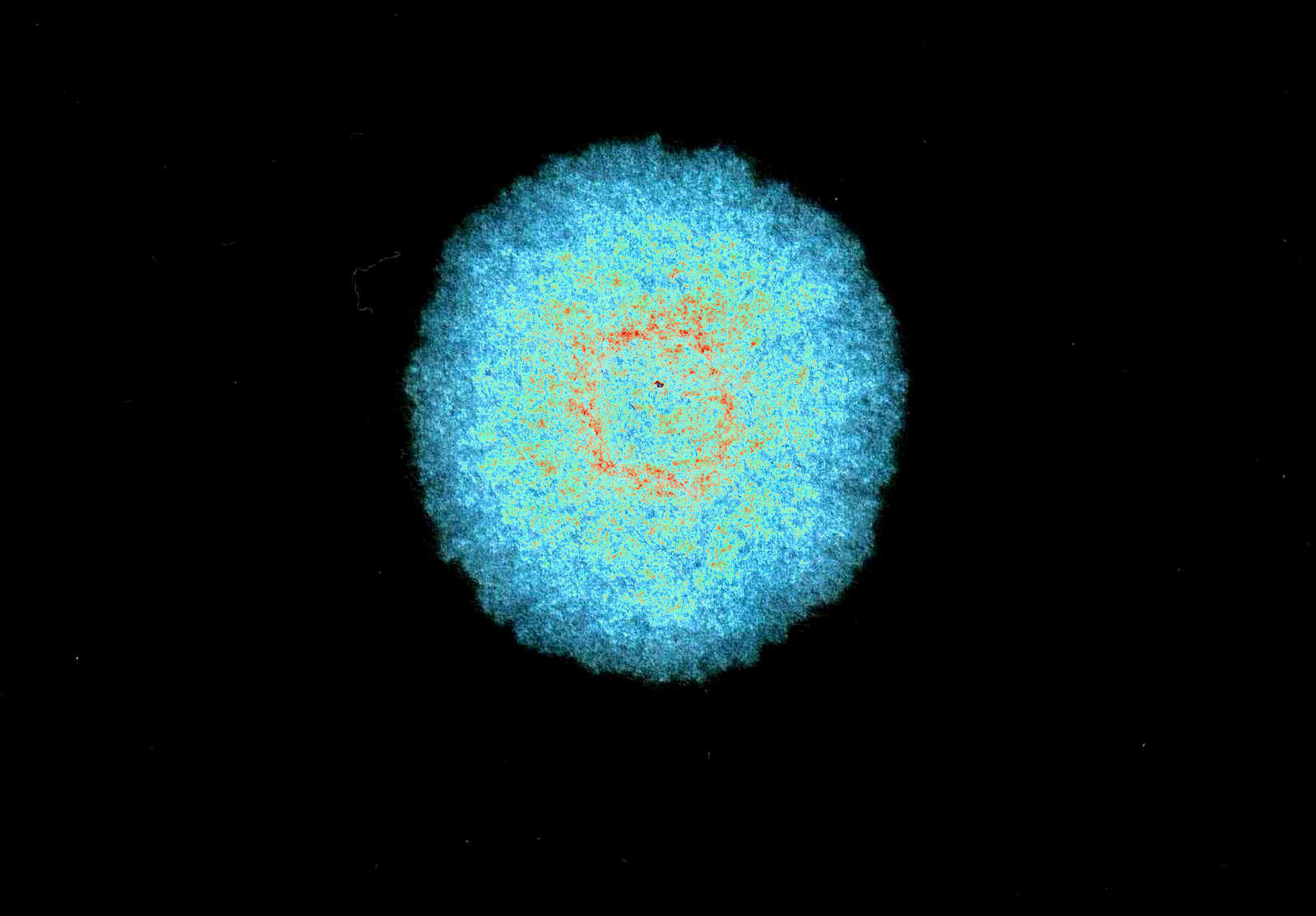

Mobil1 x1 5w30 на Тойота Версо 2ZR-FAE
Recommended Posts
1) Mobil1 x1 5w30
2) Тойота Версо 2ZR-FAE, 1.8 л, 147 л.с.
3) Общий пробег 154000 км.
4) пробег на масле на момент взятия пробы - (7500 км из них трасса/город - 60%/40%)
5) Сезон эксплуатации масла - с мая по сентябрь (залито до сих пор)
6) Моточасы - около 200 м/ч
7) Израсходованное топливо - бензин АИ95 (точное количество не знаю)
8) Проба взята после поездки по городу, сушилась 24 часа дома.
9) Объём заливаемого масла - 4 литра, доливок не было.

Кто что скажет по этому маслу? Умерло оно, или еще можно кататься?

можно кататься, живое у Вас масло... а каплю растрясли похоже Вы при переноске!?

Урфин ,
Каплю бережно принёс из машины домой и положил на ровную поверхность сушиться)))
А как вы сделали вывод что масло ещё рабочее? Ядра нет, края рваные, вроде как по этим признакам масло сработалось...

19 часов назад, AlexZZ сказал:
края рваные
Это не те рваные края... да и не рваные они у Вас, имхо, это так сканер взял каплю - самое светлое кольцо просто "не увидел".
Всегда советую и рекомендую сопровождать скан обычной фото и фото на просвет. Потому что совсем уж идеальные сканы на самом деле редкость.
Если делали или осталась у Вас капля ещё - обычное фото покажите...
Ядра нет
В привычном виде его действительно как бы не наблюдается... но по состоянию и виду капли я сделал вывод, и остаюсь при своем мнении даже не смотря на
, что ядро просто растрясено... на мой взгляд явно просматриваются следы краевой ядра до его смещения по вектору из низ-право в верх-лево

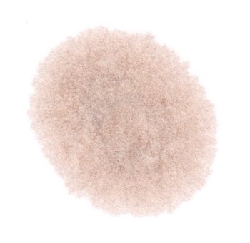

AlexZZ.jpg.4e90b180f7beae598904170612890941.thumb.jpg.260dc4f6430adb59675c6553d06eab44.jpg1856754633_AlexZZ.jpg.4e90b180f7beae598904170612890941(1).thumb.jpg.9fd4e5f42631b201c44bd81d6649f5ee.jpg

Урфин ,
вы абсолютно правы. Сейчас сделал еще одну капельную пробу. На прогретом моторе, оставил каплю в машине, чтобы не растрясти, спустя пару часов видно чёткое ядро. Да и в целом капля выглядит получше чем то, что я отсканировал)))

Так
Share this post
Link to post
Share on other sites
28.09.2020 в 22:24, AlexZZ сказал:
Так
рабоче масло...
