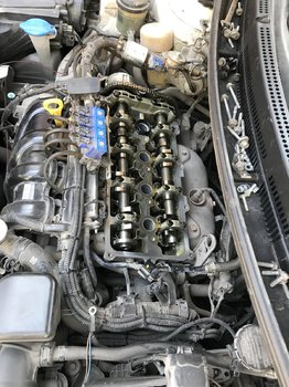

Пробег 82500 км. Интервалы смены 6500 - 8000 км (230-260 моточасов в зависимости от времени года). На пробеге 52500 км установлено ГБО. Причина вскрытия - проверка зазоров клапанов.
Используемое масло:
0 - 3000 заводское (не известное);
3000 - 7500 км оригинальное Хёндай/Киа 5W30 SuperSyn;
7500 - 76500 км Ravenol SFE 5W20;
76500 - 82500 Shell Helix Ultra 0W30 A5/B5.
03.08.2020 в 10:57, Katsmax сказал:
И, каков вердикт?
На первом цилиндре только один выпускной клапан не в допуске 0,18 вместо 0,23. Остальные клапана, как впускные так и выпускные в норме.
Katsmax хорошо клапана пережили газ. А то стаканы толкатели подбирать не айс...
8 часов назад, torcon сказал:
Ой, та, ладно тебе, ты прям сразу за 30 тыщ на газу приговариваешь клапаны)
Такое происходит минимум за 70.
Это когда люди-кони жмотят 10 баксов на проверку зазоров.
