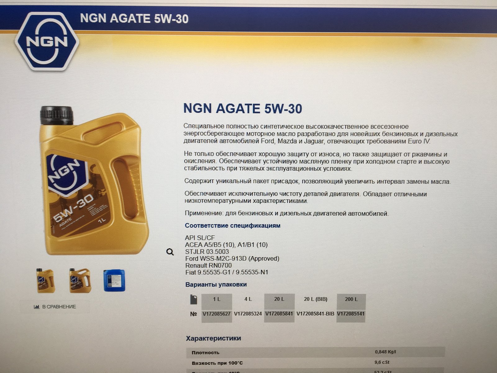

A-ha, тоесть если указано А или В, то можно и D или С?
а то хотел NGN масло, а оно не подходит по допуску

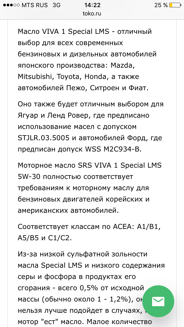

И ещё подскажите , такое масло не подойдёт ?

5 минут назад, АлександрВХ сказал:
какой именно NGN?
нет
1 минуту назад, АлександрВХ сказал:

13 минут назад, АлександрВХ сказал:
А зачем Вам масло( Ford WSS M2C934-B) низкозольное для дизелей с DPF?
