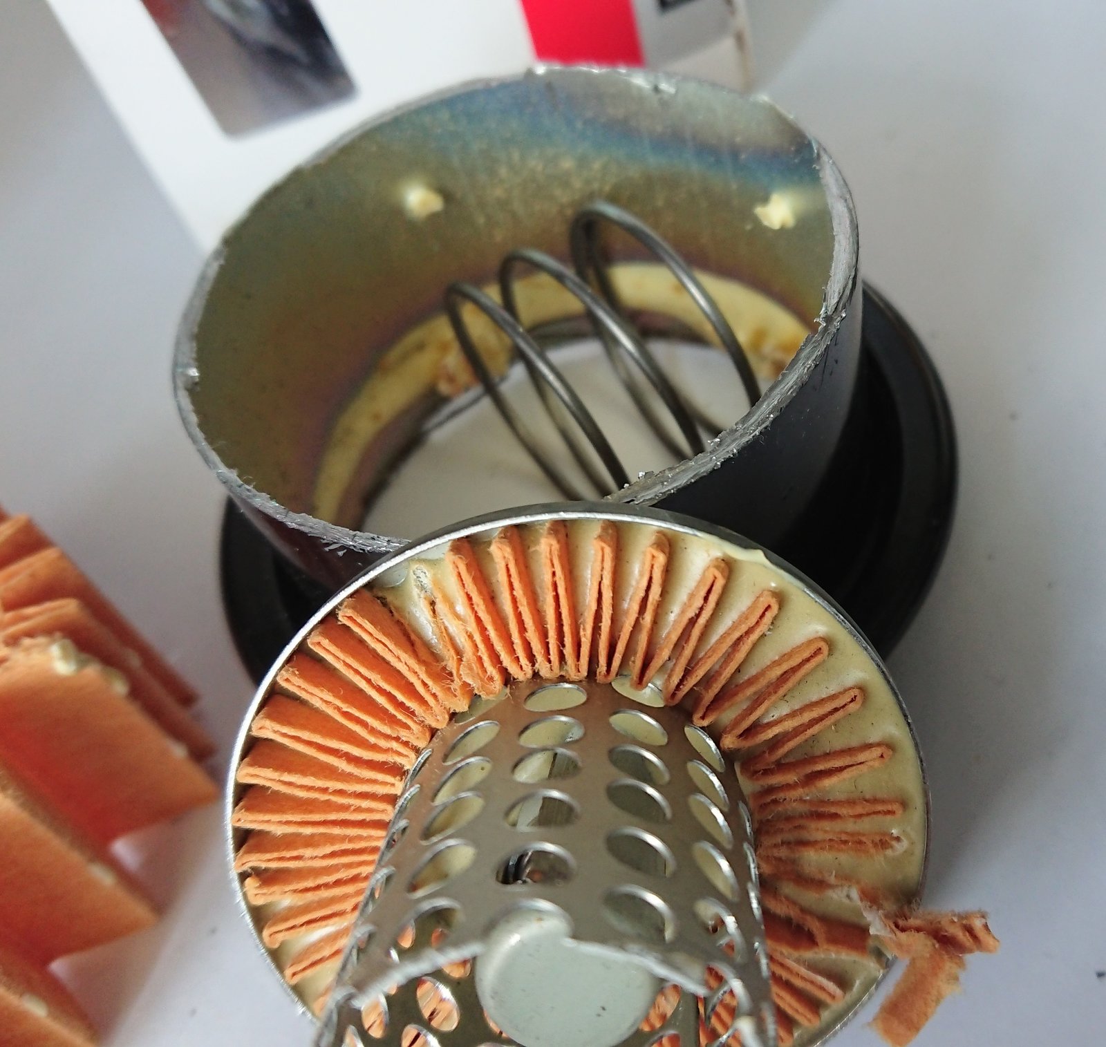

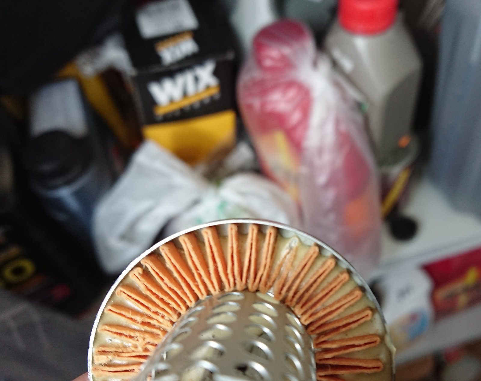

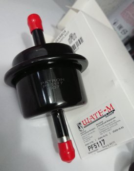

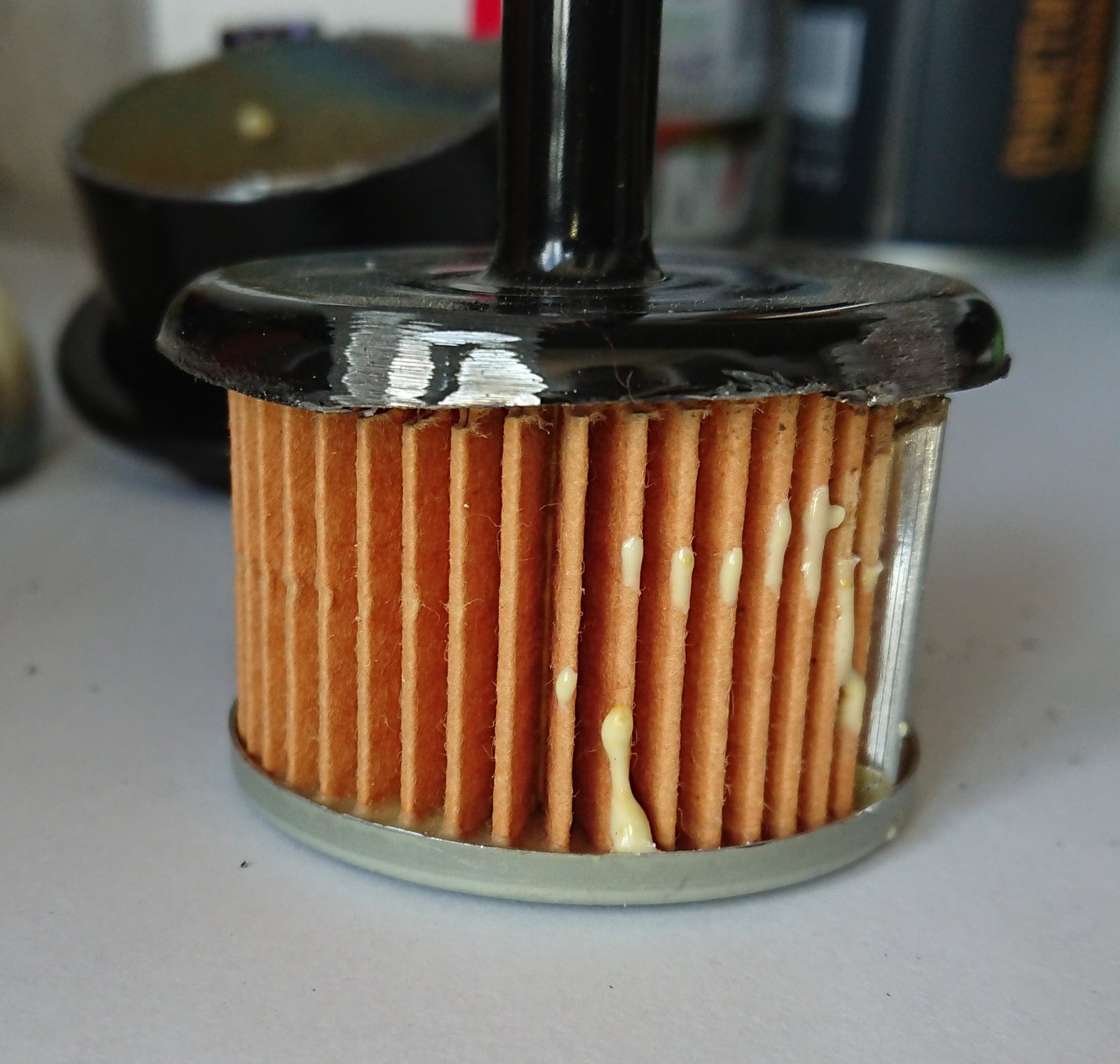

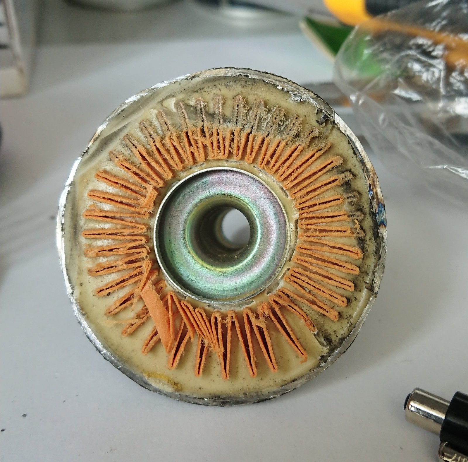

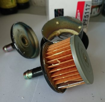

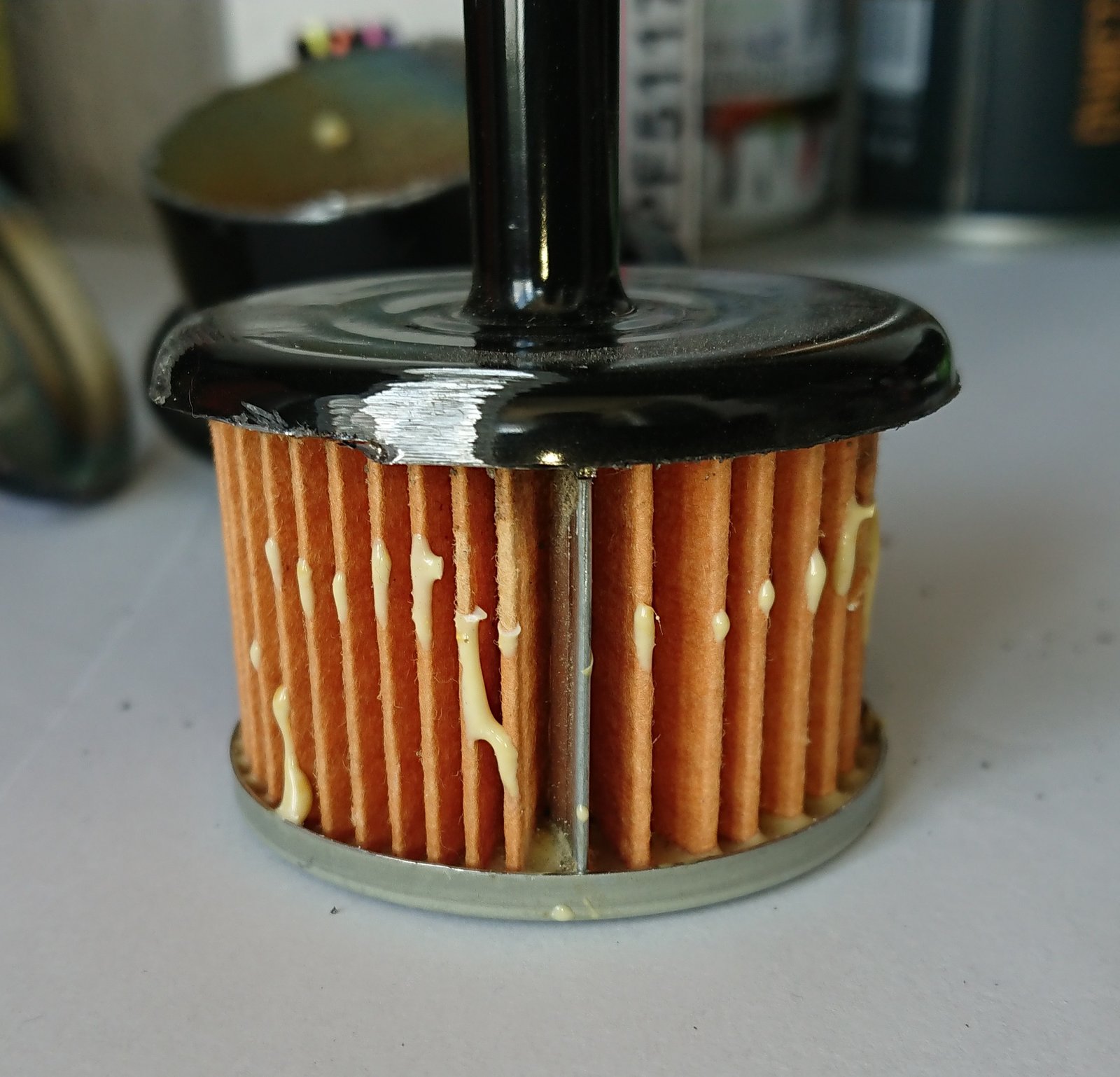

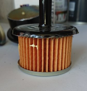

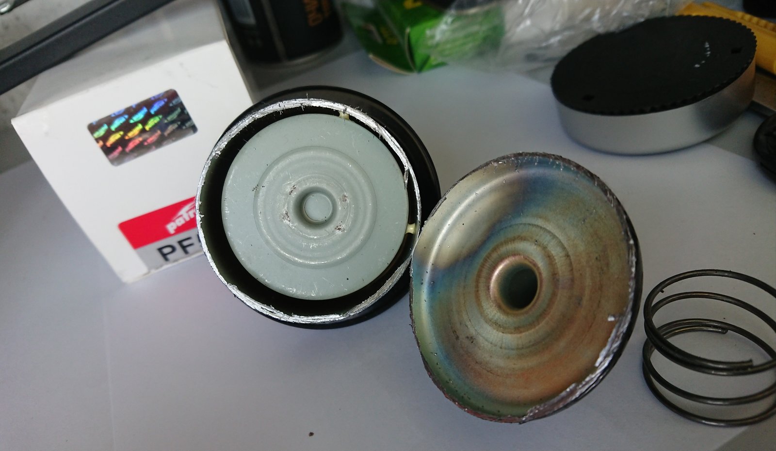

Популярное сообщение veev2 3 259 Опубликовано: 4 июля 2020 Популярное сообщение Поделиться Опубликовано: 4 июля 2020 (изменено) Patron PF5117, аналог фильтров Honda 25430-PLR-003, 25430-R5L-003 Есть перепускной клапан, начало открытия ≈2.4 бар. Приклеенная катушка зачем-то прижата пружиной, может при производстве это как-то нужно?!? Склеен нормально, но на одной из сторон есть мелкий участок не проклееного, не критичный. Ширина фильтровальной бумаги ≈2.9см, длинный ≈87см, толщина 0.4мм. Площадь фильтровальной бумаги ≈251см². Плотность бумаги ≈142г/м² Обшее впечатление среднее, криминала нет, но можно сделать существенно лучше. Изменено 4 июля 2020 пользователем veev2 8 Цитата Ссылка на сообщение Поделиться на других сайтах
