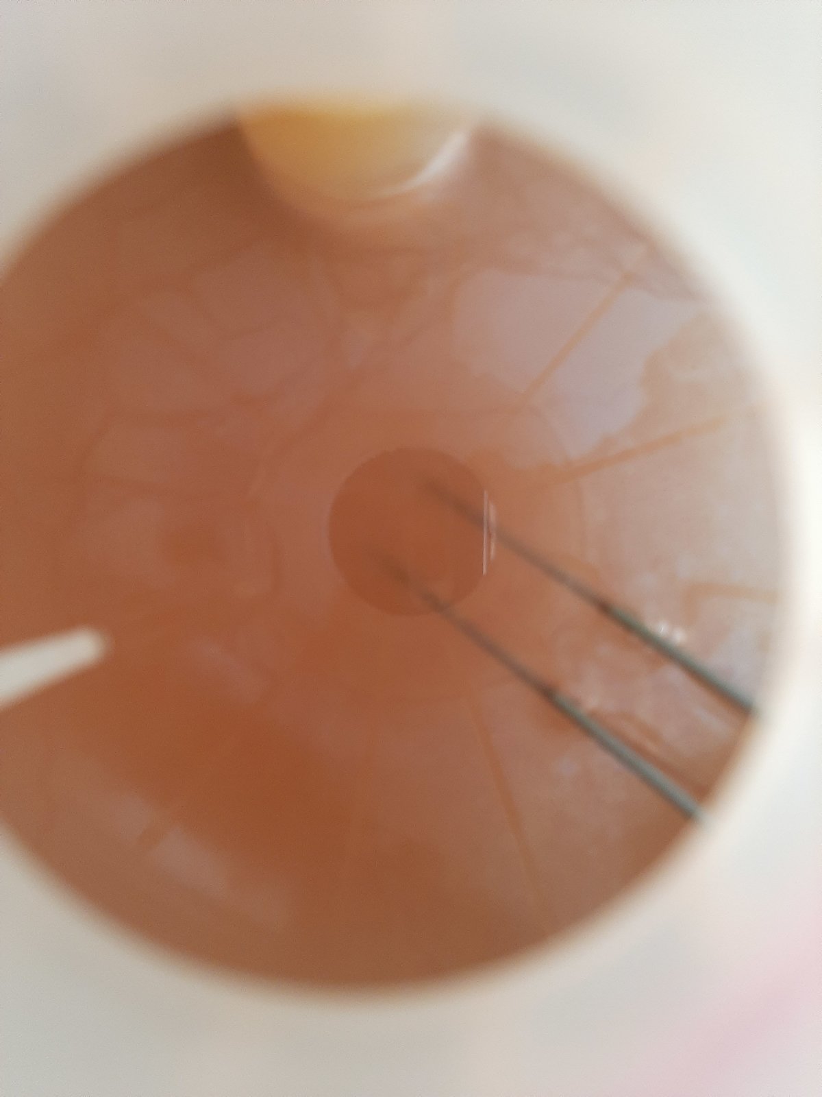

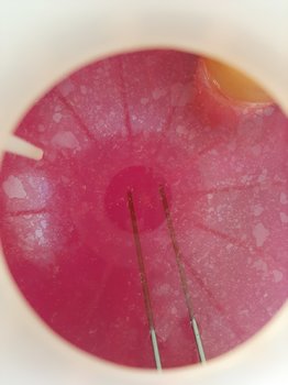

На днях поменял антифриз, авто пассат б7 1,4 САХА, слил, промыл систему лавром, и раза 3-4 дистиллированной водой, был куплен концентрат g13 развел 1:1 и залит в систему. Теперь уже 3 раз наблюдаю в расширительном бачке мутную воду. Выкачиваю шприцом и снова доливаю антифриз. Вопрос откуда там вода и почему она не мешается с антифризом? Уже пожалел, что купил такой дорогой антифриз
Legioner777 можешь фото прислать? Очень похоже на то, что ОЖ теряет цвет и "мытье" движка продолжается.

Ваговский g13. Вот эта жидкость, в шприце она почти прозрачная, но мутноватая. Сейчас уже 4ый раз слил из расш.и добавил антифриз готовый.

У тебя вся система заполнена не самым чистым продуктом, ты можешь бесконечно подливать, розовее она от этого не скоро станет.
Опять же к тебя на поверхности ОЖ в бачке формируется пленка - тебе систему сливать и мыть-мыть-мыть.
