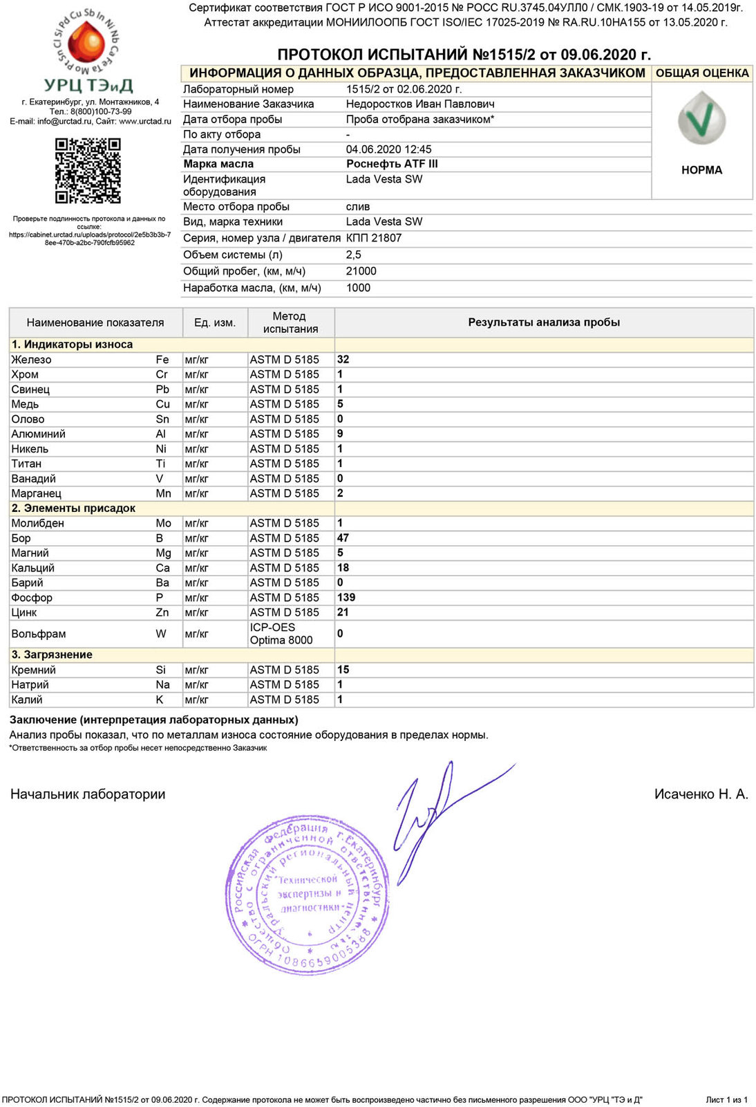

Роснефть ATF III отработка на Lada Vesta SW в МКПП после 10000км
так вроде всё ок. Износ уменьшился. Может обкатка\притирка  прошла и стало вообще норм.

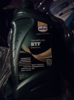

А что залил теперь туда?? также ATF ?
dx643 сейчас залито Eurol Transfluid STF атф с допуском GL-4 и вязкостью ближе к 75w80

на заводском была проблема с включением 2 при т ниже +5
на атф 3 данная проблема ушла, а при 2 заливке ближе к 10000км как мне показалось шумнее стала кпп на оборотах в районе 2000об/м (характерный вестовский вой)
сейчас залит Eurol Transfluid STF на нем накатал около 4000км, на нем ощущения что то среднее между заводским и атф, по шуму как заводское, а по переключениям как на атф.
https://eurol.com/ru/продукты/eurol-transfluid-stf/
не внушает доверия, что картинку и текст даже не сверяют.
Изменено пользователем dx643
dx643 это после изменения  рецептуры не исправили. там еще и с температурой замерзания косяк, торкон должен скоро выложить.

В целом видно снижение износа c последующими сменами. Притирка деталей КПП :)

 почему такие короткие интервалы замены
посмотреть свежий анализ какое количество присадок в масле сколько было и сколько осталось
