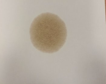

koc39 159 Опубликовано: 18 мая 2020 Поделиться Опубликовано: 18 мая 2020 (изменено) 1) SHELL HELIX ULTRA SN 0W-20 (дата производства на канистре 6 июля 2018, покупка OZON) 2) kia ceed G4FG (ГБО) 3) Общий пробег 53609 4) пробег на масле на момент взятия пробы - (1084км из них трасса/город - 50%/50%) 5) Сезон эксплуатации масла (26.04.2020 замена масла - н.в.) 6) Моточасы - 36мч, ср.скорость 30 км.ч. 7) Израсходованное топливо (90л газа + ~ 15 л бензина АИ-92) 8) Проба взята после 12 км поездки в городе, сушилась 21 часа в доме. 9) 3,6 объем картера, доливка(не было). Скрытый текст Скан 300 точек Фото на смарт Фото на просвет (лампочка) Пила Синусоида Изменено 18 мая 2020 пользователем koc39 2 Ссылка на сообщение

Урфин 457 Опубликовано: 5 августа 2020 Поделиться Опубликовано: 5 августа 2020 3 часа назад, koc39 сказал: Я так понимаю что бензинового кольца (красного) у меня не будет? Это смотря сколько катать масло по итогу получится... на ГБО масло чище обычно, кончено, но может вполне и нарисоваться ядро отчетливое. Ну и от бумаги тоже есть варианты... у вас на всей серии капель одна и та-же модель бумаги? какая, кстати? Ссылка на сообщение
koc39 159 Опубликовано: 5 августа 2020 Автор Поделиться Опубликовано: 5 августа 2020 1 час назад, Урфин сказал: у вас на всей серии капель одна и та-же модель бумаги? какая, кстати? Бумага одна и та же и это SvetoCopy. Ссылка на сообщение
Урфин 457 Опубликовано: 5 августа 2020 Поделиться Опубликовано: 5 августа 2020 1 час назад, koc39 сказал: Бумага одна и та же это правильно 1 час назад, koc39 сказал: и это SvetoCopy. да, на ней выраженного ядра на 20-ке на ГБО возможно и не будет Ссылка на сообщение
koc39 159 Опубликовано: 5 августа 2020 Автор Поделиться Опубликовано: 5 августа 2020 (изменено) Скрытый текст 5 минут назад, Урфин сказал: да, на ней выраженного ядра на 20-ке на ГБО возможно и не будет Вот это поворот. Изменено 5 августа 2020 пользователем koc39 Ссылка на сообщение

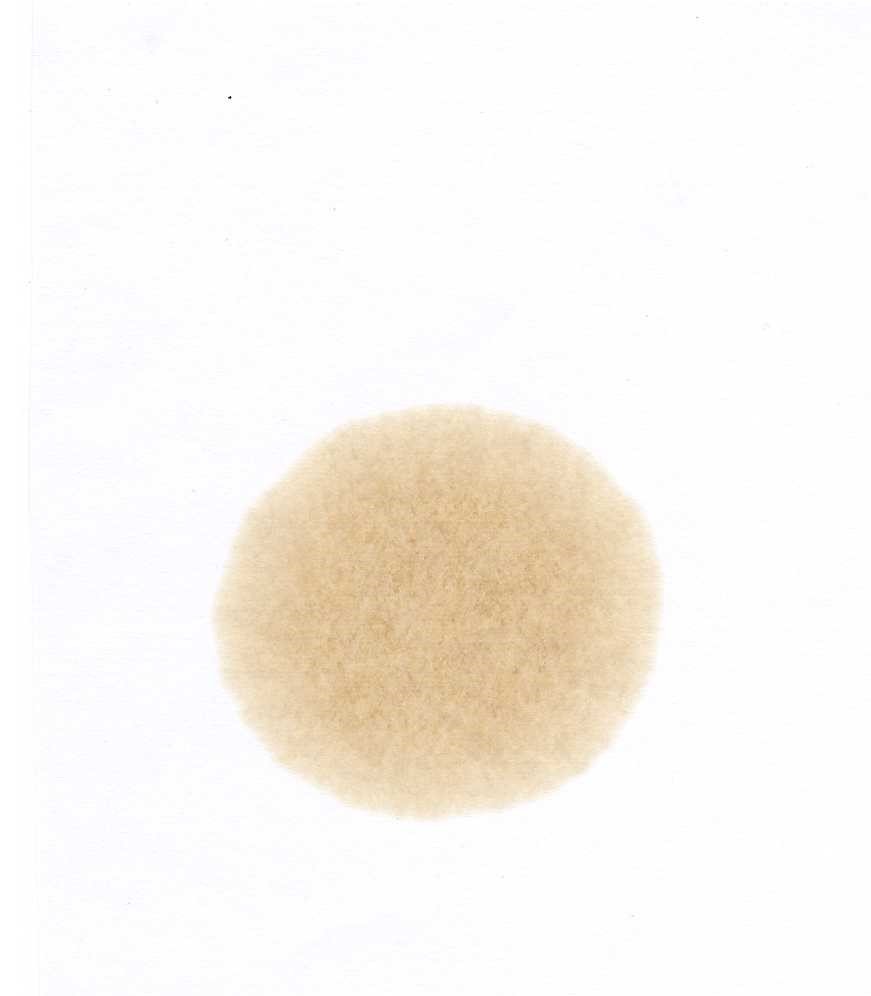

koc39 159 Опубликовано: 1 октября 2020 Автор Поделиться Опубликовано: 1 октября 2020 (изменено) 1) SHELL HELIX ULTRA SN 0W-20 (дата производства на канистре 6 июля 2018, покупка OZON)2) kia ceed G4FG (ГБО)3) Общий пробег 589004) пробег на масле на момент взятия пробы - (6390 км из них трасса/город - 60%/40%)5) Сезон эксплуатации масла (26.04.2020 замена масла - н.в.)6) Моточасы - 240 мч, ср.скорость 27 км.ч.7) Израсходованное топливо (~675л газа + ~ 55 л бензина АИ-92,95)8) Проба взята после 15 км поездки в городе, сушилась 22 часа в доме.9) 3,6 объем картера, доливка(не было). Скрытый текст Скан 300 точек Фото на лампочку Фото на столе Пила Синус Изменено 2 октября 2020 пользователем koc39 Ссылка на сообщение

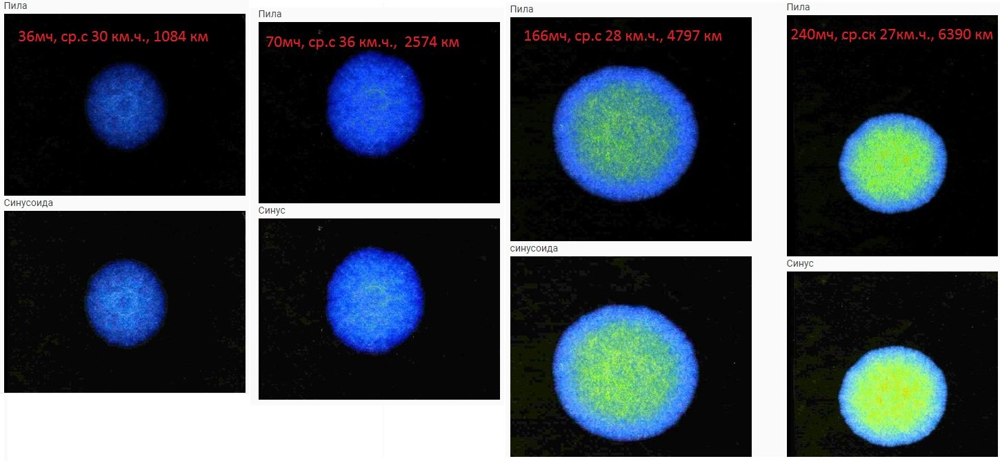

koc39 159 Опубликовано: 2 октября 2020 Автор Поделиться Опубликовано: 2 октября 2020 Деградация капли по моточасам, средней скорости и пробега. Скрытый текст Ссылка на сообщение
