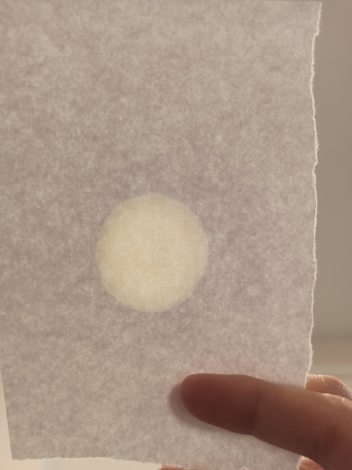

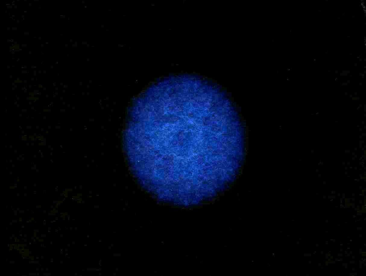

koc39 159 Опубликовано: 18 мая 2020 Поделиться Опубликовано: 18 мая 2020 (изменено) 1) SHELL HELIX ULTRA SN 0W-20 (дата производства на канистре 6 июля 2018, покупка OZON) 2) kia ceed G4FG (ГБО) 3) Общий пробег 53609 4) пробег на масле на момент взятия пробы - (1084км из них трасса/город - 50%/50%) 5) Сезон эксплуатации масла (26.04.2020 замена масла - н.в.) 6) Моточасы - 36мч, ср.скорость 30 км.ч. 7) Израсходованное топливо (90л газа + ~ 15 л бензина АИ-92) 8) Проба взята после 12 км поездки в городе, сушилась 21 часа в доме. 9) 3,6 объем картера, доливка(не было). Скрытый текст Скан 300 точек Фото на смарт Фото на просвет (лампочка) Пила Синусоида Изменено 18 мая 2020 пользователем koc39 2 Ссылка на сообщение

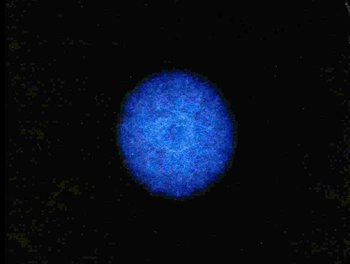

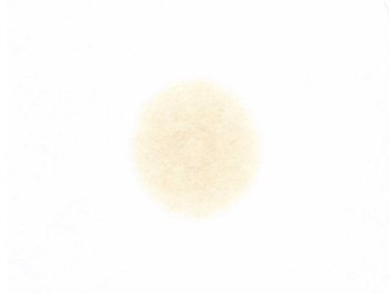

koc39 159 Опубликовано: 5 июня 2020 Автор Поделиться Опубликовано: 5 июня 2020 1) SHELL HELIX ULTRA SN 0W-20 (дата производства на канистре 6 июля 2018, покупка OZON)2) kia ceed G4FG (ГБО)3) Общий пробег 550994) пробег на масле на момент взятия пробы - (2574км из них трасса/город - 70%/30%)5) Сезон эксплуатации масла (26.04.2020 замена масла - н.в.)6) Моточасы - 70мч, ср.скорость 36 км.ч.7) Израсходованное топливо (~225л газа + ~ 20 л бензина АИ-92,95)8) Проба взята после 20 км поездки в городе, сушилась 23 часа в доме.9) 3,6 объем картера, доливка(не было). Скрытый текст Скан 300 точек Фото Фото на просвет (лампочка) Пила Синус Ссылка на сообщение
Booster 2 244 Опубликовано: 5 июня 2020 Поделиться Опубликовано: 5 июня 2020 Как было чисто, так и остается. После 200 часов надо уже смотреть. У меня все примерно так же. ГБО, пробег 54500. Только поменял пару дней назад масло. После зимы и 220 часов не особо и потемнело масло у меня. Если смотреть на цвет и прозрачность, то можно еще ехать и ехать. Ссылка на сообщение

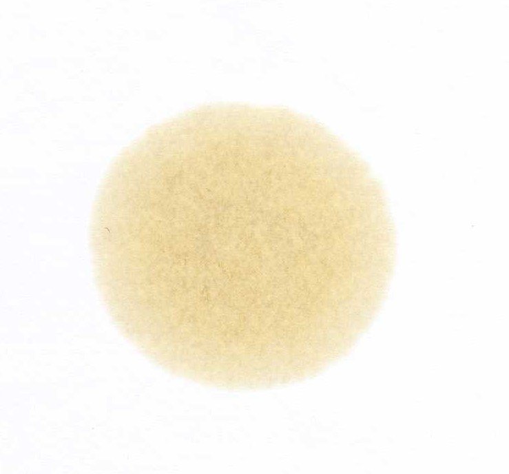

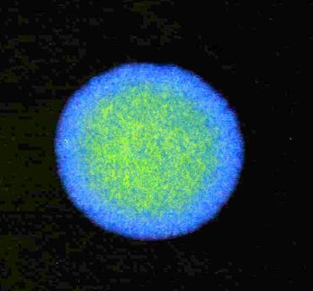

koc39 159 Опубликовано: 3 августа 2020 Автор Поделиться Опубликовано: 3 августа 2020 1) SHELL HELIX ULTRA SN 0W-20 (дата производства на канистре 6 июля 2018, покупка OZON)2) kia ceed G4FG (ГБО)3) Общий пробег 572204) пробег на масле на момент взятия пробы - (4797 км из них трасса/город - 60%/40%)5) Сезон эксплуатации масла (26.04.2020 замена масла - н.в.)6) Моточасы - 166 мч, ср.скорость 28 км.ч.7) Израсходованное топливо (~500л газа + ~ 40 л бензина АИ-92,95)8) Проба взята после 15 км поездки в городе, сушилась 21 часа в доме.9) 3,6 объем картера, доливка(не было). Есть хоть какие-то изменения по сравнению с прошлыми каплями, но какие-то странные изменения. Скрытый текст Скан 300 точек Фото Фото на просвет (лампочка) Пила синусоида Ссылка на сообщение
Урфин 457 Опубликовано: 4 августа 2020 Поделиться Опубликовано: 4 августа 2020 21 час назад, koc39 сказал: Есть хоть какие-то изменения по сравнению с прошлыми каплями, но какие-то странные изменения. Да всё вполне логично развивается... За счет ГБО масло остается чистеньким, но окисление постепенно нарастает. Ссылка на сообщение
koc39 159 Опубликовано: 5 августа 2020 Автор Поделиться Опубликовано: 5 августа 2020 15 часов назад, Урфин сказал: но окисление постепенно нарастает. Окисление я так понимаю это зелень на пиле и синусе? Ссылка на сообщение
Урфин 457 Опубликовано: 5 августа 2020 Поделиться Опубликовано: 5 августа 2020 4 часа назад, koc39 сказал: Окисление я так понимаю это зелень на пиле и синусе? ага Ссылка на сообщение
