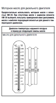

7 мая 20206 г Закреплён Здравствуйте, форумчане. Машина 2016 года европейка мотор Мерседесовский дизель 2.2 (ОМ651) По паспорту Тотал или Мобил 5-30...хотя я использую только Шелл 5W30 (С3)...В книжке есть такая таблица по выбору вязкости. В наших краях минус не бывает летом до +40. Судя по картинке можно наливать 0W30, 0W40, 5W30 и 5W40. При каком масле дизельный мотор будет относительно тише работать? Спасибо за любые советы.
7 мая 20206 г Surucu İnfintiyev , AdBlue® SCR system установлена? По вязкости цитирую : Diesel engine oil 5W-30 is preferable (предпочтительная) . If 5W-30 is not available, select the viscosity, from the chart below, that is suitable for the outside temperature range. И далее вроде бы тоже всё понятно : For Europe • Total Quartz INEO MC3 5W-30 (SAE Viscosity 5W-30, ACEA C3) • Use engine oil listed in MB229.51 as an equivalent. • For SAE Viscosity Number, see “Recommended SAE viscosity number” later in this section. Except for Europe • Mobil 1 ESP Formula 5W-30 (SAE Viscosity 5W-30, ACEA C2/C3) • Use engine oil listed in MB229.51 as an equivalent. • For SAE Viscosity Number, see “Recommended SAE viscosity number” later in this section. То есть любое масло из листа MB229.51: https://bevo.mercedes-benz.com/bevolisten/229.51_en.html Изменено 7 мая 20206 г пользователем apologize
7 мая 20206 г Автор 2 часа назад, apologize сказал: Surucu İnfintiyev , AdBlue® SCR system установлена? То есть любое масло из листа MB229.51: https://bevo.mercedes-benz.com/bevolisten/229.51_en.html АдБлю установлено. Спасибо за список там на самом деле из 100 масел можно выбрать. Выбор огромный. Но мой вопрос был какое масло по вязкости меньше шуметь будет???(Звук мотора) 0W30, 0W40, 5W30 и 5W40....Чем больше вязкость или наоборот?
