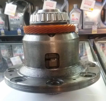

стоит блокировка, какая не знаю
Блокировка у Вас LSD. Дисковая повышенного трения. Выглядит вот так:
