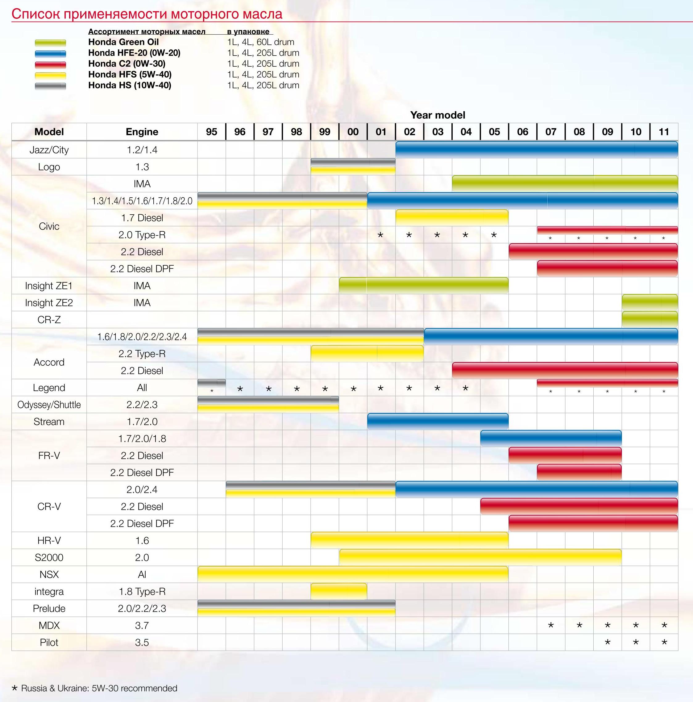

Инженеры Хонды и выпустили предписание что во все моторы К серии только в20, а вот Хонда мотор РУС!!! уже убрала в20 из мануала т.к.с пробегам по 15тыщ масло начинало жрать литрами.
Вот что арендуемуе ИНЖЕНЕРАМИ ХОНДЫ
Специально для тех кто на бронепоезде, читаем внизу документа: * Для России и Украины рекомендуется 5W30
Ну так ты и посмотри для каких машин применимо масло со звёздочкой. Для Пилот,Легенды и МДХ. Т.е 5в30 для моторов 3.5литра
Там к этой табл.есть описание в которой написанно что в К серию в20 ОНЛИ! Он вся сюдой не влазит...
