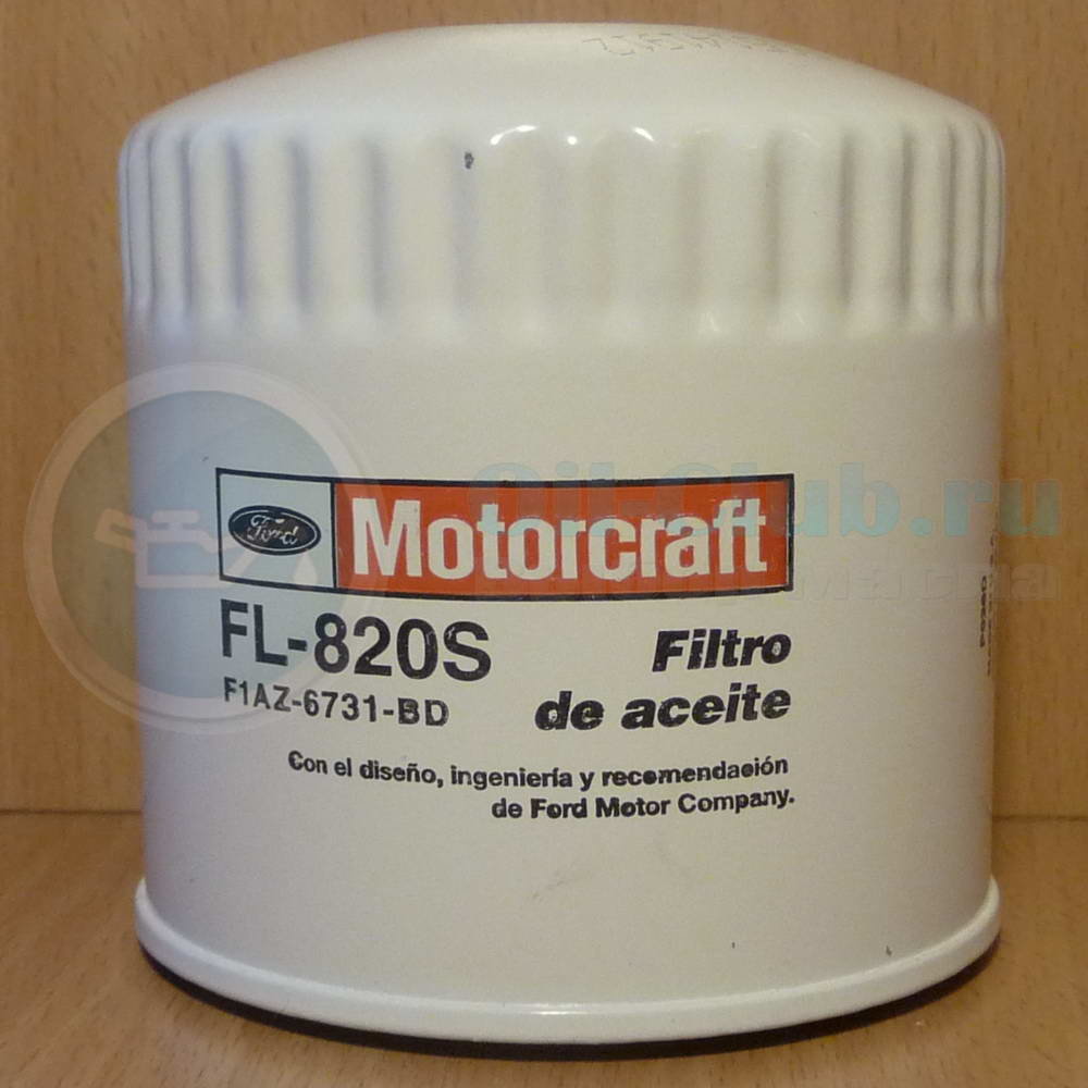

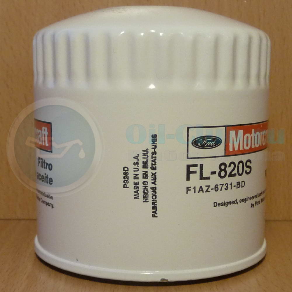

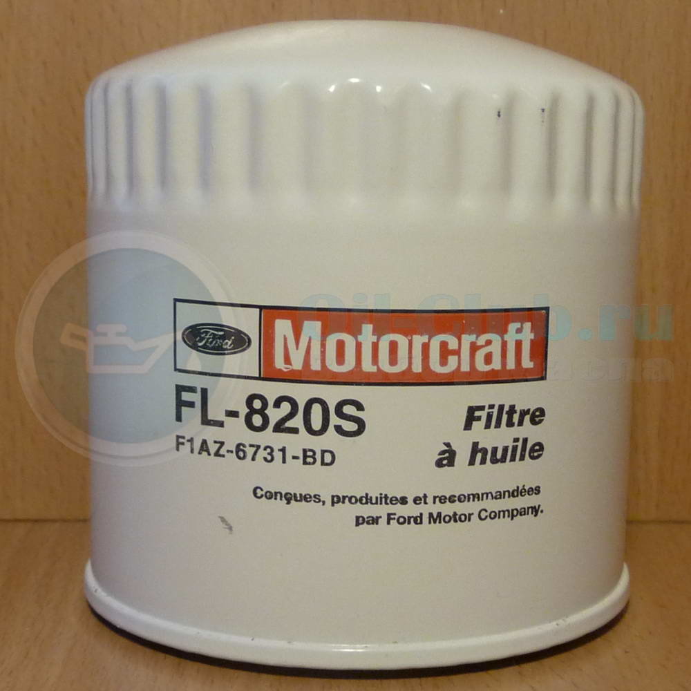

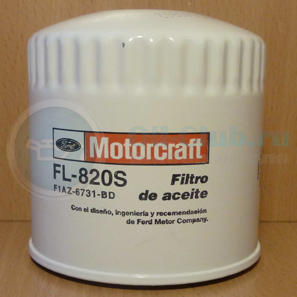

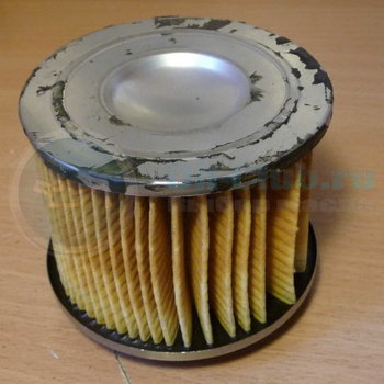

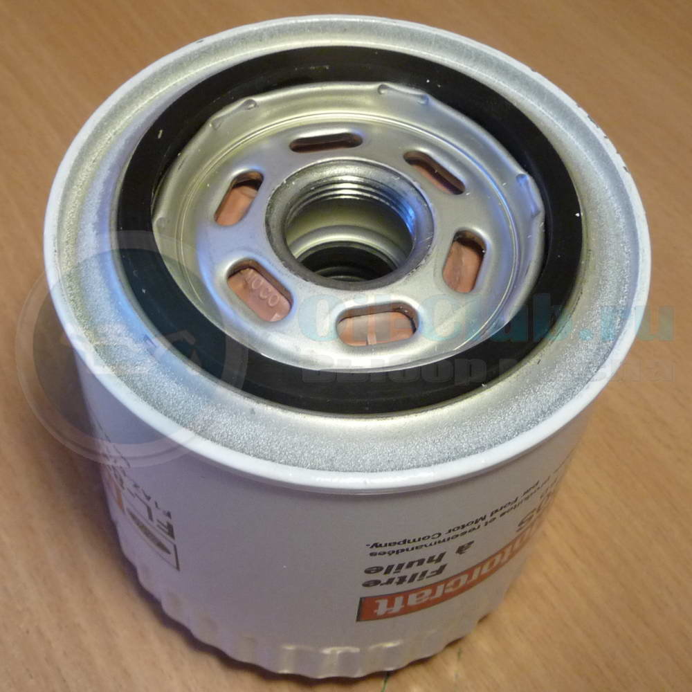

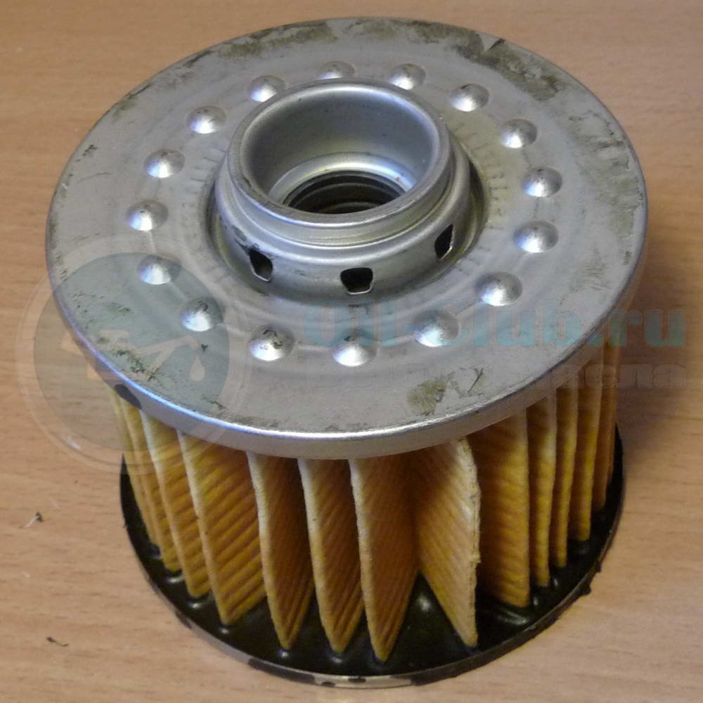

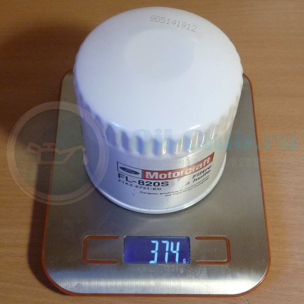

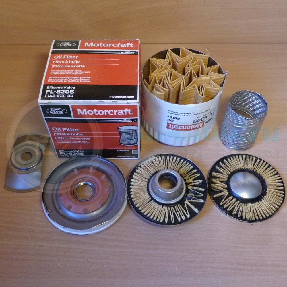

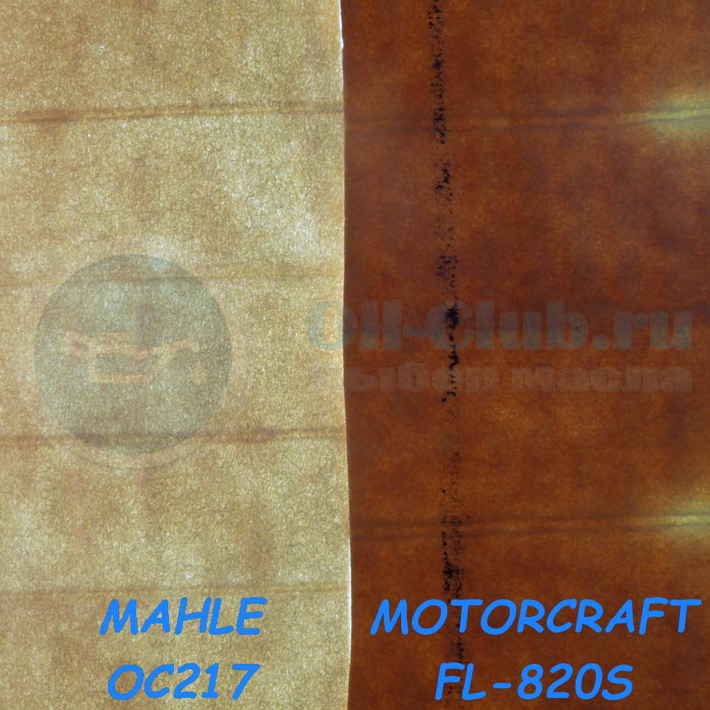

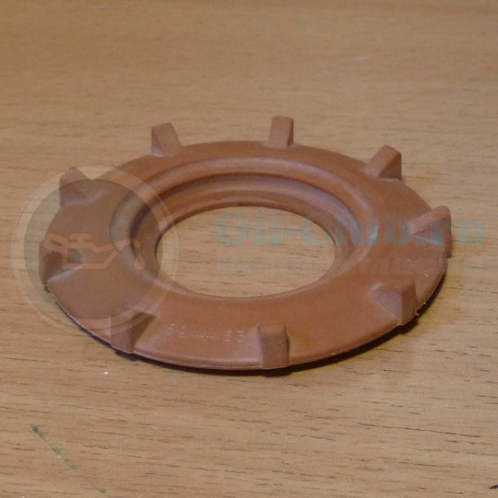

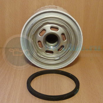

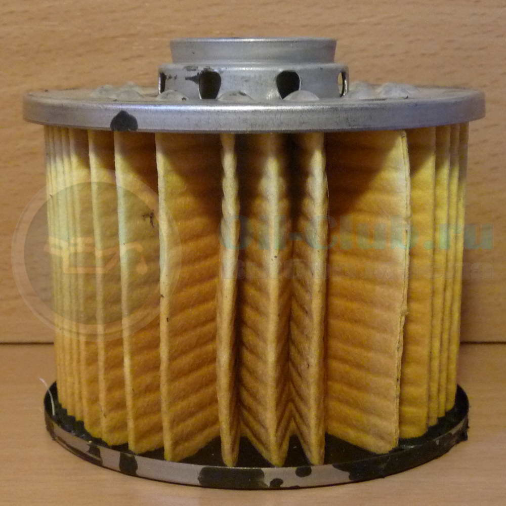

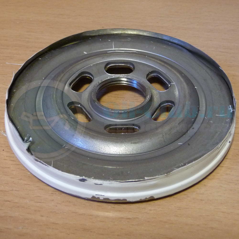

Экспертизы масляных фильтров:

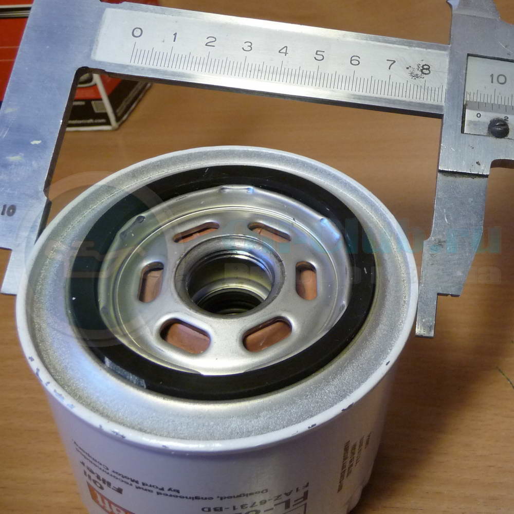

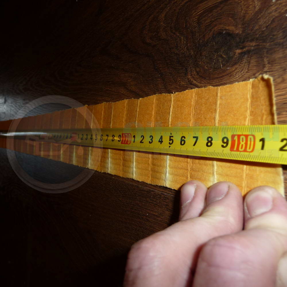

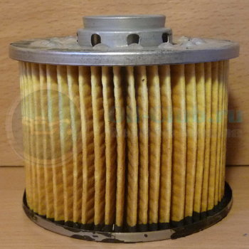

Motorcraft FL-820S пилил Ermito
На коробке Amsoil ea15k51 данный фильтр указывается, как конкурент, но с меньшей фильтрацией, чем ea15k51
Maxxixx , спасибо за Amsoil. Он по резьбе аналогичен? Тоже перепускной на входе имеет?
Ermito , 820S расстроил, только ими пользуюсь в последнее время
Чем достойно заменить? С перепускным на входе

Признаюсь, не вскрывали. Я обсуждал с Ermito препарирование ea15k51, но дальше разговоров дело не пошло. Во-первых, меня победила жаба, а во-вторых, я перевожу Ford с ПАО масел на гидрокрекинг, с уменьшением интервала, а на короткий срок ставить синтетику - это горячка. Выбираю хороший целлюлозный.
Скоро, надеюсь, будет вскрытие ещё пары фильтров.
2 часа назад, Maxxixx сказал:
ставить синтетику
Не посмотрел, что это синтетика...
Я на крекинге давно,
у меня как замена 820s записаны
Nitto 4M123 - видеоролик завода показывает - перепускной снизу
JS Asakashi C417J
VIC C-417
Purflux LS 979
Инф брал здесь же , кажется
Не уверен, что перепускные вверху, что для меня  важно
Изменено пользователем 339933
да уж, вот это американское качество...
10 минут назад, torcon сказал:
Я и сам пребывал в состоянии глубокой печали. Особенно, учитывая стоимость фильтра.
04.02.2020 в 06:04, Ermito сказал:
Данный фильтр, лично я не хочу использовать
Ermito
Maxxixx
Спасибо за распил!
Братья, какой взамен 820S брать? Чтоб с перепускным на входе....
Мексиканское качество, под видом американского. Часто использую Motorcraft FL400S и отработанные пилю, - нареканий пока не было.
