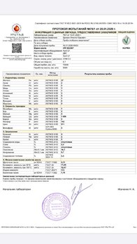

VW Long Life III 5W30 504/507 отработка на Audi Q7 4M 2016 3.0 TDI после 5000 км
VW Long Life III 5W-30 VW 504/507 отработка на Audi Q7 4M 2016 3.0 TDI после 5000 км
Масло: VW Long Life III 5W30 504/507 5 литровая канистра и две по 1 литру
А/М: Audi Q7 4M 2016 3.0 TDI
Пробег двигателя: 65 000 км
Пробег на масле: 5 000 км
Моточасы: -
Израсходовано топлива: -
Средний расход по бортовому компьютеру: 9,5 л
Доливка: 0
Автозапуск: нет
Чип: есть, Revo Stage 1 249 л.с. - 330 л.с.
Предпусковые подогревы: есть Вебасто, пользуюсь
Период использования: круглый год
Срок эксплуатации: сентябрь-декабрь 2019
Топливо: Башнефть
Режимы: 70% город, 30%трасса
Фильтр масляный: Mann
Фильтр воздушный: Mann
Объем масла: 6.7 л
Забор масла: слив с картера
Отбор масла с горячего двигателя в середине слива
До этого было залито Motul 504/507, и перед ним тоже оно же!)
Промывка: не делаю
Присадки: не добавляю
Привет всем друзья, история такая, хотел залить Texaco, но оно во время не пришло, перед ТО заехал в магазин и в наличии было только ориг, взял и залил. По эксплуатации хочу сказать, что первые 3000-3500 км ездил очень жестко, поставил новые большие тормоза, еще было очень тепло, и был хороший зацеп, потом же в зимние месяца докатывал спокойно, с периодическими ускорениями.
Перед сменой проверял уровень, не хватало два деления, это 400 грамм, не доливал так как слил и поменял.
По поводу анализа масла хотел бы услышать мнение экспертов, а так же ориг или нет?)
Всем заранее спасибо!)
