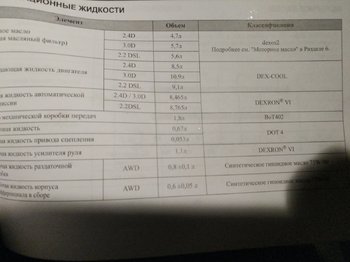

18.01.2020 в 23:04, Алекс113 сказал:
Не допускает А1,А5, С1, С5.
Мануал говорит слишком жидкое и приведет к поломке движка.
На форуме у вас есть таблица HTHS, где А1,А5, ILSAC(GF-3,4,5), С1, Dexos1-всё относится к одной категории Low HTHS, а вот то, что рекомендует завод относится к категории High HTHS: А3/В4, SM/SN, Dexos2, C3.
А мало того, что мануал говорит ту категорию масел не лить категорически, так ещё и форум у вас тут пишет что High HTHS лучше. Да к тому же развернуто описывают, что и почему и как бы я, не особо разбирающийся им поверю, убедительно.
А не как вы-лей любое которое запрещает категорически мануал. Так что ваш совет не ценен в данном случае. Хотя может быть я не знаю какой то тайны и действительно надо ту группу лить))))

Это рекомендует не завод. Рекомендация в двигатель LE5 от производителя General Motors одна - это 5w-30 Dexos1 (с 2015 года Dexos1 Gen2).
правда? кто это вам сказал? вот техническая литература, которую завод даёт вместе с авто и это на самые первые авто книги, так что никакого Dexos1 для С140 там не было, а написано черным по белому-DEXOS2

Или допустим берем библию всех Каптивоводов, ТИС:
и что видим, хоть там и опечатка в виде дексос1, НО на самом то деле по всем этим номерам что? правильно-Dexos2
