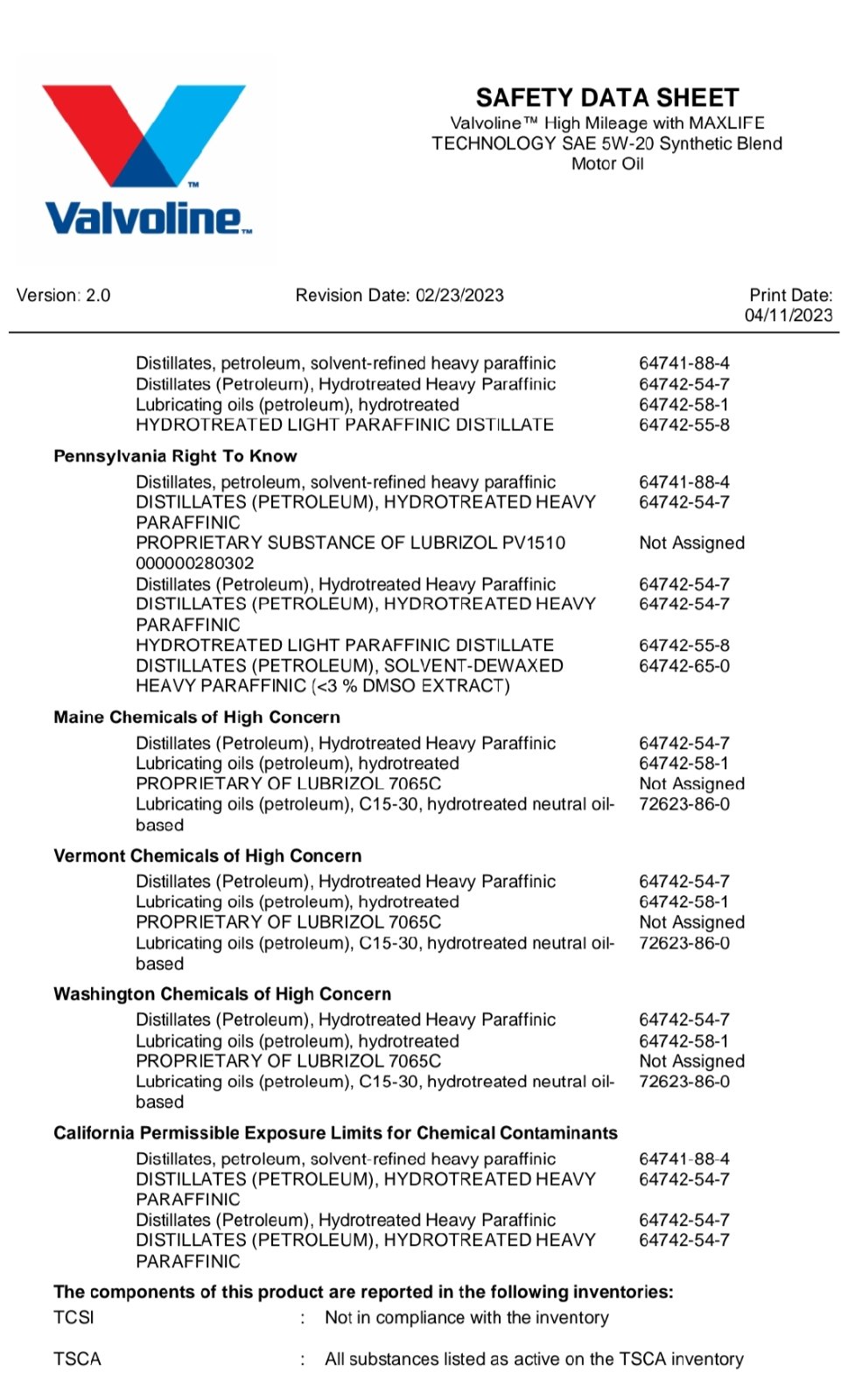

В sds на valvoline в линейке high mileage указан пакет Lubrizol pv1510
@Kuroneko есть ли какие у тебя документы по lubrizol pv1410, 1510, , в каких маслах могут присутствовать эти пакеты?
Какие пакеты присадок могут быть у Lopal , как думаеш?
Изменено пользователем ss333
14 минут назад, ss333 сказал:
https://bobistheoilguy.com/forums/threads/valvoline-maxlife-150k-synthetic-blend-5w20.352104/
Изменено пользователем Kuroneko
