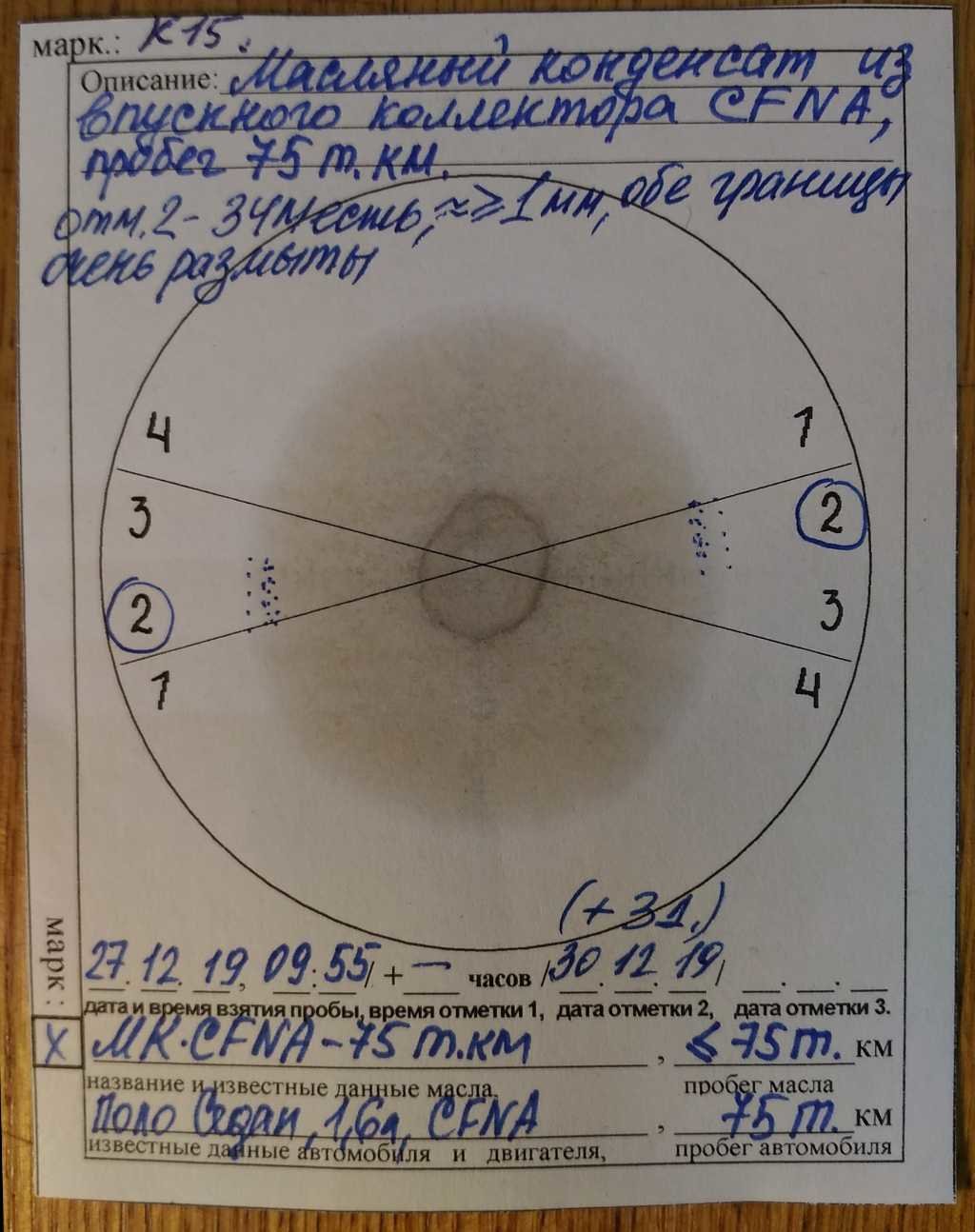

Капельная проба конденсата на пригодной офисной бумаге, прямой свет:

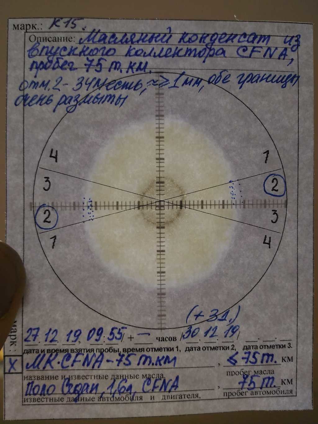

На просвет:

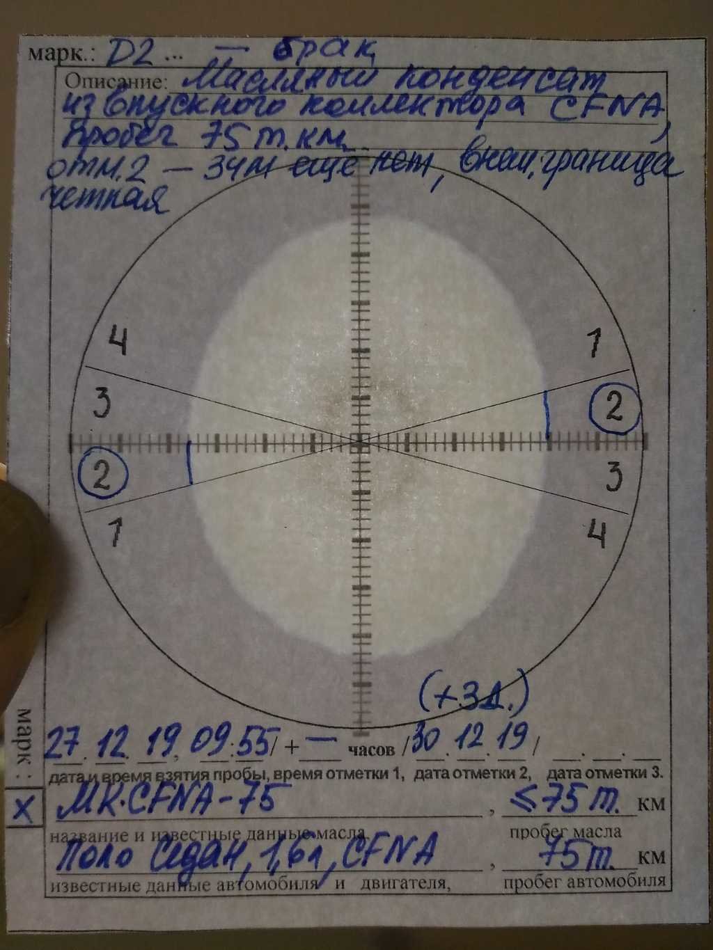

На непригодной офисной бумаге, прямой свет:
На просвет:
Непригодная бумага , если кто не в курсе, это значит - непригодная для проб, искажает браковочные признаки.
В данном случае - это бумага Дискавери, 70 г/м². Проба  на ней сделана на всякий случай, вдруг, что вылезет. Не вылезло - всё стандартно.
Поведение обеих проб - "по масляному типу", т.е. ничего отличающегося от капельных проб моторного масла нет. Я делал капельные пробы жидкостей также на водной основе, на спиртовой, на бензо-керосиновой основе, Здесь - ничего похожего. Это масло.

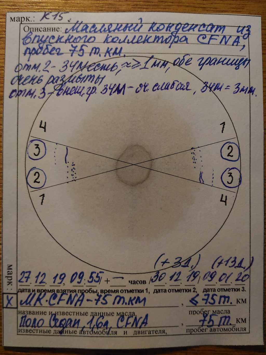

Прошло ещё время - пробы изменились. Понимаю, что и первые фото с 3х-дневной выдержкой - это за нормами "официальной" методики. Но, что нам с того, если оф.метода настолько неточна, что её в пору переписывать?

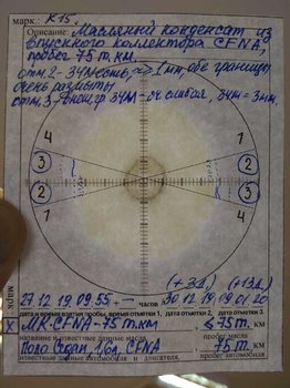

Выдержка 13 дней, пригодная бумага, прямой свет и на просвет:
Собстно, поведение немного нестандартное, проба сохраняет достаточно высокую подвижность: и ЗЧМ и ЗД значительно продвинулись. Это и есть необычно, т.к. обычные пробы на данных выдержках уже почти встают, особенно ЗД.

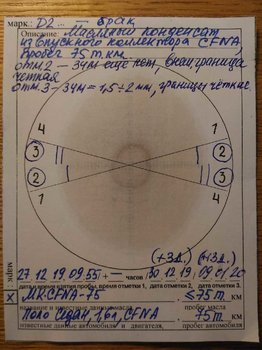

13 дней, непригодная бумага, прямой свет и на просвет:
Здесь тоже есть продвижение в сроках, когда пора уже стоять. И, наконец то, появилась ЗЧМ с большим опозданием. Выделяться она начала, конечно, раньше, на 5й, на 6й день. Но "опоздание" - налицо. Это один из моментов, бракующих эту бумагу.
