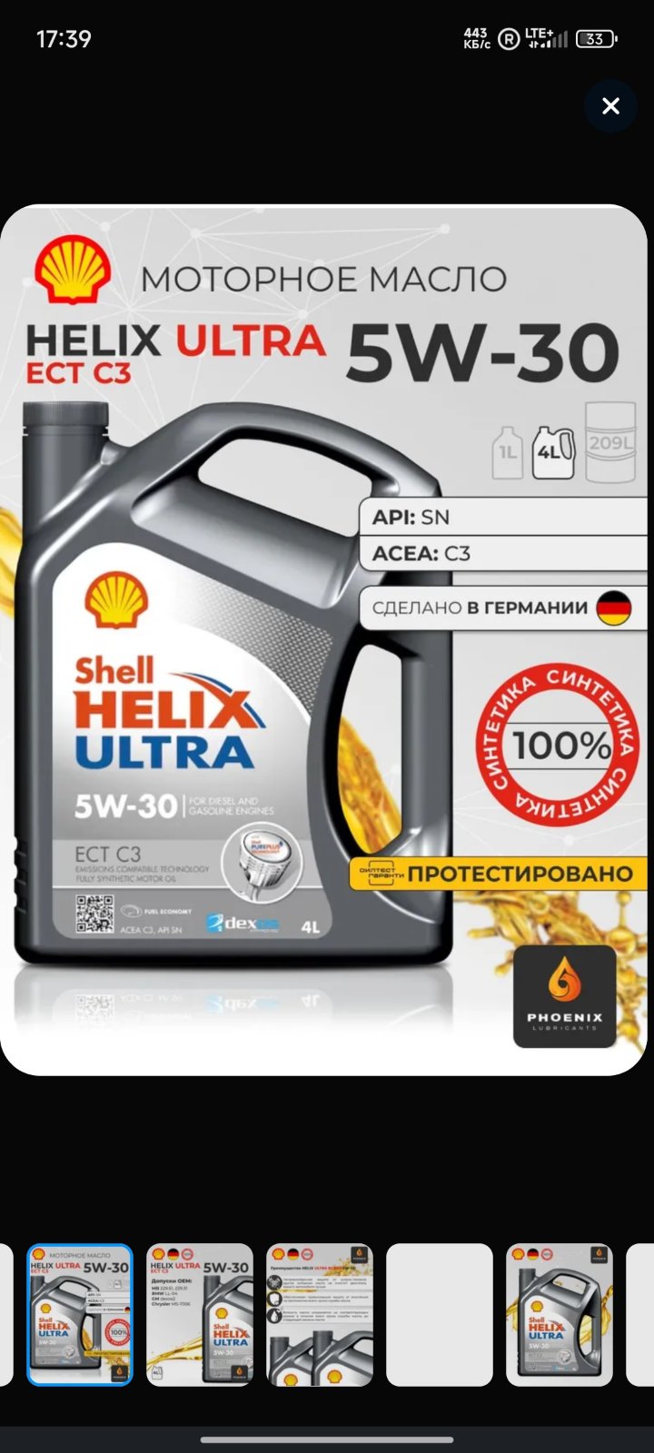

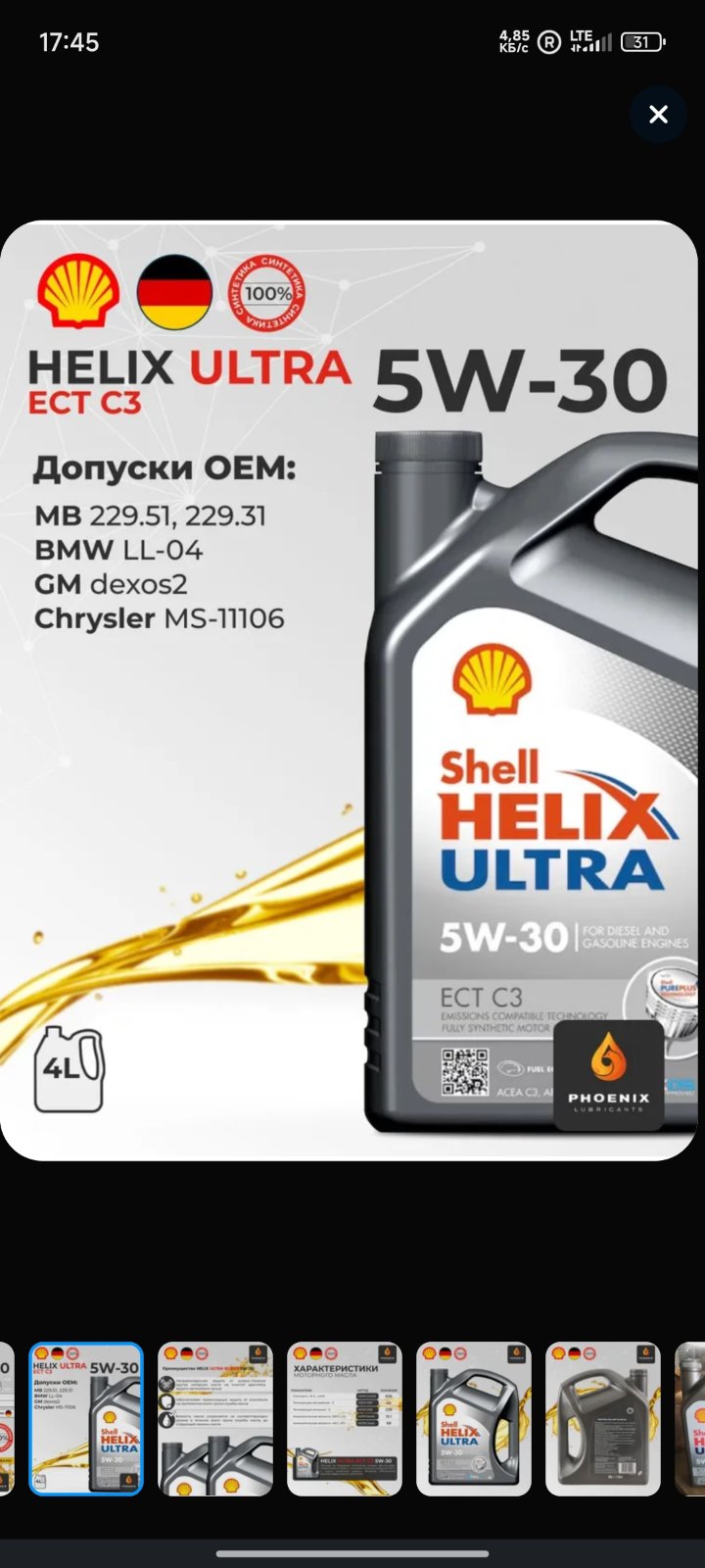

Много прочитал, посмотрел и выбор свелся у меня в основном к этим 2-м:
1. MOBIL 1 ESP х?w30;
2. Shell Helix Ultra ECT C2/C3 0W-30.
