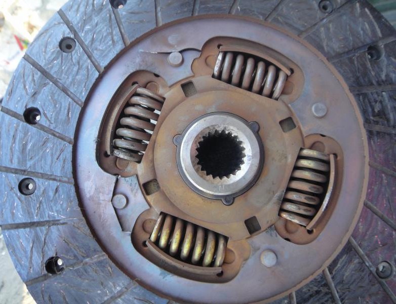

Выше говорят валео говно,  у меня оно прошло 280 000 есть фото. Поставил лук, пока все отлично, но валео диск намного прочней выглядит.
Про айсин, чуть позже фотки сброшу.

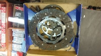

sanchezz Странно, в диске стояли демпферные пружины? У Айсина там должны пластиковые демпферы стоять. Может у Вас подделка была?
23 минуты назад, sanchezz сказал:
Айсин)
Валео
3 минуты назад, ОлегМурманск сказал:
Не обязательно, все зависит от автомобиля.
Можно убедится на сайте производителя.
